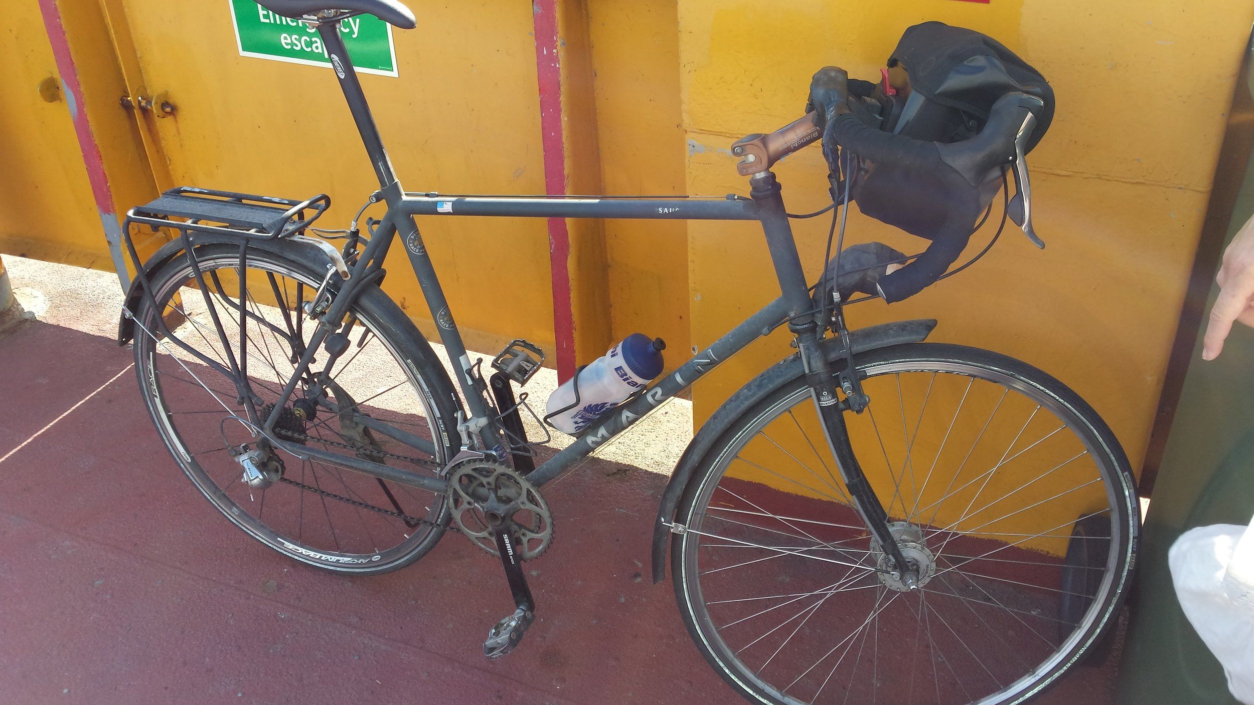

Precis, du behöver en adapter emellan sen funkar det. Det blir inte supersnyggt ofta estetiskt eftersom man oftast får en del som sticker upp som är smalare så man inte kan använda standardspacers men det funkar hyggligt.
A-head styrstam på quill-ram?
Så här oestetiskt kan det bli med adapter. Funkar bra i alla fall. Bild från 2014.
