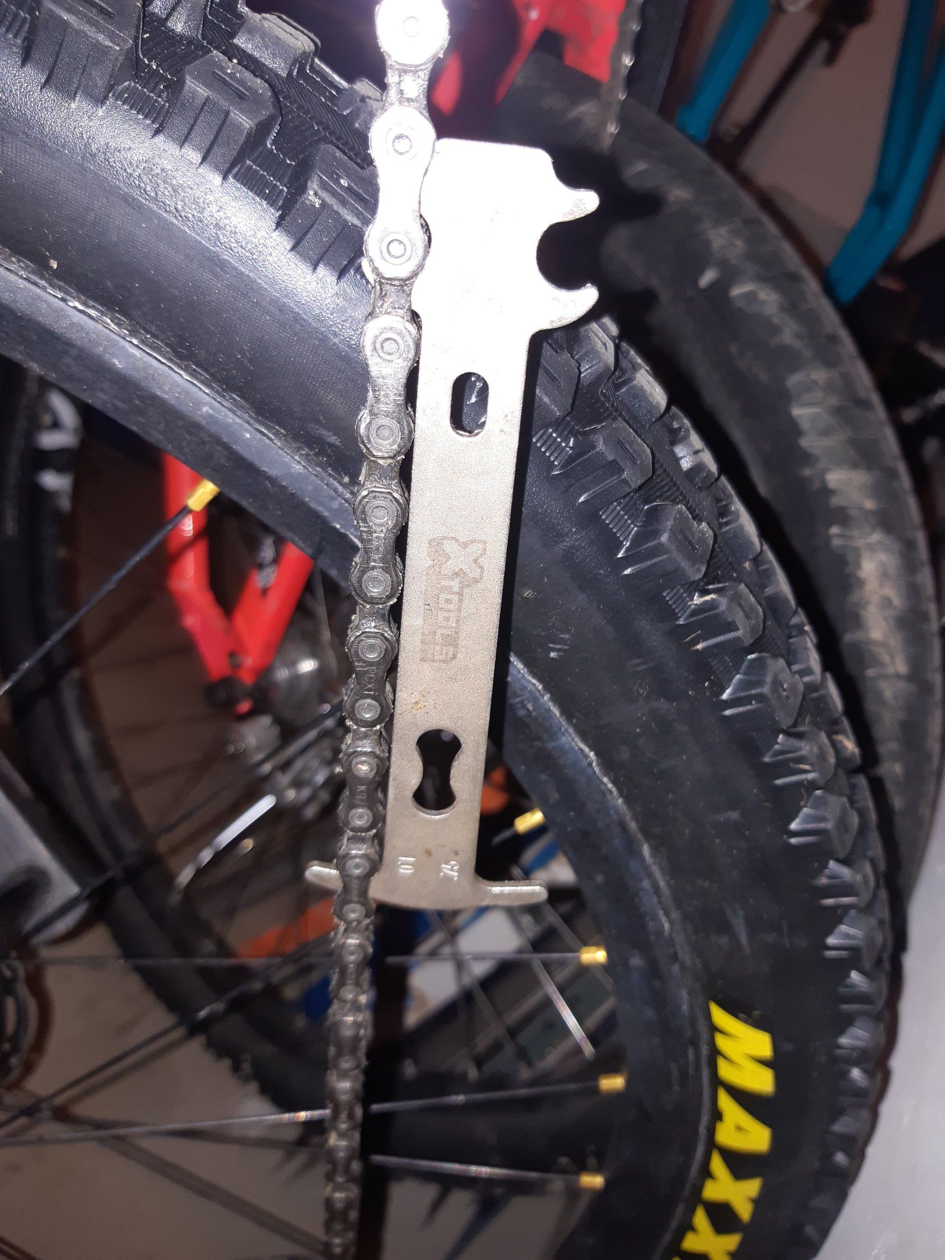

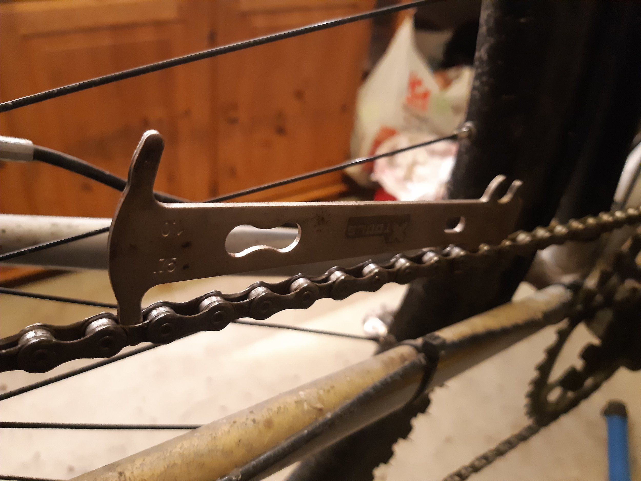

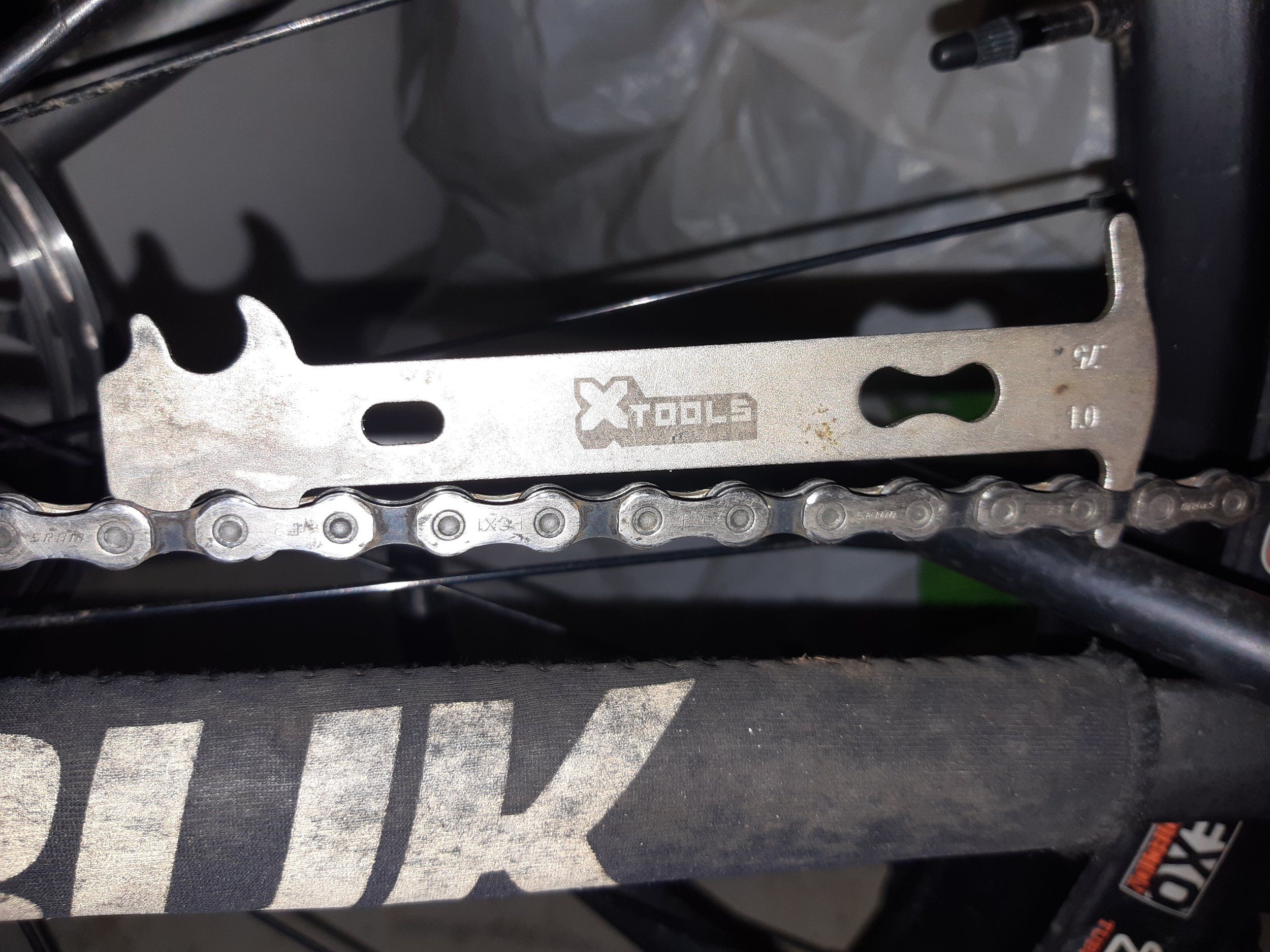

Har tre cyklar vars kedjor gått ca.100 mil. Fast kedjemått med en 1.0 sida och en 0.75 sida:
Grus hojen, 0.75:
*Fräsch*
Hardtailen 1.0:
*Slut*
Fs, 1.0:
*Tokslut*
Alla har ätit grus, lera och vatten.

100 mil på en kedja är ganska rimligt i skogen, förutsatt att man smörjer den innan varje tur åtminstone under blötsäsongen. Jag tror att bara några få turer i regn och lera med dåligt smord kedja äter drivlina fruktansvärt mycket snabbare än under snällare förhållanden. Och är det blött så märker man inte ens att kedjan är osmord eftersom det blir vatten i den istället. Och sand och annat elände.
Sen är såna där verktyg synnerligen opålitliga. Kolla noga på första bilden så ser du att den är stansad ur en tjock plåt och knappast jämn i kanterna. Dessutom kan den mycket väl vara för tjock för smala kedjor, typ 11-delat och uppåt. I och för sig mäter man fel åt "andra hållet" i så fall, så att kedjan verkar mer OK än den faktiskt är, då verktyget rider på de inre länkplåtarna istället för på rullarna.
Edit: Ett icke ortodoxt alternativ är att inte byta kedja utan köra tills hela skiten är slut. Jag har fått ~500 mil ur ett par drivlinor på det viset, utan märkbart usla växlingar eller nåt. Det är väl ungefär så många kedjor man kan få ut genom att byta var hundrade mil, så frågan är om det ens är värt att byta "i tid" eller bara köra tills det rasar.
