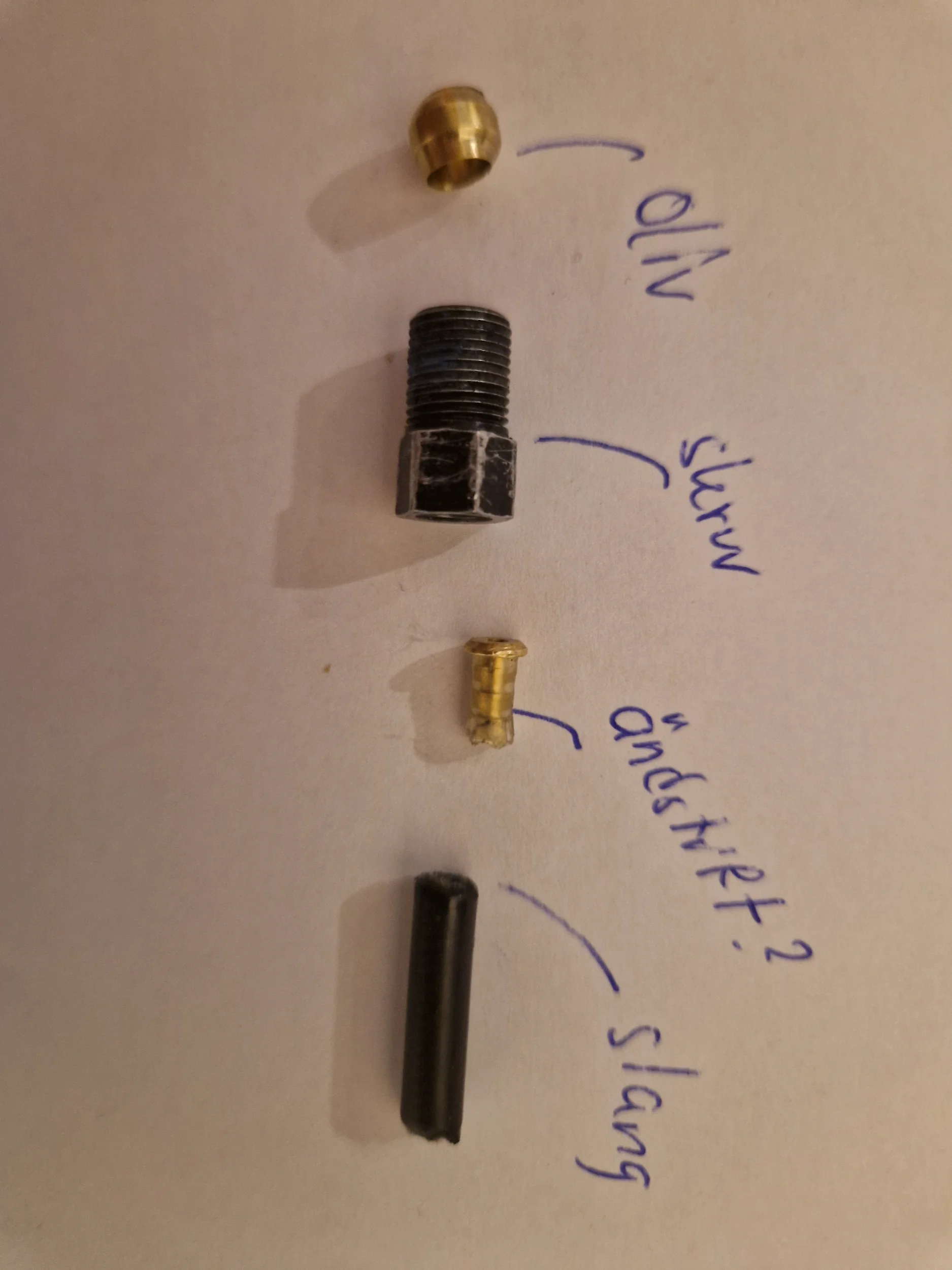

När jag bromsade pös det till uppe vid bromshandtaget och olja rann ut och all bromsverkan försvann.
Slangen var lös och oliven (?) låg lös kvar inne i bromshandtaget. Ändstiftet satt kvar i slangen.
Någon som har bra bilder på hur man fixar till det och var man kan köpa ny oliv och ändstift?
Det är alltså en Alhonga Hydraulbroms och på bromsoket står det Alhonga 5000.
Alhonga 5000 hydraulslang gått av
Här kommer bild på delarna.

Det är nog bara att googla. Är du säker på att det är rätt grejor? I så fall skruva ihop det bara. Fast stiftet borde inte lossna?

Nej, länken var nog reservdel för ett annat märke.
Ja, det är klart det är två delar. Är det inte deformerat så skruva ihop det bara

Hur man fixar det?
Trä på skruven
Trä på oliv
Slå ner stift i slangen
Håll slangen mot handtaget i hålet och skruva fast till lämpligt moment
Lämpligt moment är när oliven deformeras och klämmer ihop slang med stift

Det är väl så att stiftet (heter det så?) har tryckts igenom oliven som blivit deformerad/utvidgad. Så troligtvis behöver jag hitta rätt dimension på stift och oliv. Alltid spännande med alla olika varianter i cykelvärlden :-).
Om någon har bra länk till video bilder om hur man byter så tipsa gärna.
