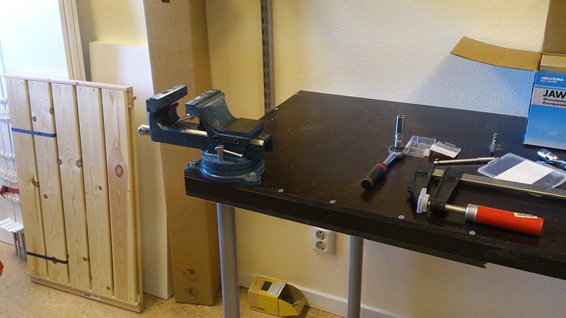

Köpte faktiskt på Fultema och är väldigt nöjd med det.
http://www.biltema.se/sv/Verktyg/Skruvstycke-och-klammor/Bankskruvstycke/Skruvstycke-2000028468/ 100 mm varianten valde jag.
Har lite "klen" arbetsbänk så den försärkte jag med 2 skivor 12mm plyfa.
Funkar skitbra =)

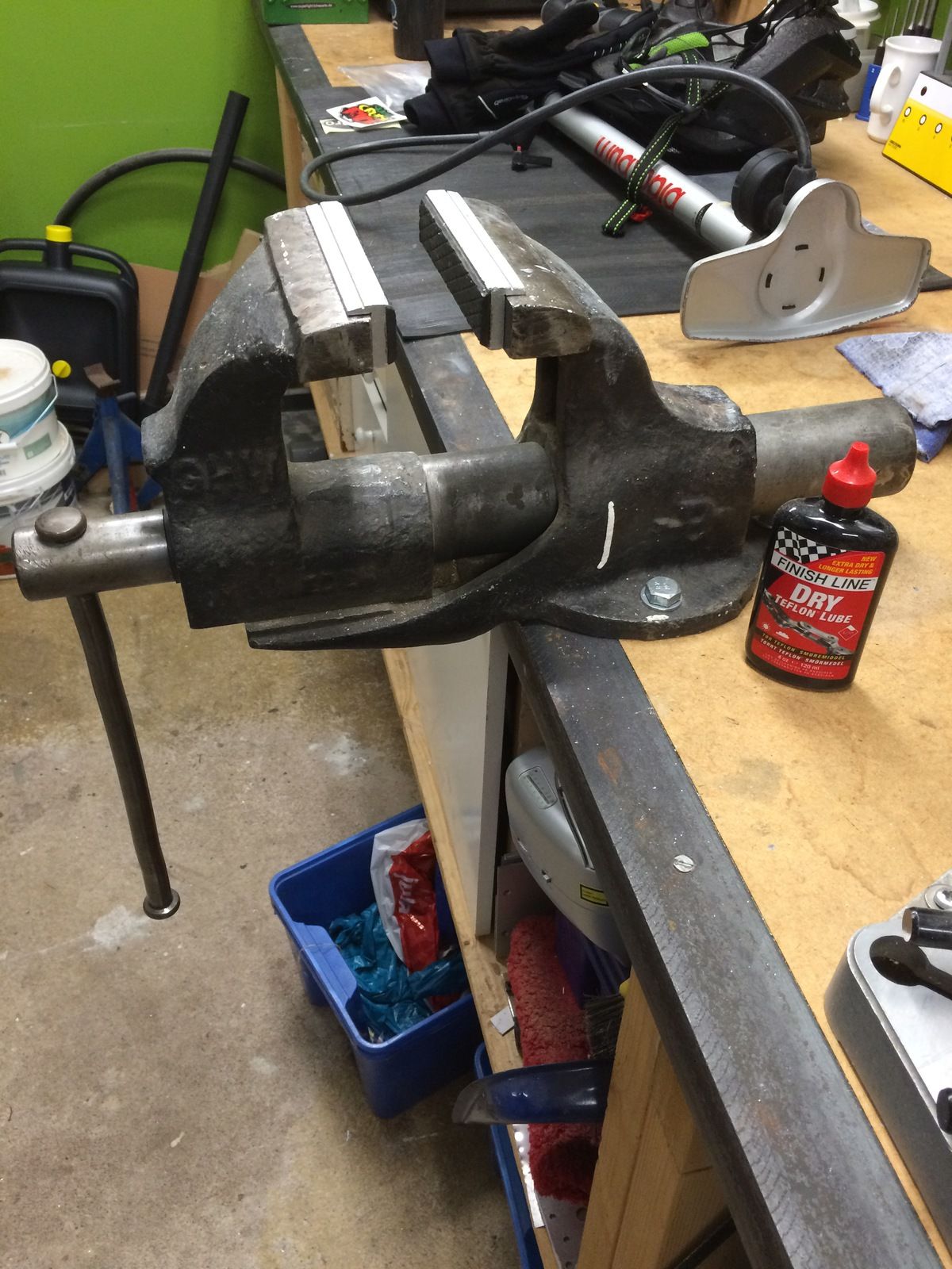

Har ett sånt här själv, lite overkill kanske men lär aldrig bli för klent.
Svenskt stål från Bofors!?

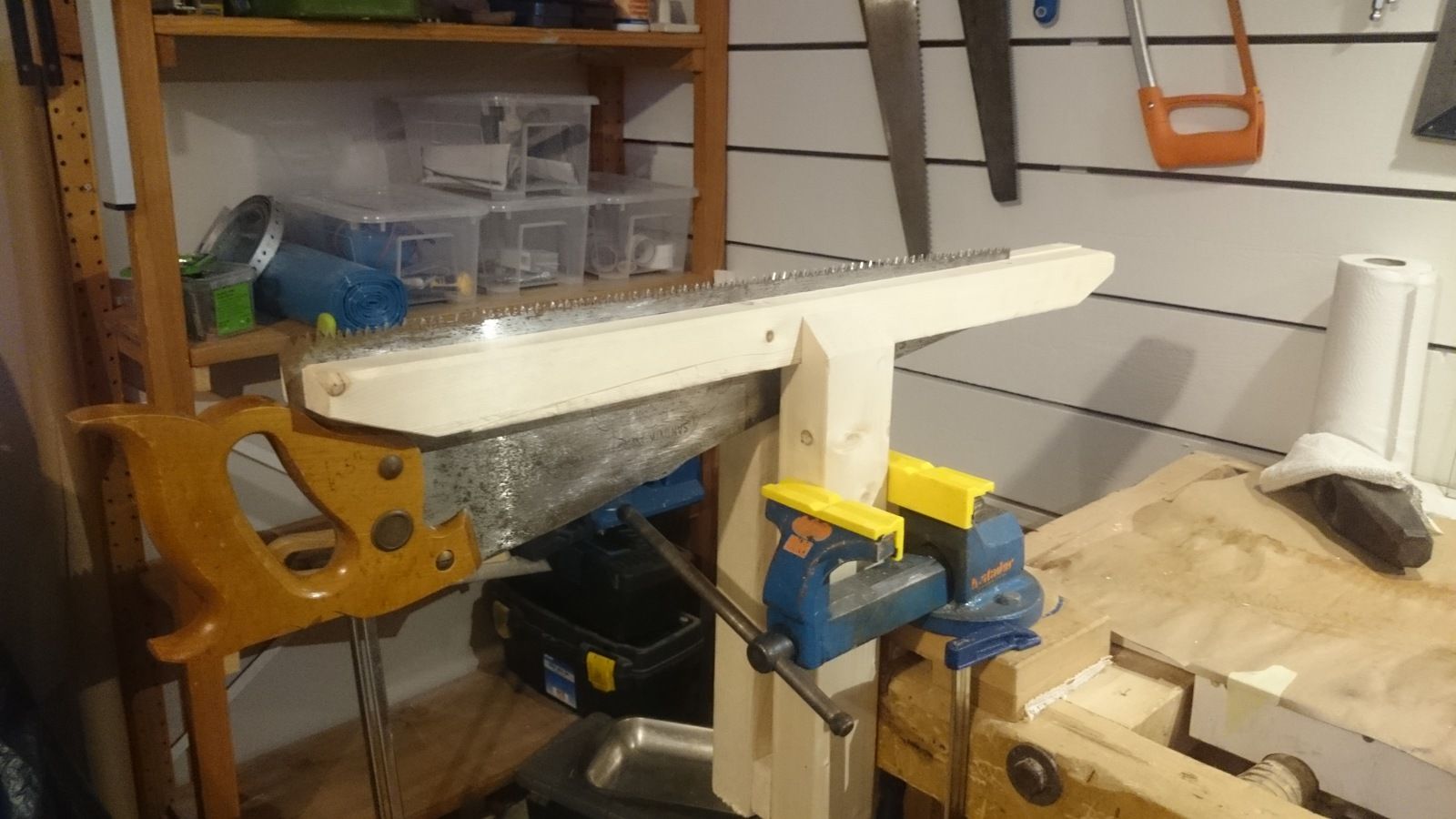

Jag kör på ett Matador 100 mm som jag köpte begagnat på Tradera. Sätter för tillfället fast det med tvingar och "antiglidmatta" i snickarbänken. Det fungerar toppen till det jag gör. Idag filade jag sågar. ;)

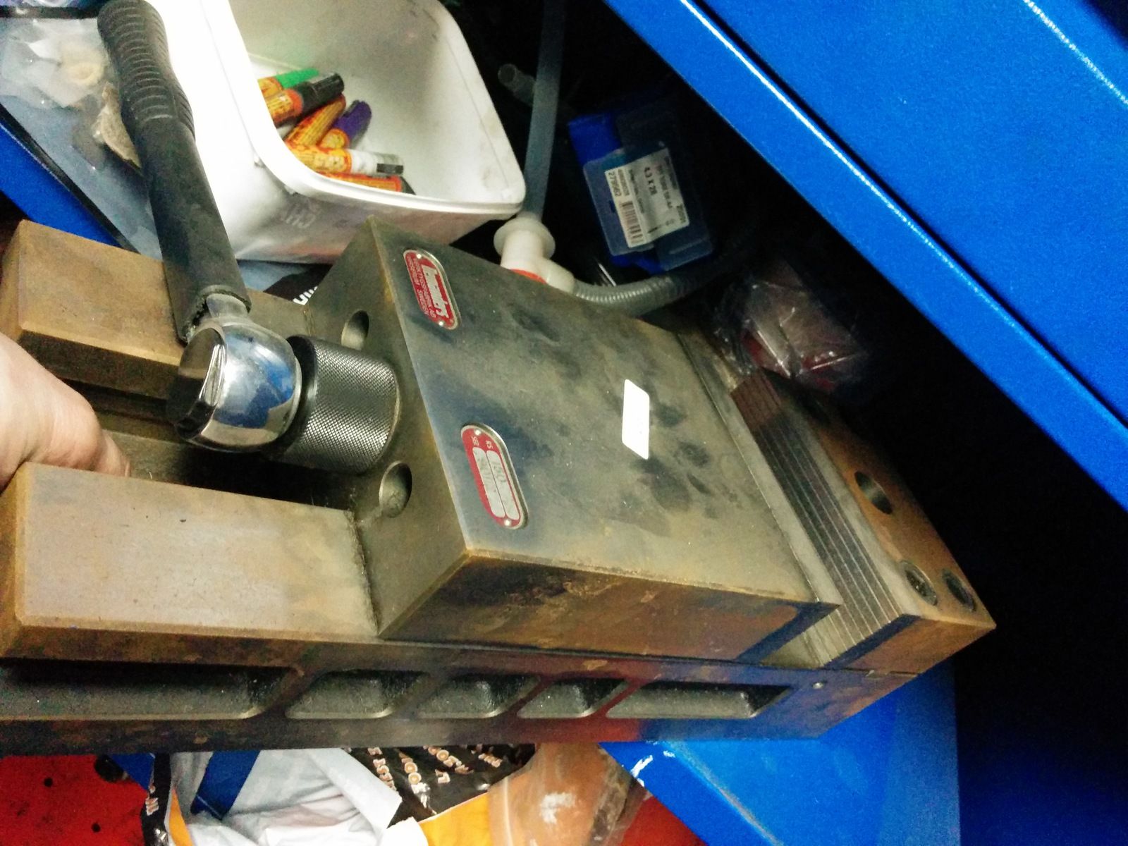

Jag har även ett maskinskruvstycke förutom några vanliga?
