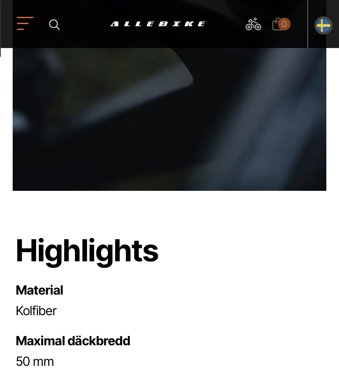

Hemsidan säger 50mm

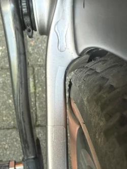

Visa bilaga 830790
Aj då, så nyaste ramen är tajtare 😬

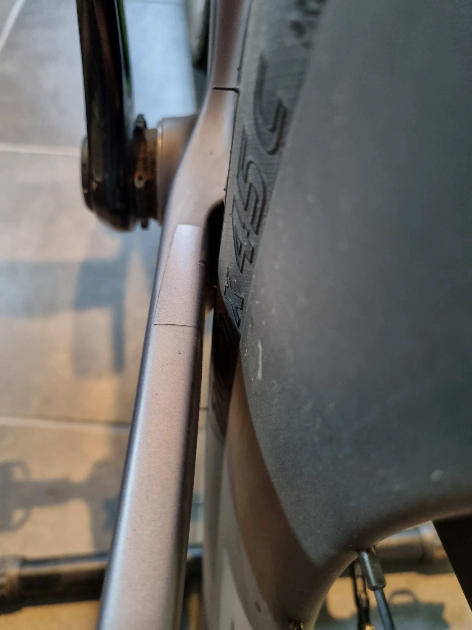

Har en Bow, Testmonterat Thunderburt 2.1, blev för tight, "däckskägget" tog i ramen så inte mycket att spela med där. Kör nu Thundero 48mm som mäter 49mm på Zipphjulen, de funkar fint men känns som bredare ska det inte vara.

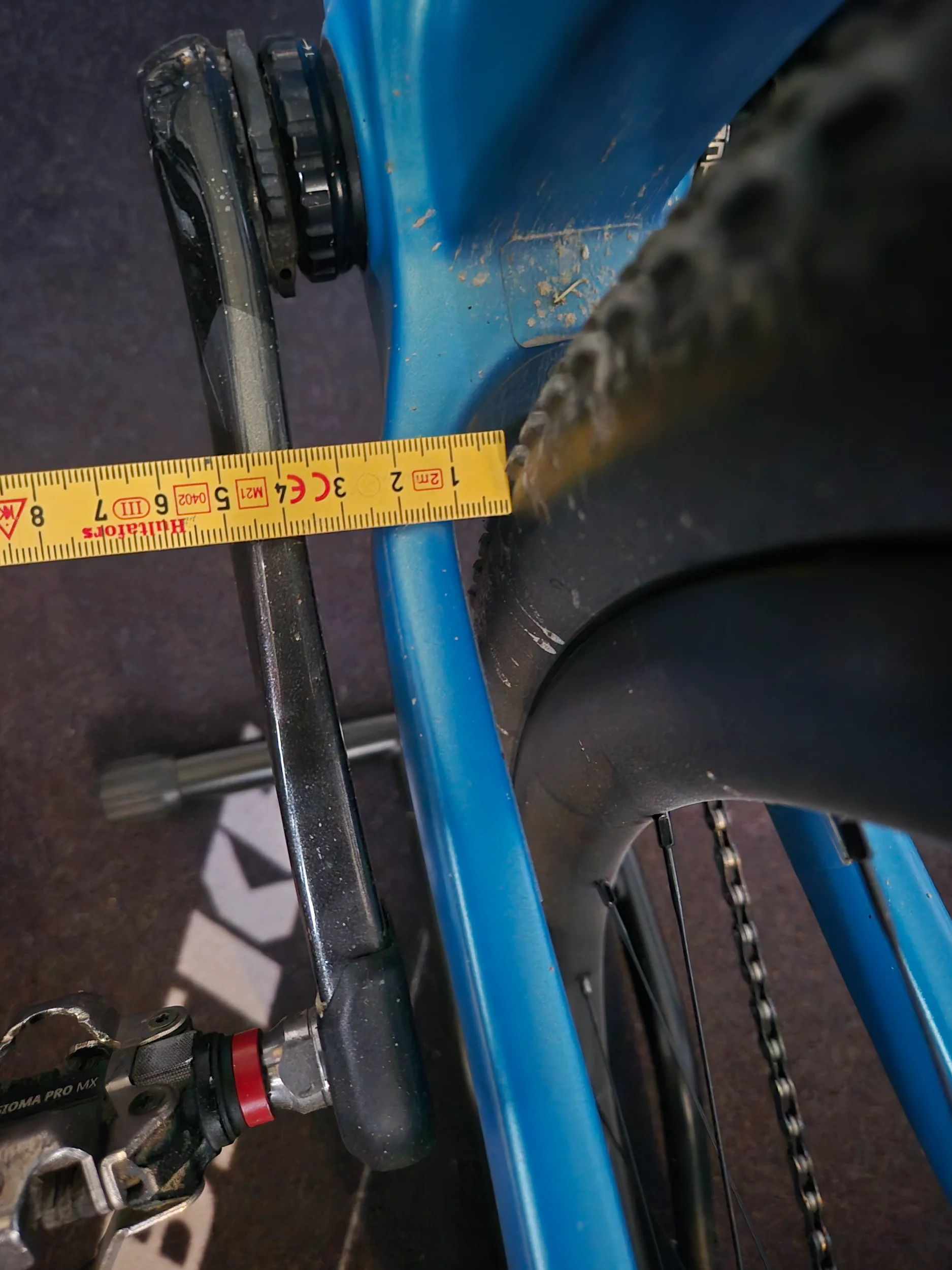

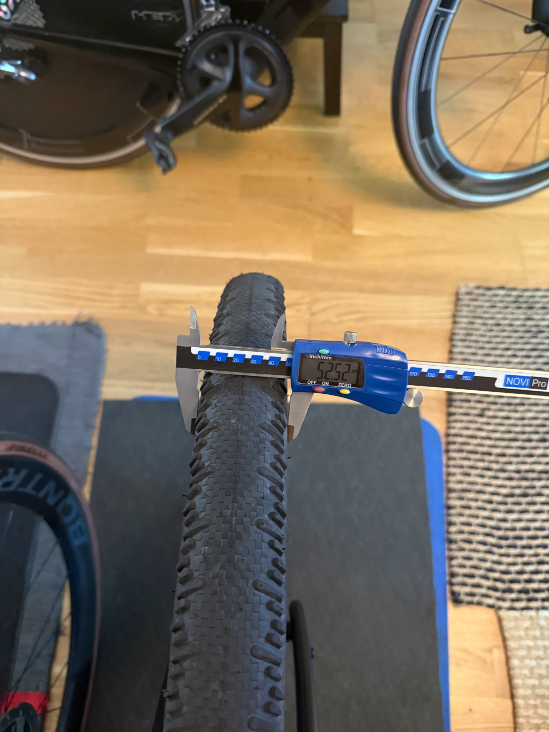

Det blev ett par G-One RS 50mm, de mäter 50.8mm på xplr hjulen. Tur jag inte gick på thunderburt 2.1 för det är inte mycket plats kvar bak. Så 50 är nog absolut maxbredd.

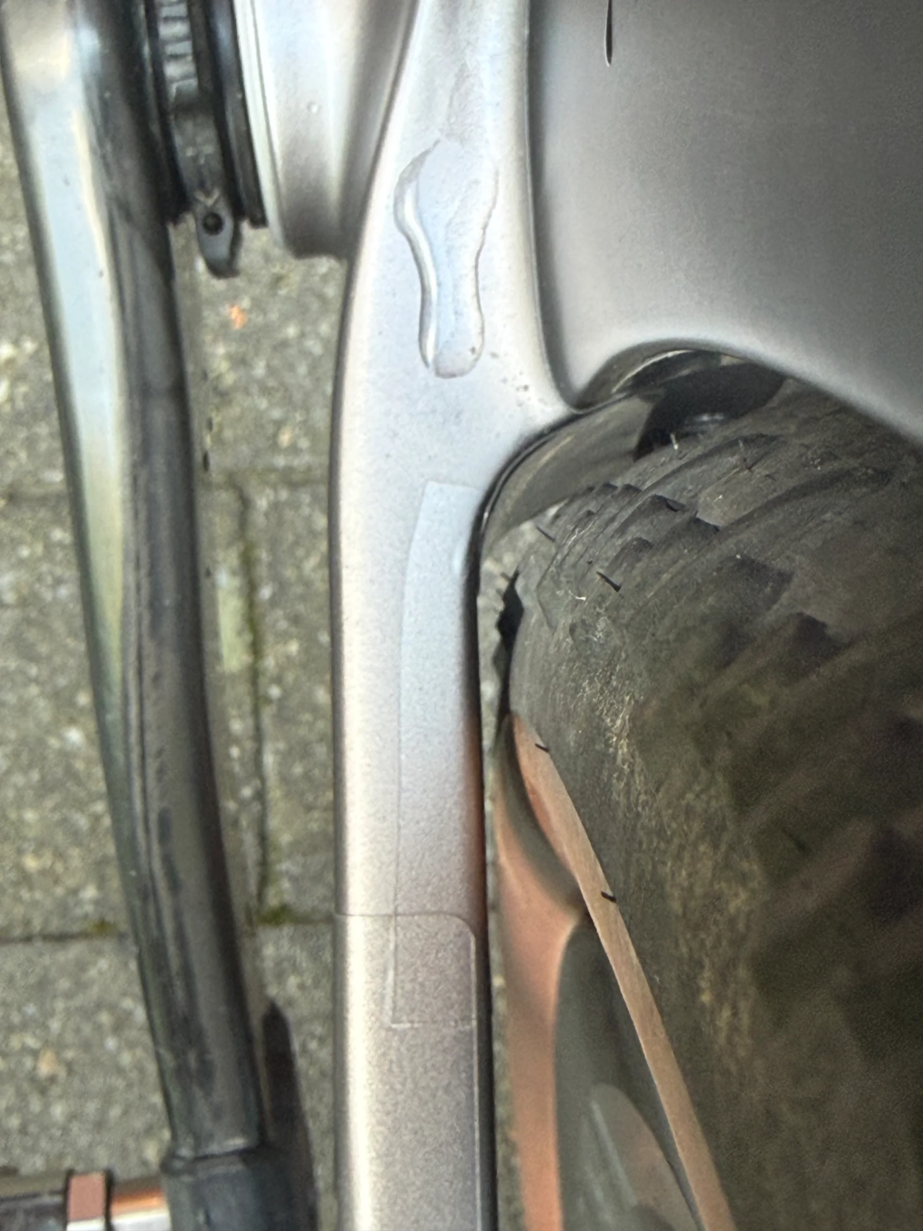

Grymt svårt att fota utrymme mellan däck och ram, bara man ändrar kameravinkel lite så ser man nåt annat värde. Jag tycker en mer pålitlig metod är att ta fram sitt hexnyckel-set och sen prova hur stor hexnyckel man får in mellan däck och ram utan att den kilas fast, sen mäter man hur tjock den nyckeln är med ett skjutmått.
Det verkar inte riktigt finnas någon överenskommen standard för hur mycket plats det ska vara mellan däck och ram på en gruscykel. Traditionellt är det minst 4 mm på LVG och minst 6 mm på MTB. Tillverkare vet att de förlorar försäljningar idag på däckutrymme så det finns nog en del som tummar på hur mycket utrymme som faktiskt finns kvar efter däcket sitter i. Sen är det ju detta med att däckbredd (och i viss mån höjd) varierar ganska signifikant beroende på fälgbredd och däckmodell, men skriver tillverkaren 50 mm får man utgå från att de menar 50 mm verklig bredd, sen hur stort glapp man har kvar till ramen vete fan, men är det mindre än 4 mm så skulle jag känna mig blåst.
(Jag har tryckt in för stora däck i gamla ramar och haft bara 2 mm däckutrymme kvar. Om man tejpar ramen med rejäl helikoptertejp som man byter nu och då innan den ätits upp så går det köra så, i torra förhållanden. Så fort det blir geggigt skalas det av en massa gegga mot ramen, och då blir det inte lättrampat alls. Kan bli knepigt om en eker går och hjulet blir skevt, eller om man får en plötslig punka då bromsar hjulet fast i ramen vilket inte är så trevligt. Om det är bak kanske man kan ta risken, i gaffeln vill jag definitivt ha större gap i sidled än 2 mm.)

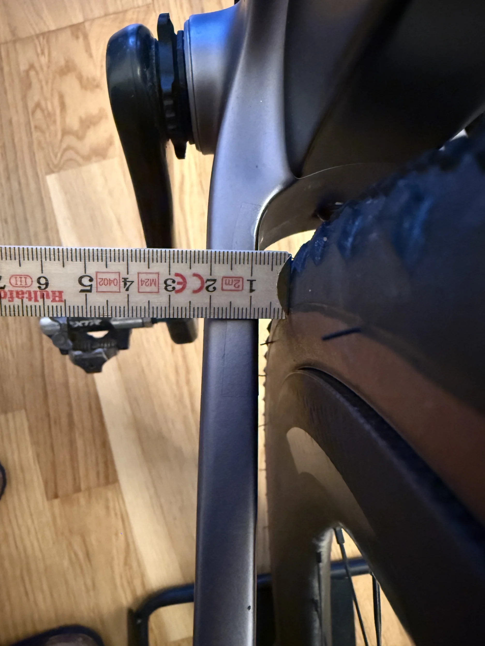

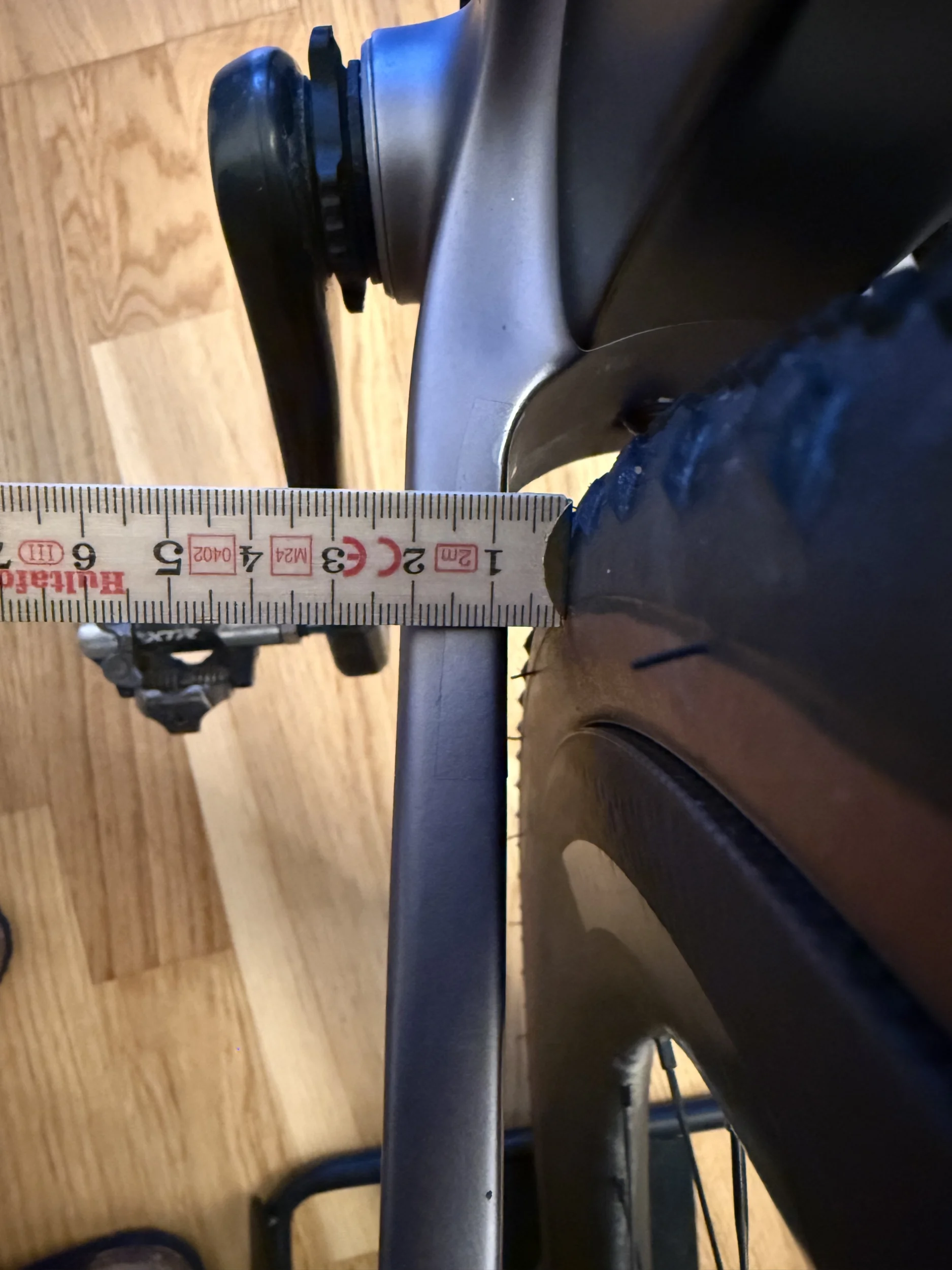

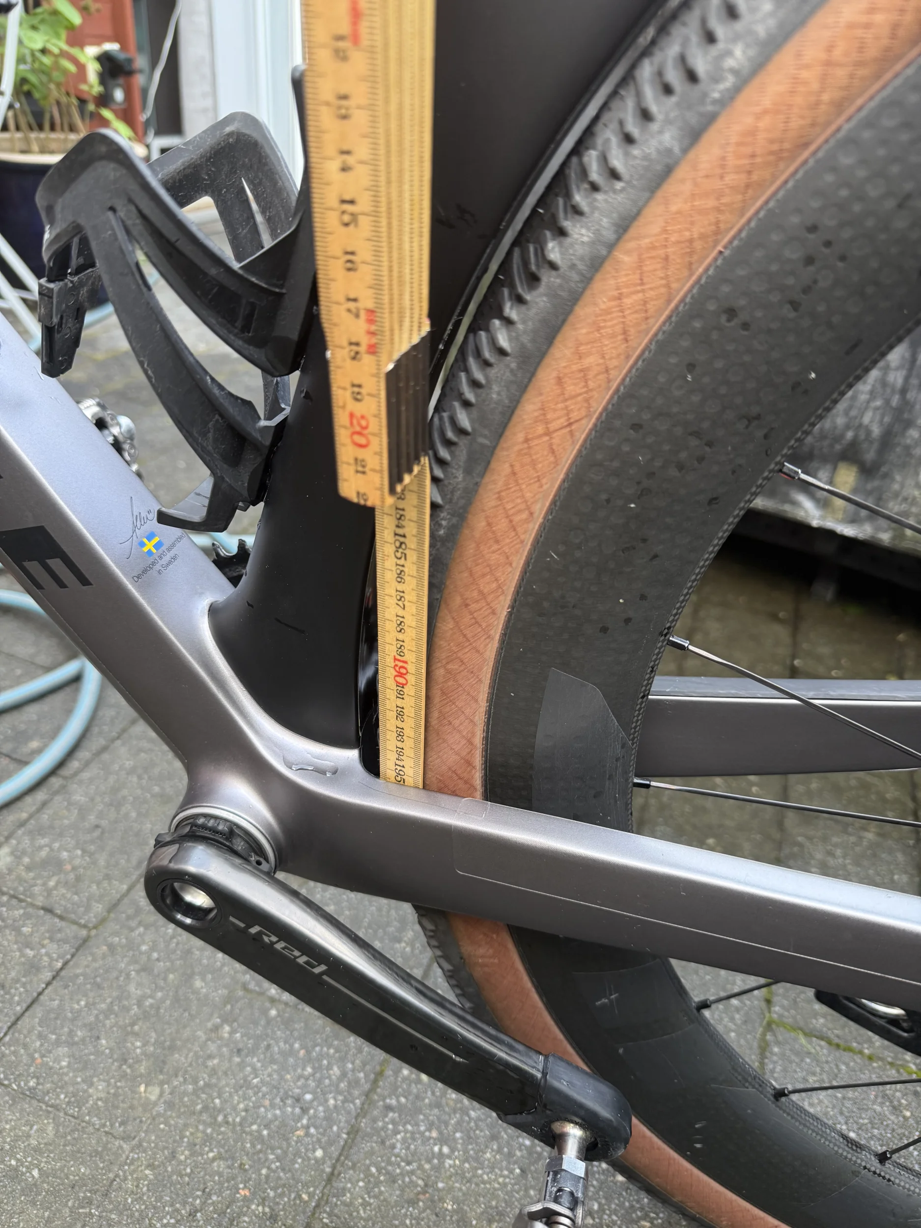

Med G One RS 50mm blir det en tumstocks tjocklek kvar. Har kört lite drygt 50 mil, i stort sett bara i torrt. Inget synligt skav men inget man vill åka med i gegga😝de ha svällt upp lite mer sedan jag monterade däcken, mäter över 52mm nu
