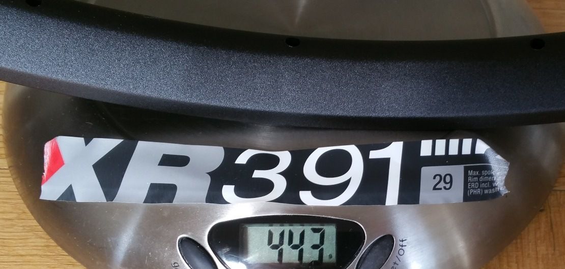

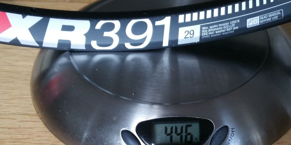

Gillas :) Går klibbor på fälgarna att ta bort, det är väl något lackat elände som sitter som berget?
Ja jag tyckte att det var en rejäl kant runt texten vilket det inte varit på de lackade fälgarna jag sett förr. Kändes verkligen klistermärkesaktigt när jag pillade på det. Dock har jag inte tittat jättenoga :)

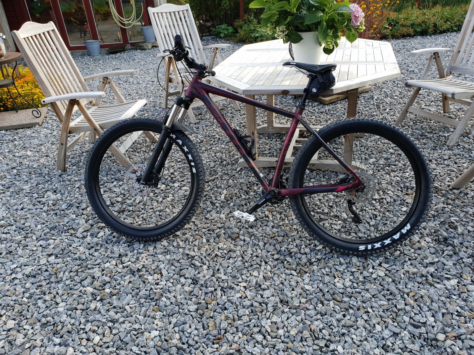

Före...
...och efter :)
Allmänt pyssel med Scale 710 plus
Du ser, till och med lite vikt att spara :)

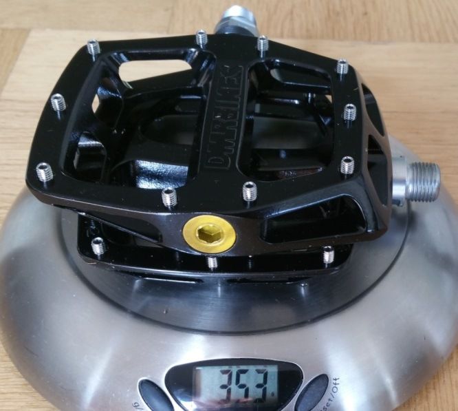

Shit, va tungt! Mina DMR V12 Magnesium är mycket lättare
    54.6 KB · Besök: 245

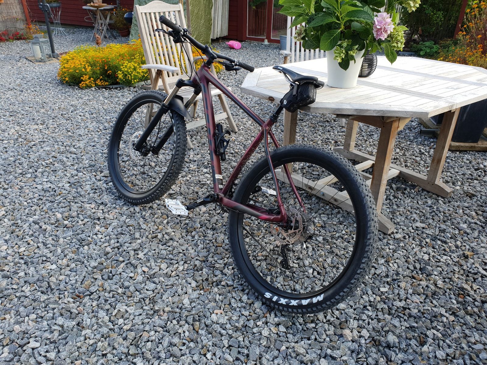

Har inte funnit tiden att åka för att köpa hjälm men imorgon händer det! (Förhoppningsvis)
Efter ca 10 mil på cykeln så är jag nöjd med mitt köp, nu är den dock utan klibbor på fälgar (gaffel återstår) och utan reflexer. Ett helt annat utseende.
Ska försöka ta en bild imorgon :)
Idag kom min Mudguard och jag väntar på vevarmsskydd, lock-on grips och ett impulsköpt kolfiberstyre (760mm)

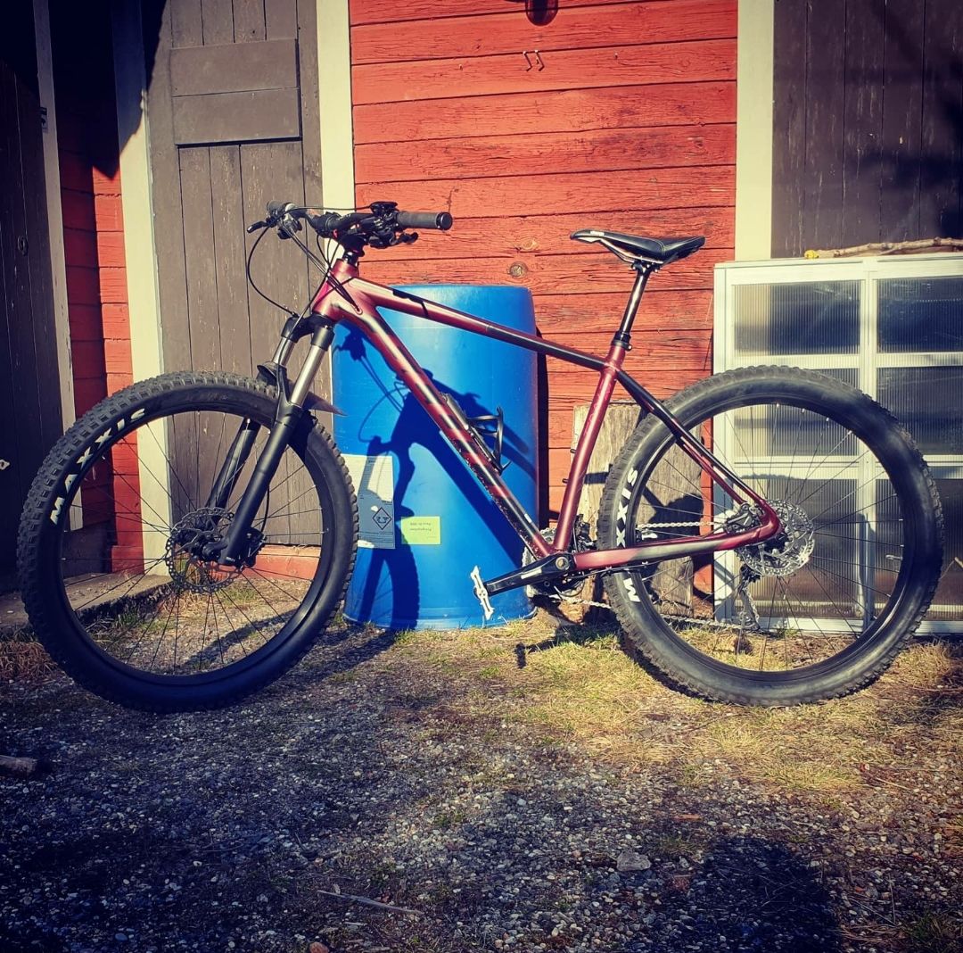

Så här ser den ut nu, skitig och dan och fortfarande sadelväskan (sjukt smidigt men sjukt fult, ryggsäcken kommer snart)

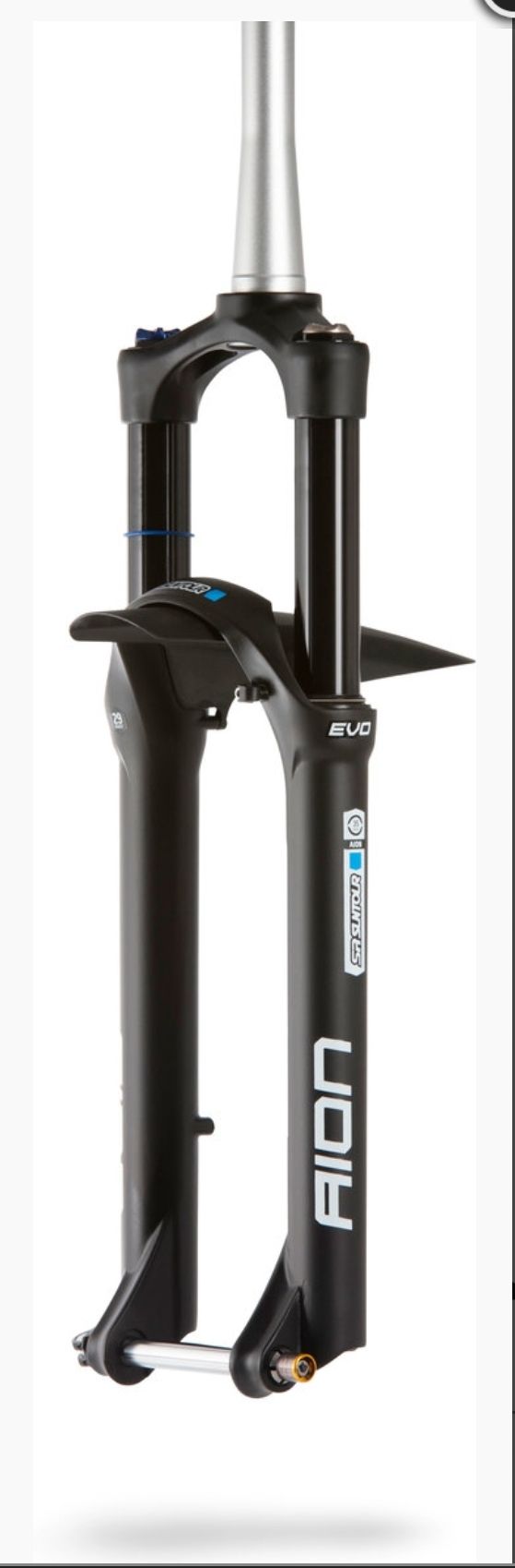

Wiggle hade rea så jag slog till på en ganska otippad gaffel men som fått bra recensioner och har 35mm innerben tex.
En SR Suntour Aion 35 EVO med 140mm slag (justerbart 130-160mm) är nu på väg hem och jag får återkomma med en minirecension när jag använt den ett tag men det känns som ett rejält kliv upp på pappret.
Blir spännande att använda deras Qloc² axel utan gängor också!

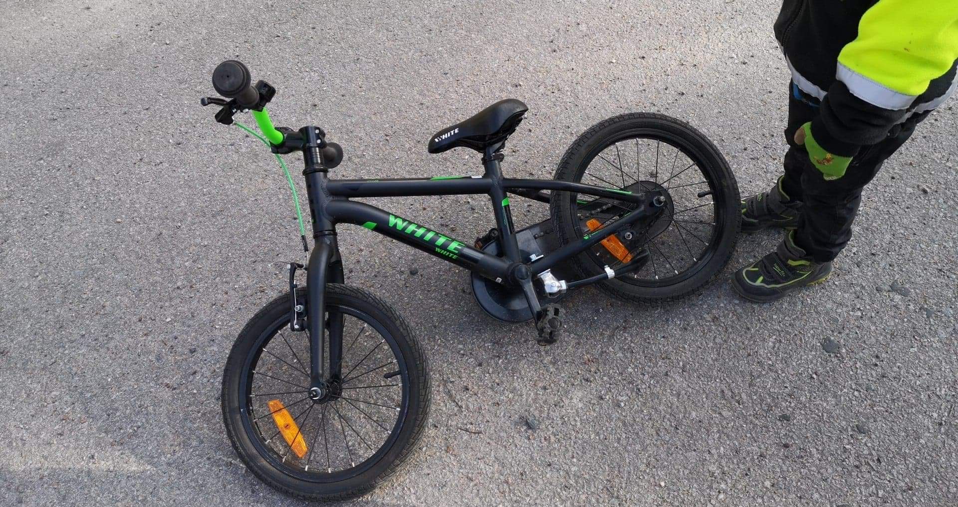

I helgen kastade grabben bort stödhjulen på sin gamla 12" Biltemahoj och krävde snabbt pappa på en bättre cykel efter han visat att han kunde cykla.
Blev en White Xc160 Lite.
Och cykla det kunde han tydligen.. lite för bra! ?
