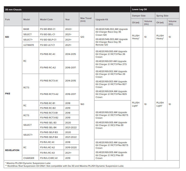

Jag är inte blind men enligt den här tabellen klarar alla Pikes av en slaglängd på 160mm? Är det dagens dumma fråga eller finns det fallgropar?
Anledning till att jag frågar är för att en random person på internet påstod att RS-gafflarna kan ändras inom det intervallet som finns på innerbenens markeringar. På min står det både 130 och 140mm tex.
Ändra slaglängd/travel Rockshox Pike
Alla gamla Pike från ett till fem (?) år sen kan man konvertera till 120-160 mm med bara byte av air shaften.
Till nyaste Pike verkar bara 120-140 mm air shafts finnas.

Min gaffel är en FS-PIKE-RCT3-A2. Den borde då ha kitet för B29 crown?

nae sju väl (har en 29" 140 som ska upp till 150)
Type 7:
  • Compatibility: Pike 29" suspension fork 2014 - 2017 (A1 - A2), 150 mm travel
  • Manufacturer Number: 00.4019.931.006

Jo men det var innan jag kom på den här fantastiska lösningen. Nu är den avbeställd. Poängen med posten du citerade var att för ca 2000kr får min gamla gaffel samma slaglängd, fjäder och dämpare som förra modellen av lyrik/pike ultimate.
För intresserade är "B29 Crown" för boost-gaffeln. Utan B, ej boost.
