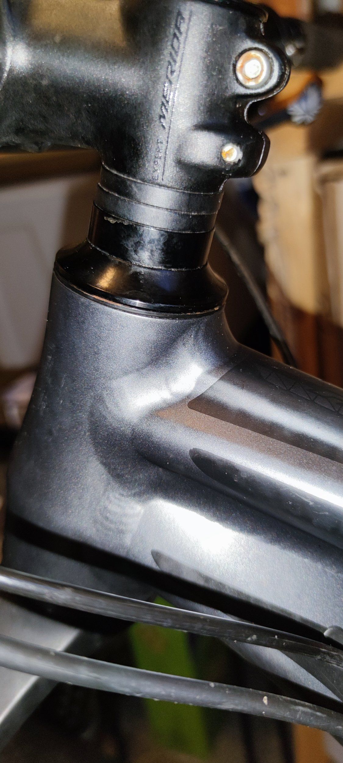

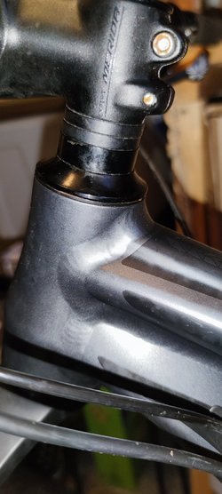

Jag sitter på en Merida one-twenty 800 från 2018.
Jag är sugen på att experimentera lite med geo och vill därför köpa ett angleset från Works Components.
Bifogar två bilder nedan, kommer det fungera och om så vilken ska jag köpa? Måttet kan jag lösa själv men ska jag köpa Ec44 eller Zs tex.

verkar inte som det är ZS (eller EC) på hojen?
Om det inte är det på just din årsmodell
Angleset
Lite svårt att se på den one-twenty som är länkad i den tråden men tycker inte riktigt det ser likadant ut?
Angleset
På bilden verkar det att cykeln har en ZS styrlager. Länken av jonte är till en nyare modell som verkar har IS, åtminstone på undersidan. Gamla modellen har en Merida styrlager i spec, oklart vad det är precis.
Angleset
Verkar ha svårigheter att hitta exakta spec,
Får höra med LBS.
Någon som gjort det och vet om det är svårt att få det bra eller och om det fungerat önskvärt?
