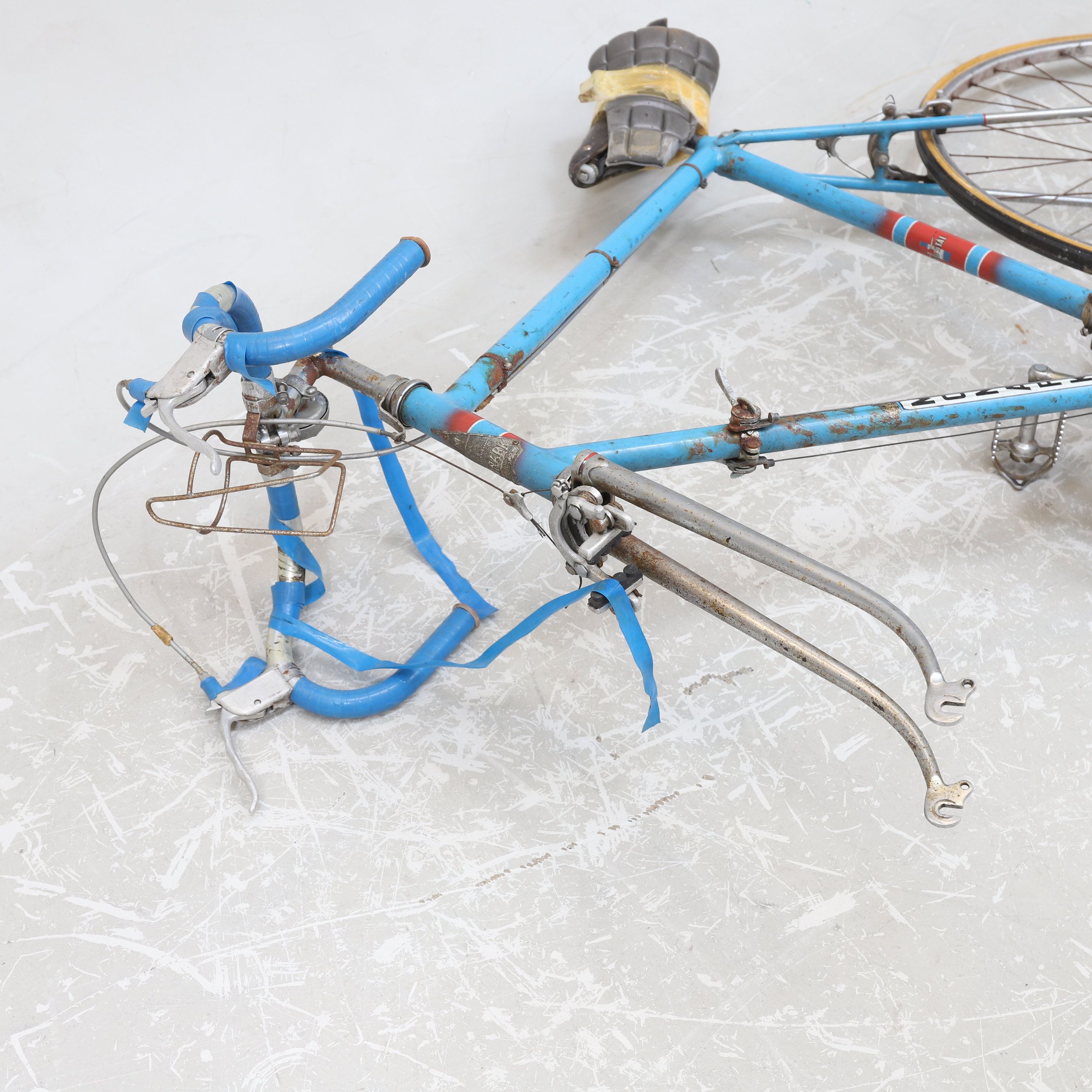

Hejsan svejsan.
Jag är ju då på gång att bygga en landsvägshoj baserad på en Monarkracer från 1959. I dag sitter det givetvis ramreglage på cykeln och jag kommer att om möjligt behålla originalväxlarna (2x4) från Simplex.
Men efter ganska mycket tid på en annan racer kan jag konstatera att rammonterade reglage inte är något för mig. Återstår således frågan vad jag ska ha istället. Jag har redan tidigare konverterat en gammal Crescent caféracer (med rakt styre) till styrstamsreglage vilket var ett klart lyft, och jag har läst på om andra lösningar. Men vilka alternativ är egentligen bäst när det kommer till bockstyre?
Ett krav är förstås att det förutom funktionen ska vara någorlunda estetiskt tilltalande och fungera på en stålracer.

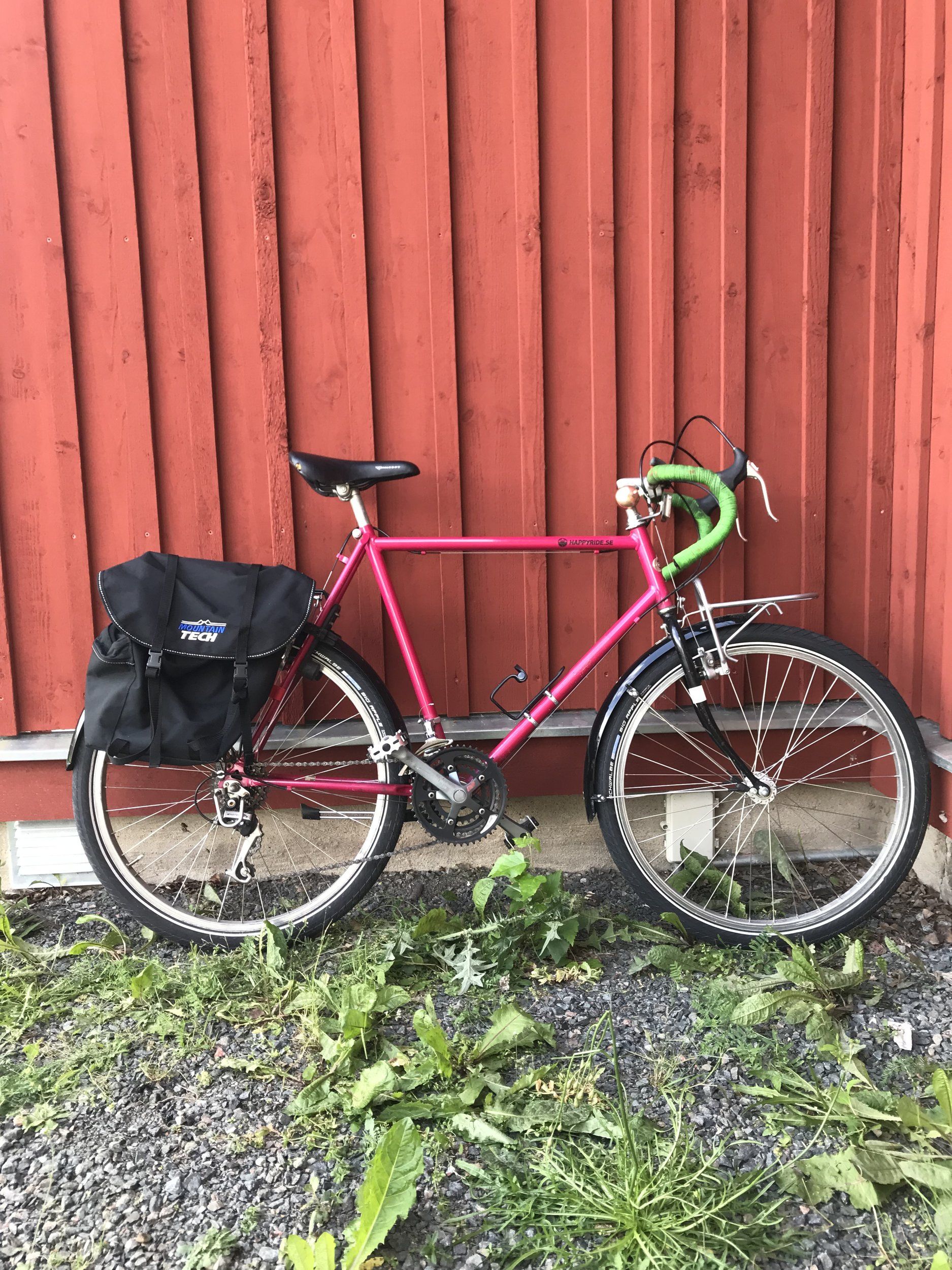

När jag konverterade min Crescent Action 18 MTV till bockstyre så behöll jag de styrmonterade SunTour friktionsreglagen monterade uppe på bocken. Funkar utmärkt med styrväska.
