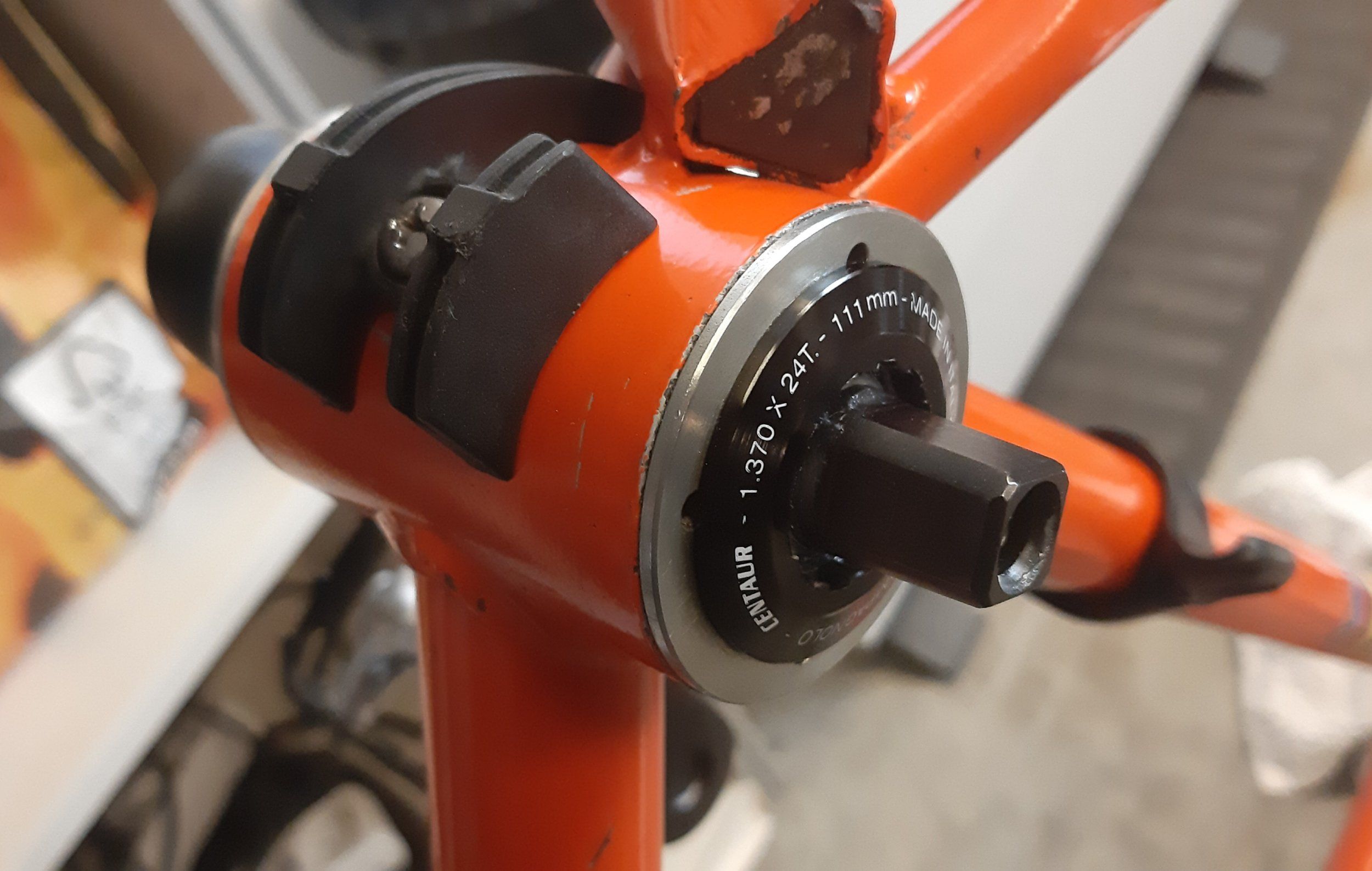

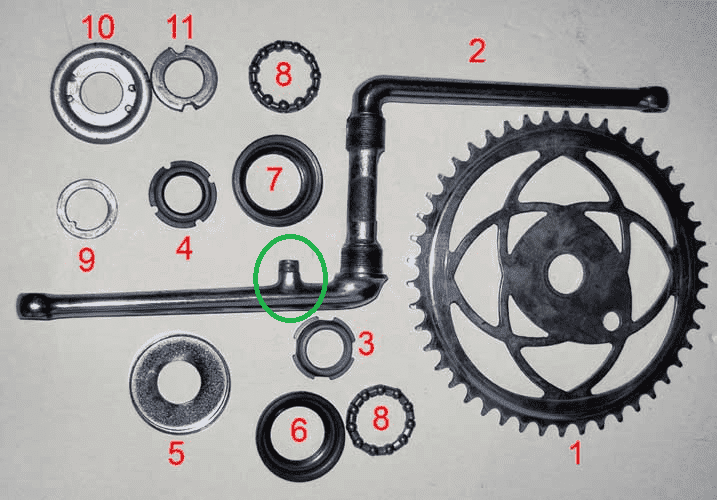

Andra gången som klacken på en Fauber-vev (inringad med grönt i bilden) går av för mig pga. metallutmattning i svetsfog. Samma cykel som jag haft i 30 år. Veven på bilden ser dock inte ut att ha någon svetsfog mellan klack och vev. Finns det olika konstruktioner på vev och är vissa hållbarare än andra? Jag funderar på vad slags vev jag ska leta efter som håller bäst. Eller om jag borde byta ut Fauber-systemet mot något annat. Vad säger expertisen?
Den trasiga veven (ej den på bilden nedan) tillhör min Crescent Trekking.
Addendum: Bara två trasiga vevar på 30 år kanske iofs. inte är så illa, men finns det något bättre så vore det ju bra. Jag hade nyss fått ordning på det här vevpartiet efter att ha haft problem med att kedjan hoppade då det glappade lite mellan vev #2 och orginaldrevet som satt på från början. Hade just hittat ett annat drev som passade perfekt till vev #2. Börjar bli lite trött på att mecka med vevparti och -lager på den här cykeln.

Är inte fauber nån sorts oförstörbar stridsvagnsutrustning? Kan det tänkas att en tidigare ägare varit framme med pinnasvetsen?
Det finns ju nån ( finsk? Herr @Kashmirsocialist återkommer strax i frågan) adapter som på magiskt vis förvandlar fauber till BSA vilket ger oändliga möjligheter samt lättar cykeln ett par kilo.

Tydligen är inte alla oförstörbara. Första veven som pajade var orginalveven som satt på då jag köpte cykeln ny. Andra veven som pajade var en ny vev som jag köpt hos en LBS.

Jag har noterat att nyare Fauber-vevar från säg 90-talet och framåt ser grövre och lite tillyxade ut jämfört med äldre diton. Kanske är klacken svetsad på de nyare varianterna? Medan de äldre har smidd klack som inte går sönder?

Så är det nog. De modernare passar i alla fall inte ihop med äldre drev och tvärtom.

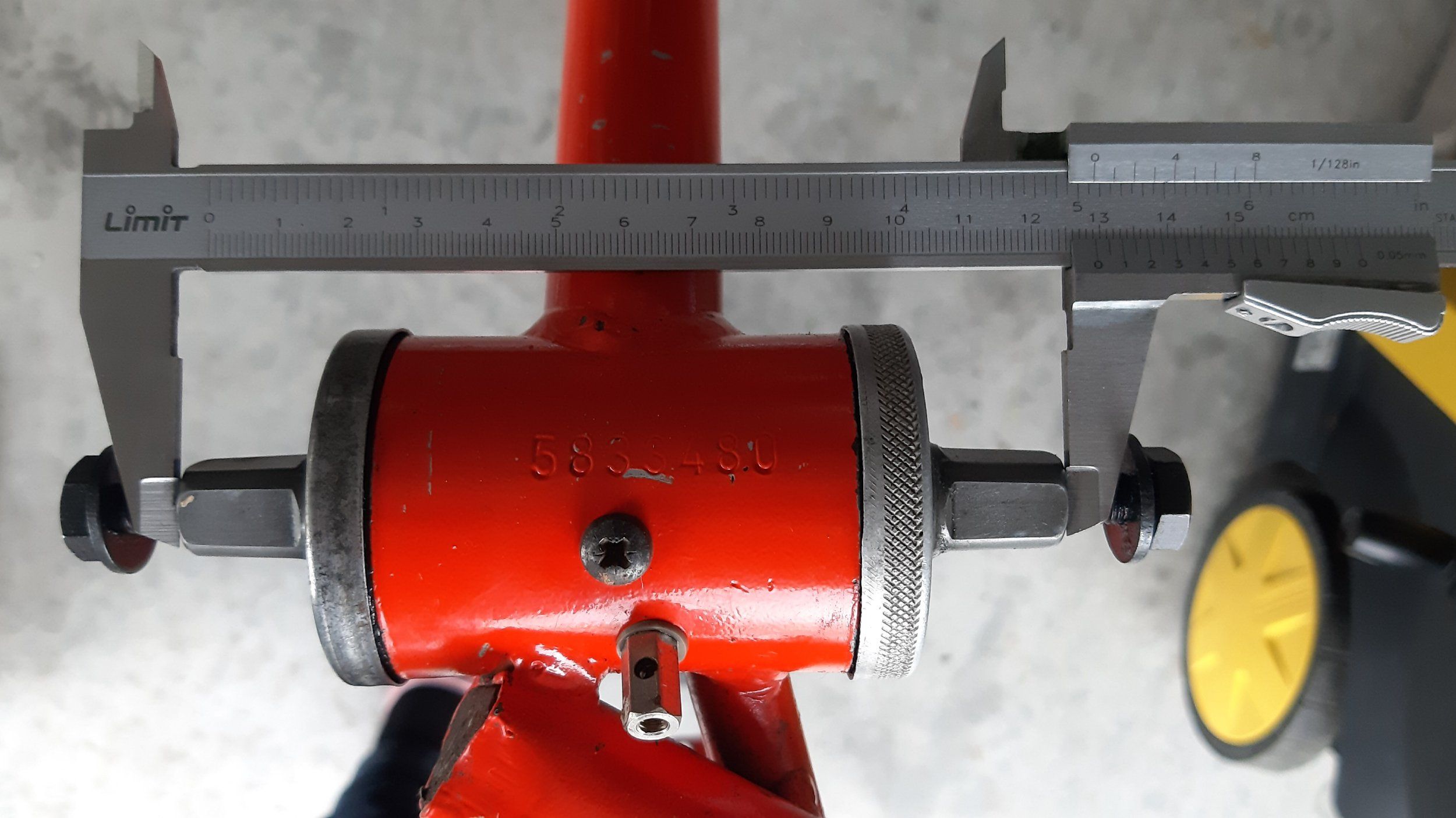

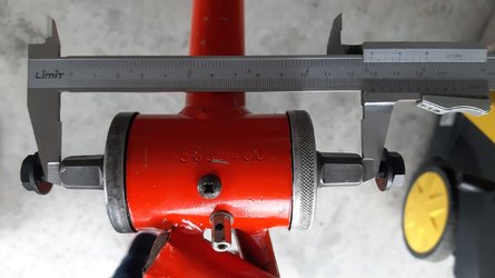

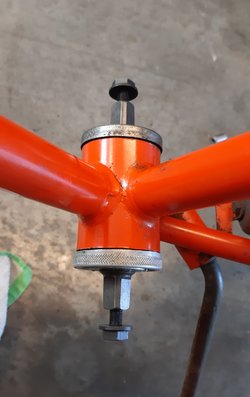

Kalle Kula, vad är det för vevparti du vill ha? Som sagt så byggde jag om en gammal fauber-cykel till bsa-vev, men dessförinnan tänkte jag först ha en fauber-axel för japansk vev (JIS).
Så fixar du en axel så finns det förmodligen många nya och beg. Shimano-grejer eller äldre som suttit på Crescents 80-tals-cyklar.

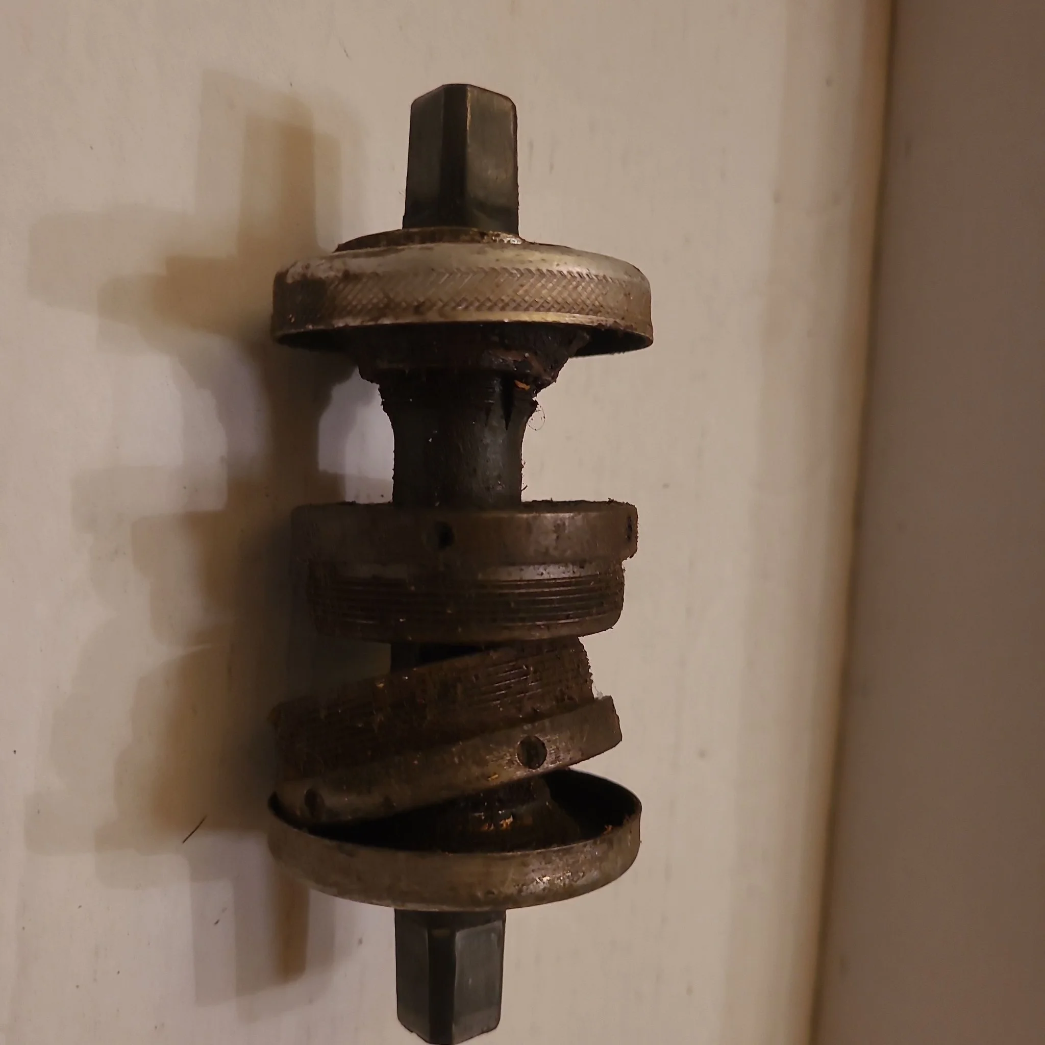

vanligaste orsaken till att "tappen" går av är att muttern/lagerkonan på drivsidan inte är nog hårt dragen (denna ska dras/knackas rejält hårt) sitter inte denna hårt så går all belastning på tappen ist för att muttern håller drevet och tappen "bara" förhindrar rotation vid hård belastning

Intressant! Inte omöjligt att jag dragit muttern/lagerkonan för löst. Jag antar att det är den som sitter mot insidan av drevet. Det går att köra med cykeln nu ändå, fast tappen är borta. För det mesta håller muttern/lagerkonan drevet på plats. Det är bara när jag tar i maximalt med lägsta växel som jag får släpp - typ om jag ska ta i riktigt ordentligt uppför någon brant slänt, eller om jag ska göra en snabb acceleration. Jag har märkt på en del andra Fauber-vevpartier, som jag handskats med, att muttern/lagerkonan har suttit så hårt att jag inte lyckats få bort varken den eller drevet från veven.

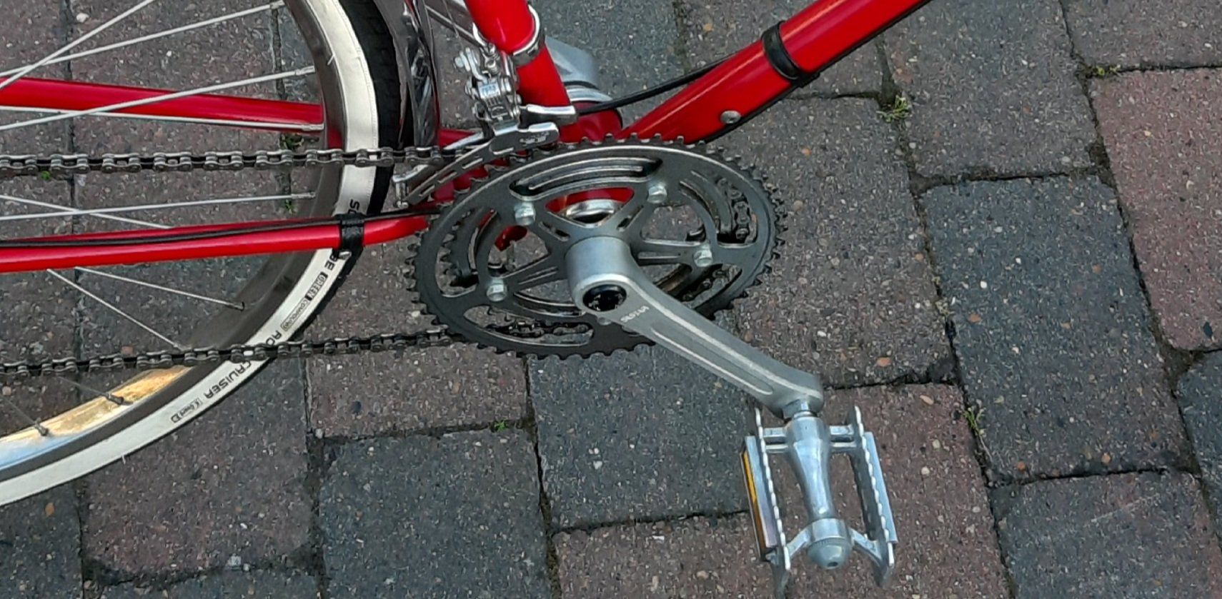

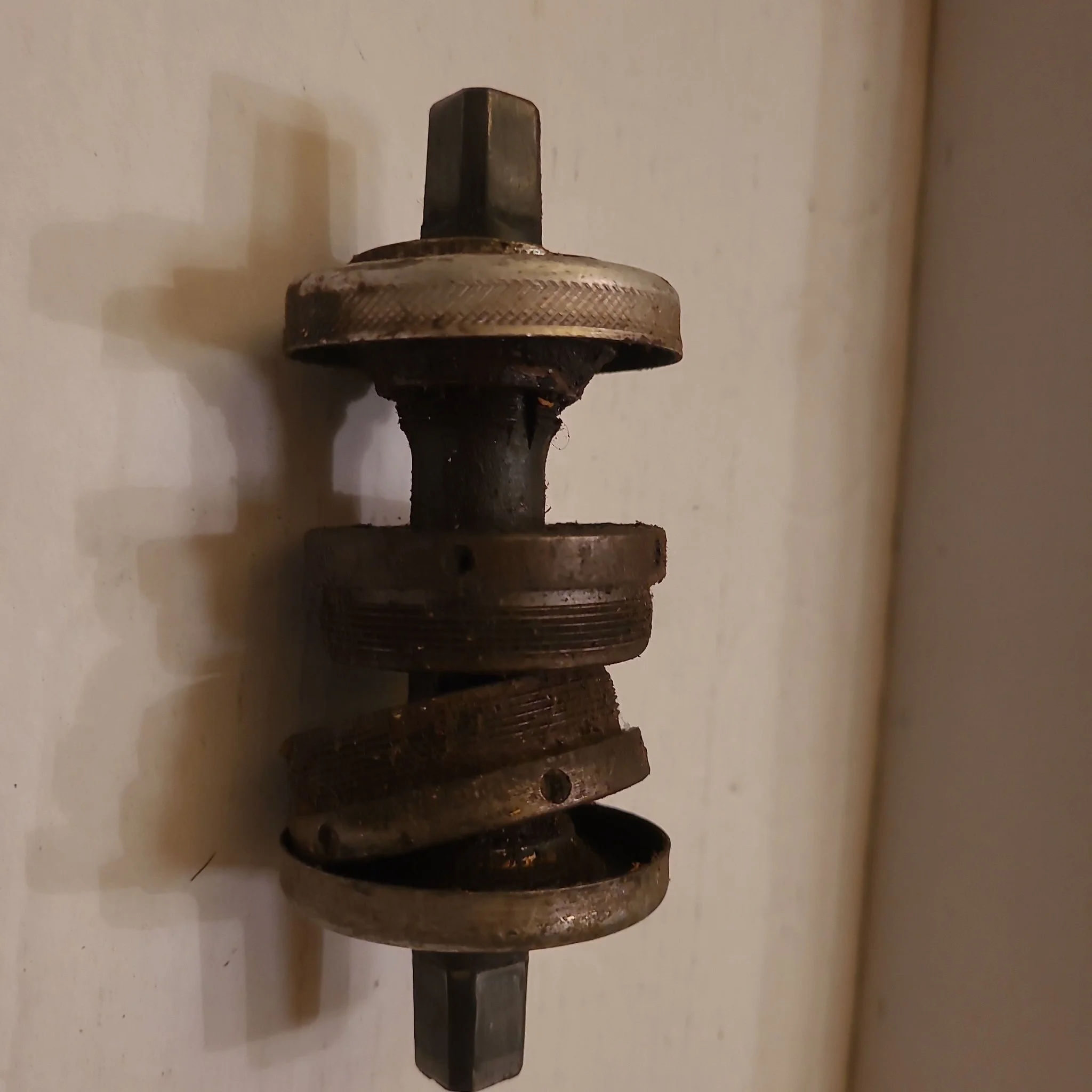

lättast är nog få tag på ett fauber fyrkantsvevlager (se bild) och aluvevar
edit beroende på hur brådis du har kan ja rota o se efter nyår. jag kanske kan ha ett liggandes i nått av förråden..
