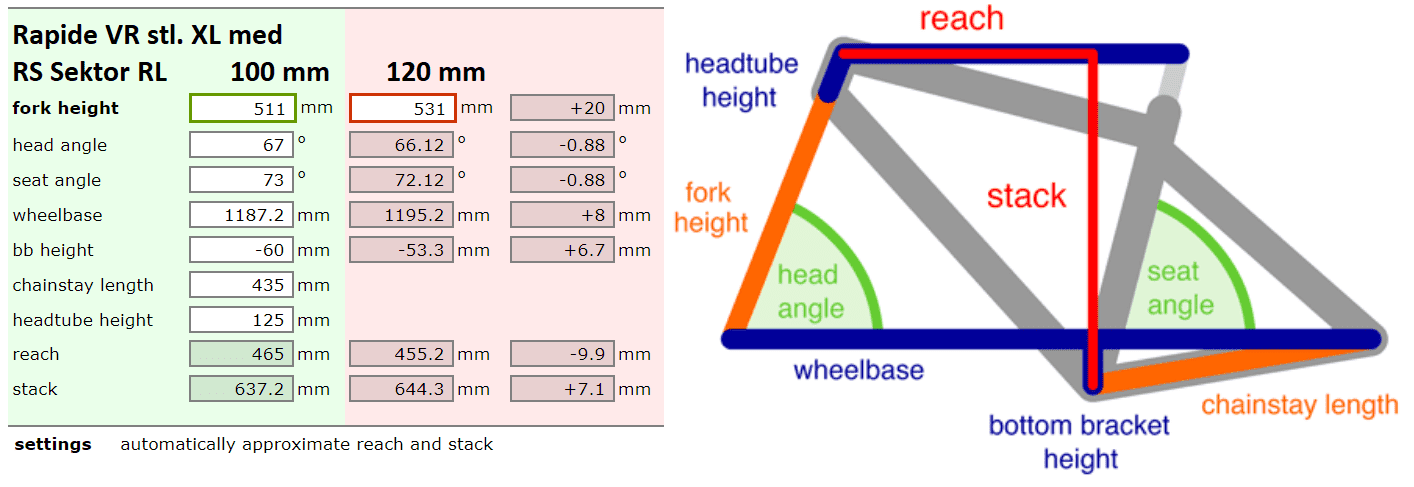

Klicka hem en Rapide 29 VR i storlek XL för 12270 kr https://www.wiggle.se/vitus-rapide-vr-mountainbike-nx-eagle-1x12-2019/
Förläng RS Sektor RL DebonAir gaffeln till 120 mm genom att ta bort 20 mm travel spacer i gaffeln, kostnad 0 kr https://happyride.se/forum/read.php/1/3593944/3594711#msg-3594711
Med längre gaffel får du lite kortare reach. Original 70 mm stam kan vara för långt ändå, 50-60 mm är kanske rimligare längd https://www.wiggle.se/brand-x-enduro-styrstam-for-mountainbike/ du får testa dig fram. Men du kanske vill ha bredare styre än original 720 mm, så byte av styre till 740-780 mm med mera rise, kanske Ø35 mm styre/stam för att det ser "ballare ut" etc. Tål att funderas på och att testas fram till rätt "fit".

Rapide VR må vara XC i katalogen men med vettig Sektor 120 mm gaffel (förlängd gratis) och 66,1° HTA är det nästan Sentier 29VR territory.

När du belastar gaffeln så sjunker den ihop 25-30%. Det förändrar måtten på en HT eftersom den inte sjunker bak.
Om du gafflar om scouten till 150mm slag fram får du motsatt förändring.
