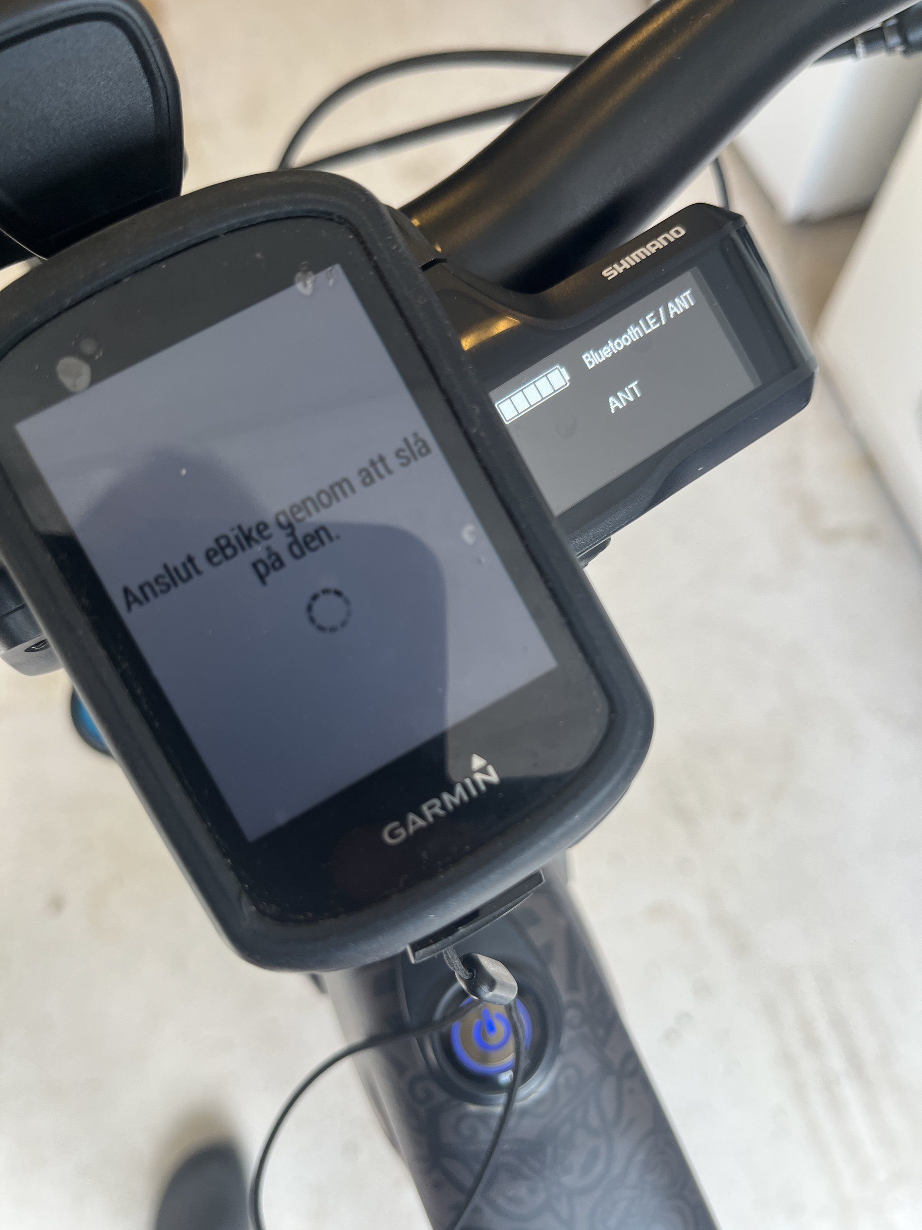

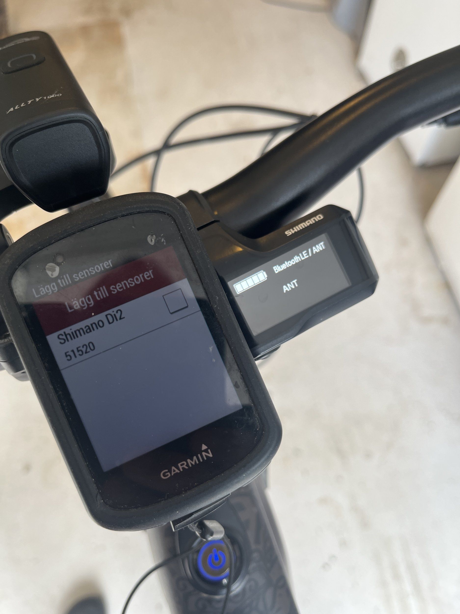

Hej, jag får inte till det med att para ihop min Garmin 530 med min Focus Jam 2 2018 med Steps e8000 motor och display med blåtand. Garminen ska vara kompatibel och det ska enligt Garmins sida finnas en Steps meny. Enheten är uppdaterad så jag blir inte klok. Det enda den hittar är sensor för elektriska växlar men inte själva ”cykeln”. Tacksam för råd!

Ansluta Garmin 530 till Shimano Steps e8000
Aktivera Bluetooth på Shimano Steps E8000​
  1. Håll in knappen på displayen (SW-E8000) tills Bluetooth-symbolen visas.
  2. Öppna E-Tube Project-appen och anslut till din cykel.
  3. Gå till "Bluetooth LE" inställningarna och aktivera Bluetooth.
Ska kolla och testa! Ny cykel för mig så det är säkert skit bakom spakarna
Testade att försöka aktivera blåtand på motorn men det fanns ingen möjlighet att ändra inställningar på motorn. Jag gissar att det beror på att den är inprogrammerad för US inställningar. Förre ägaren körde ST Unlocker för att programmera om och jaf har den appen också. Motorn har gammal firmware men den versionen som ligger ute nu ser jag inget stöd för i ST Unlocker. Så det verkar som att jag får välja på att chansa och uppgradera motorn med risken att få 25km/h begränsning eller strunta i att försöka para ihop cykeln med GPSn
