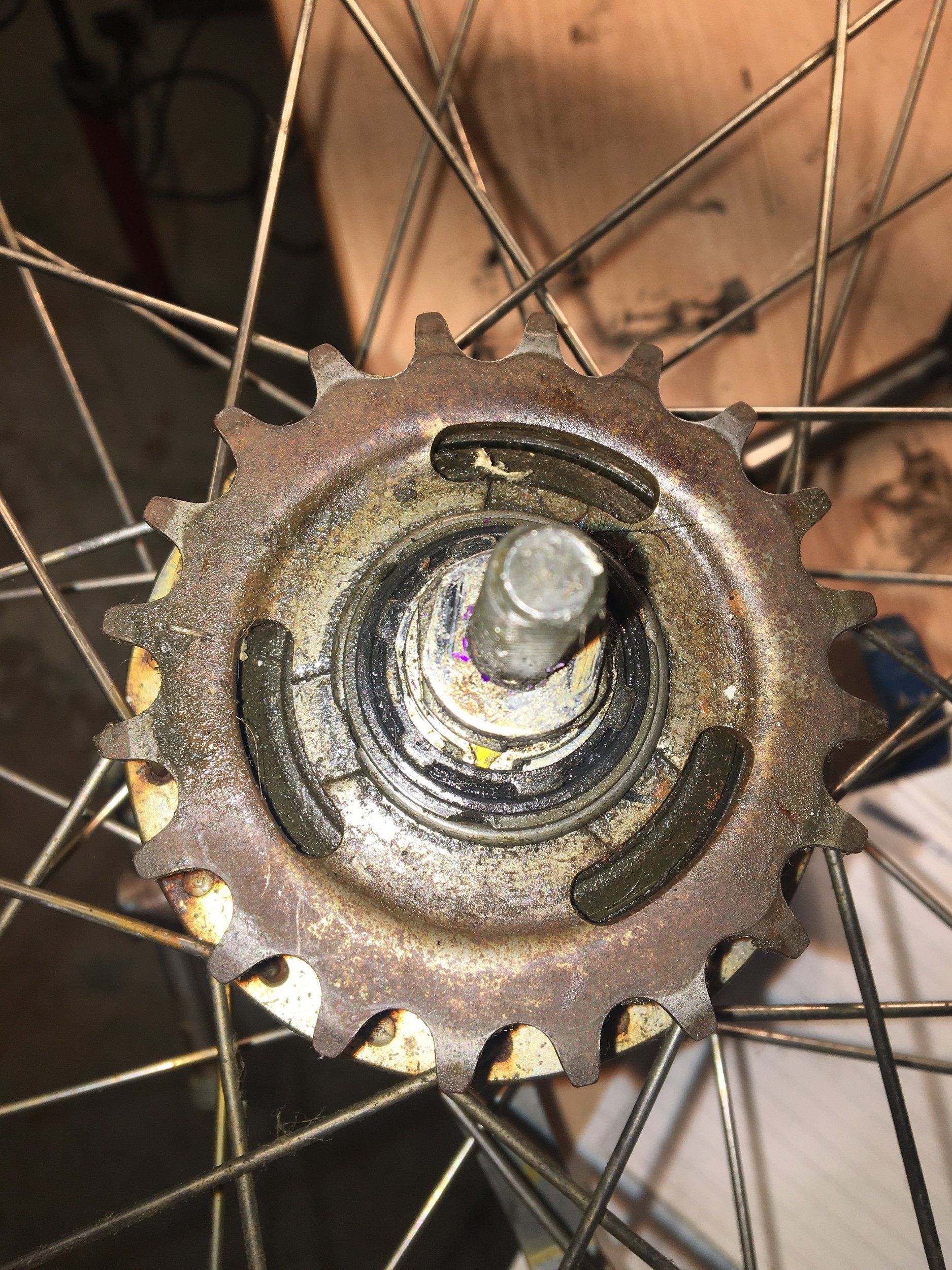

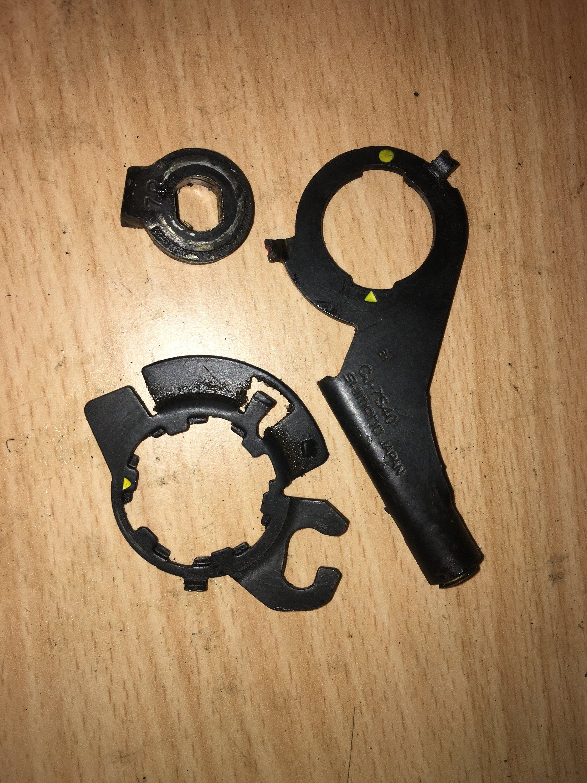

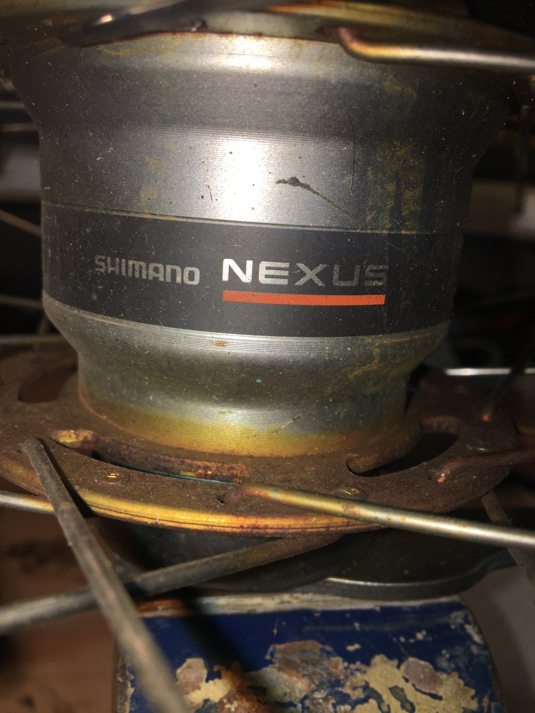

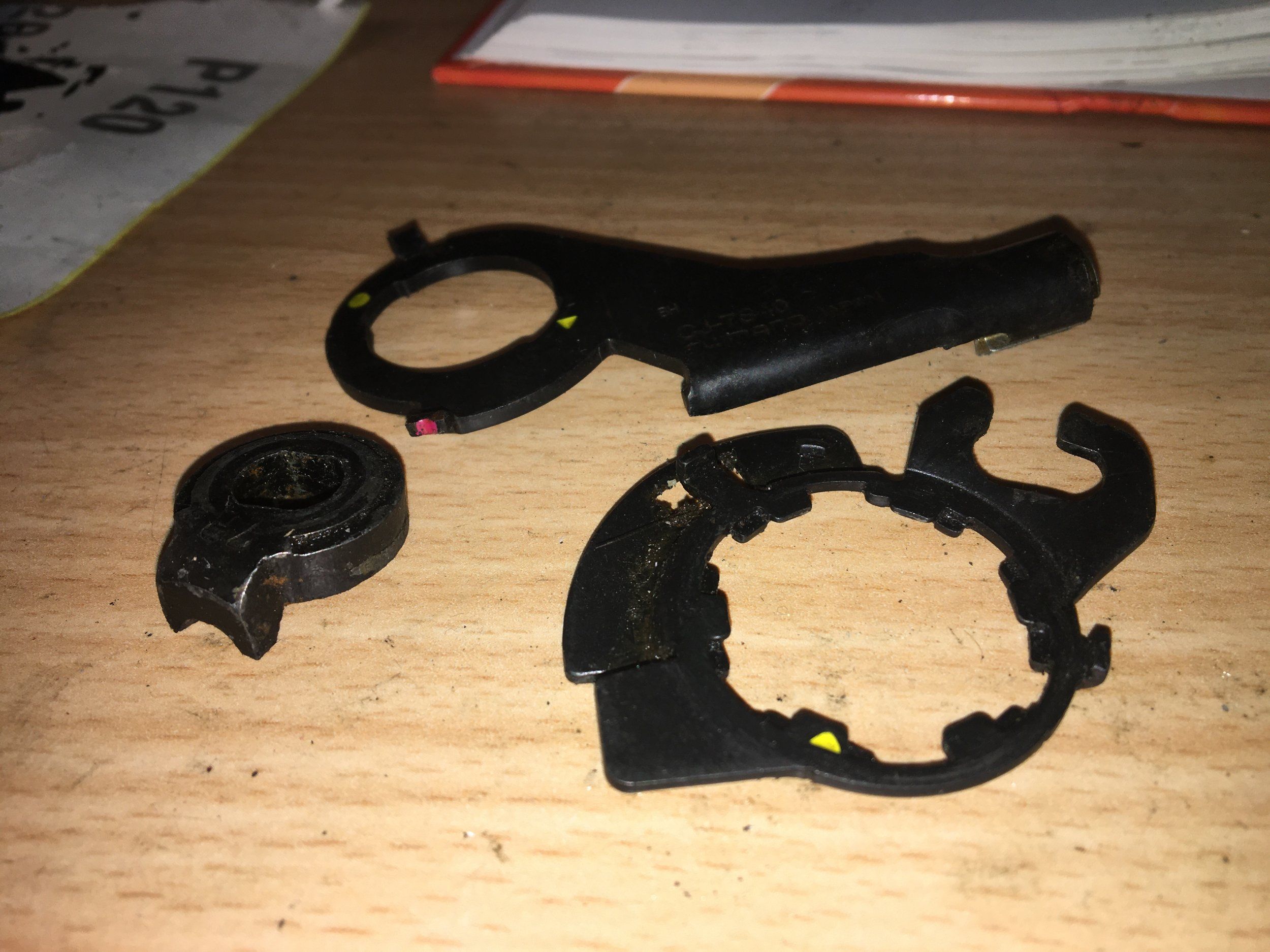

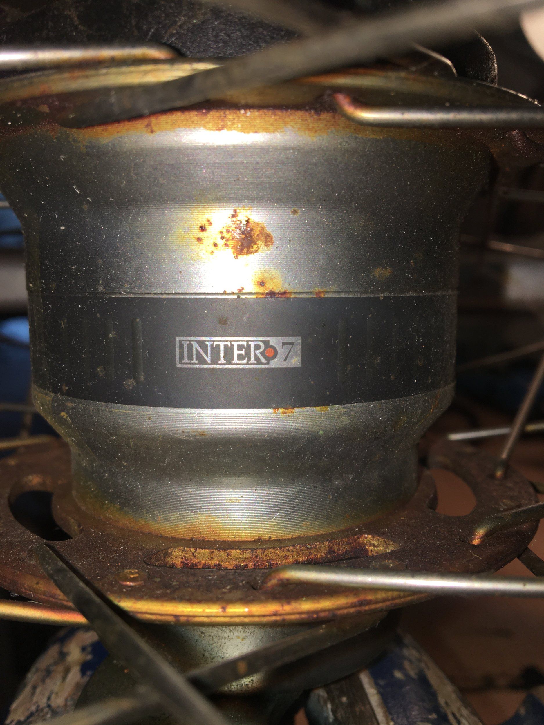

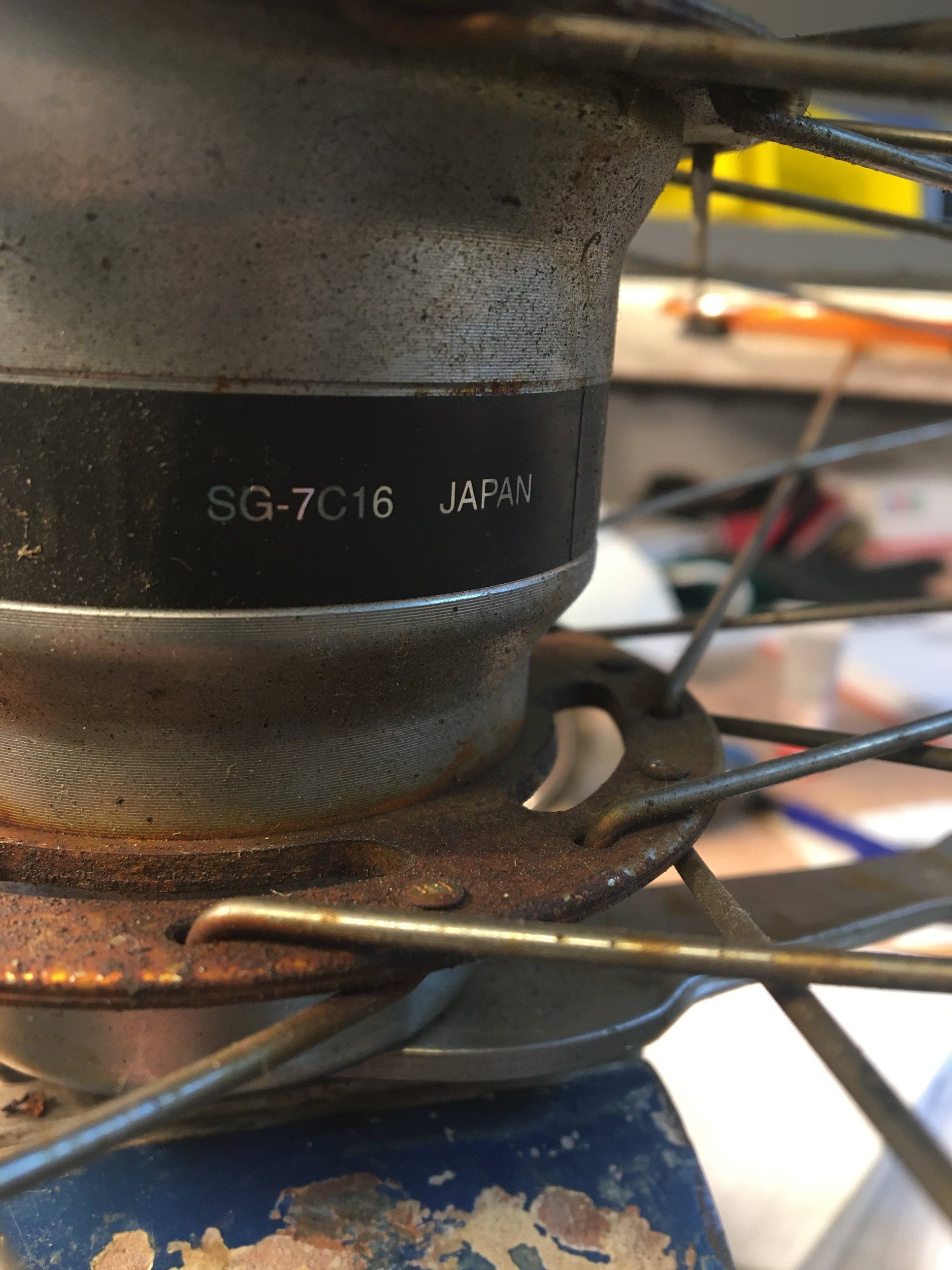

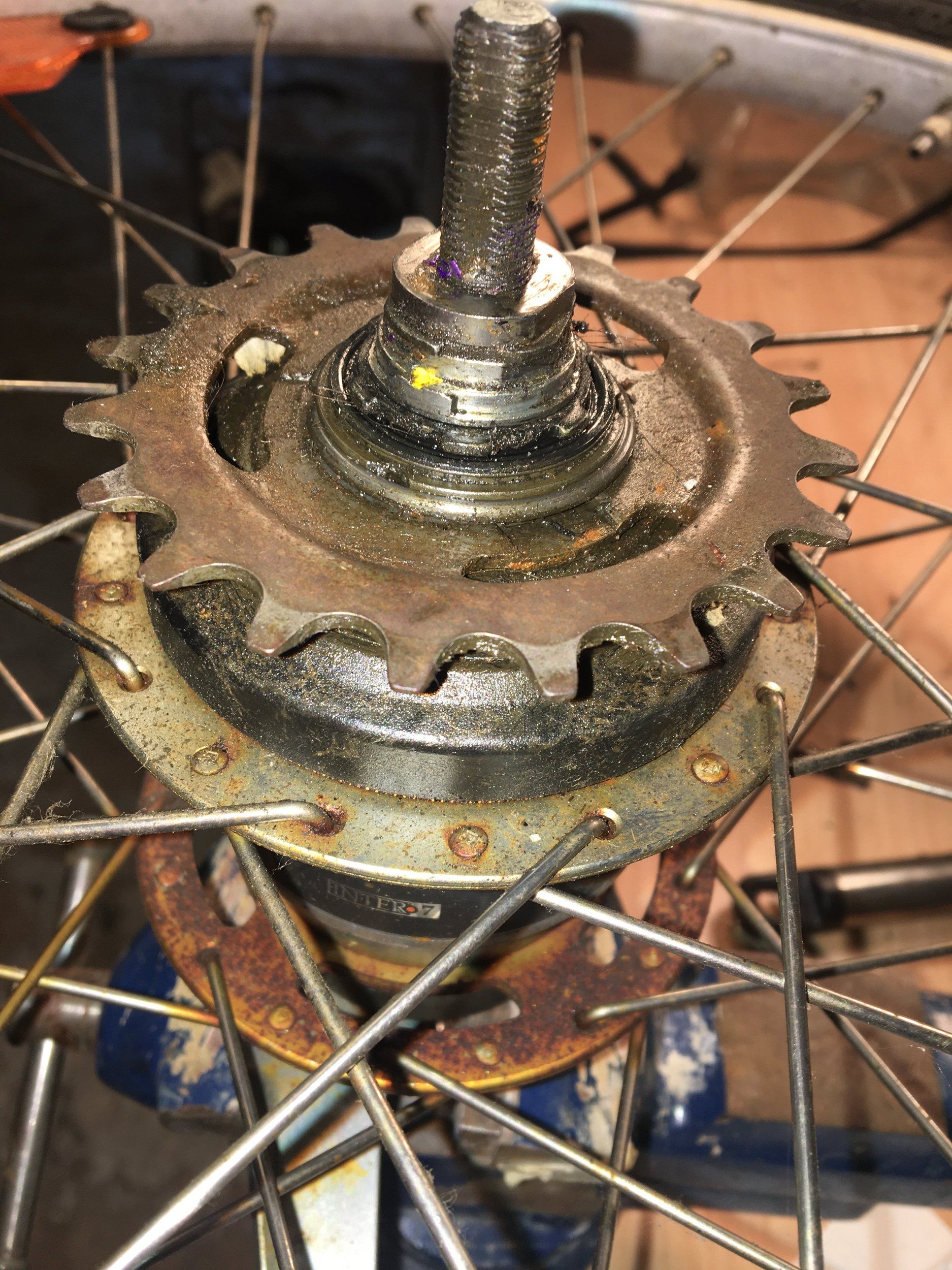

Hej! Jag ska försöka meka ihop en gammal cykel till användbart skick (då jag för tillfället gett upp på att laga min egen). Det här var växeln som satt på. Skulle någon kunna hjälpa mig se om den är komplett? Det gäller Shimano Nexus Inter 7.
Cykeln har jag hittat i en sån ”gör det själv och ta med cykeln hem”-verkstad. Det finns inte jättemånga cyklar att välja på så jag vill ge denna en chans, om det går.
Hjulet var ditsatt bak och fram, och en av de svarta runda delarna satt löst och dinglade. Har väldigt svårt att hitta något när jag försöker leta själv!
Tacksam för hjälp!
Edit: jag är alltså nybörjare och har aldrig pillat med annat än Torpedo 3-växlar förut.

Du får inte fast grejen? Den måste sättas dit enligt instruktion och inte på känsla. Jag lyckades hitta en scannad manual någonstans
Är denna shimano-växel komplett?
Det där är inte lätt att lista ut, det lineas i bakgaffeln efter brickor på hjulaxeln o sen ska de gula markeringarna stämma innan man låser hela skiten genom att vrida en bricka. Jag hittade en manual och lyckades få ihop det, leta nexus 7 manual...
Jo utan manual var jag beredd att slänga skiten. Farsan hade kanske fixat det men inte jag.

Hej,
Jag vet inte om detta hjälper då jag inte har någon direkt erfarenhet av själva mekandet men när det gäller shimanos utrustning finns det en trevlig sida att leta i här:
https://si.shimano.com/en/
När jag sökte SG-7C16 finns det en sprängskiss (som nog kan hjälpa till att identifiera eventuella delar):
https://si.shimano.com/en/pdfs/ev/SG-7C16-2127/EV-SG-7C16-2127B.pdf
Och en servicemanual:
https://si.shimano.com/en/pdfs/si/7C26C/SI-7C26C-000-ENG.pdf
Jag hoppas att det kan vara till hjälp :)
