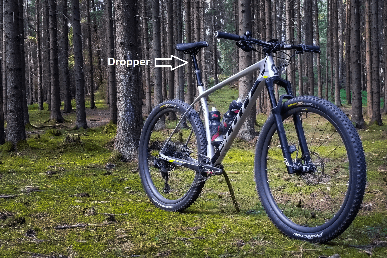

För mig är bra placering av dropper-reglaget viktigare än fördelarna som 2x ger, men för mestadels grusväg håller jag med om att 2x kan ha fördelar. ?

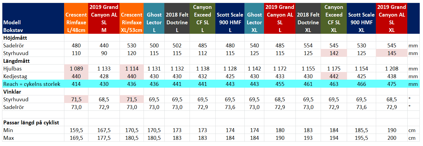

Geometrin är konservativ XC stil, lite av Felts signum, men folk har cyklat långlopp på denna typ av cykel i typ ett decennium och det har funkat helt okej. Har inte läst något om epidemier av otb’s iaf. Vad modernare geometrier ger är ffa mer stabilitet vid högre hastighet i teknisk terräng och kontroll nerför.
Som jämförelse kan du titta på Rose Psycho Path 1 med XT/SLX 2x11 (dock med brantare gaffelvinkel!). Orbea Alma 29 M25 är ett annat alternativ med samma geo som Doctrinen men jag har inte koll på om den reas nånstans. Cube Reaction C:62 har bra spec och samma geo.
Det bästa vore om du hittar en butik som har en modell hemma med samma geo så du kan provcykla och avgöra om den konservativa geon känns bra eller inte.

Den är väldigt omodern. Riktigt brant gaffelvinkel och kort ram. Nog för att man inte behöver ha superlång och flack geometri, men hitsidan om 70 grader på gaffelvinkeln får nog anses som ett skallkrav.

Det kan bara du avgöra. Personligen hade jag hellre tagit lite extra vikt och bättre geometri, men det behöver inte vara rätt för dig. Om det är Rimfaxe 29 som såldes på Cykelkraft för 32000 kr så är den, i mina ögon, inte värd det. Inte heller de 24000 kr den reades ut för. Och det är mycket pengar för en cykel som kommer att ha tydliga begränsningar att använda i terräng som är någorlunda mtb-aktig.

Cyklar i tråden sorterade i storleksordning, från minsta till vänster och största till höger.

Så denna då? https://www.canyon.com/sv-se/exceed-cf-sl-6.0/50000100.html#detailed-geometry-section-tab.
Har jag fattat det rätt sä har en modern gemetri dvs mer mångfalldig (större användings område) cykel en vinkel mindre än 70grader? Denna har alltså 69,5.
Tabellen ovan uppdaterad.
Hmm... är inte jätteförtjust i Exceed ändå. Anser att XL är för hög med sitt 142 mm långa styrhuvud, varför måste alltid största ramstorlek från Canyon ha sjukligt långa styrhuvuden, oavsett modell (Exceed, Grand Canyon, Neoron, Spectral etc.)? Vidare anser jag att det inte behövs 442 mm långa kedjestag på en XC HT i stl XL. Jag hade hellre valt Felt Doctrine eller Scott Scale ramen i storlek XL. Canyon Exceed i Large däremot är vettigare måttsatt, men den passar kortare cyklister.
Utrustningsmässigt: Exceed CF SL 6 för 16700 kr
Nästan exakt sammautrustning som Felt Doctrine ovan, som är tusingen billigare.
Samma drivlina, bromsar, hjul och däck.
Skillnaden är att Felt har en lyxigare Reba RL gaffel i aluminium och Exceed har en tyngre Recon RL med innerben i ½ kg tyngre stålrör.
Felt är ett bättre köp. Billigare och bättre.

Du har geo på alla cyklarna ovan och Felt är vettig. Den ramen tror jag kom 2018 och den har modern 12x148 mm TA boost axel bak (omoderna ramar har 12x142 TA eller ännu värre 5x135 mm QR). Mått och vinklar är typiskt XC-racer, precis som Scott Scale och andra XC-cyklar. Sedan kan man tycka att Scale är omodern jämfört med en stigcykel med flackare gaffelvinkel och längre slaglängd, men jag ser det som olika typ av cykel. Är det en XC-racer 29" hardtail du söker är Felt Doctrine 4 XC Carbon 2018 för 15675 kr ett vettigt köp, välutrustad och lätt, bra pang för pengarna. Storlek XL/22" funkar till dina 186 cm https://www.chainreactioncycles.com/se/en/felt-doctrine-4-xc-carbon-hardtail-bike-2018/rp-prod187531
Nackdelen är det onödigt långa och onödigt smala sadelröret. Men det finns droppers för Ø27,2 mm sadelrör så det är inte jordens undergång om du vill ha dropper på cykeln https://www.bike24.com/1.php?conten...-filter=&pgc[11013]=11019&pgc[24439][24441]=1 eller https://www.bike24.com/1.php?conten...-filter=&pgc[11013]=11019&pgc[24439][24440]=1 eller https://r2-bike.com/Seatpost-height-adjustable__272-mm_1
Men det hade varit enklare om cykeln hade Ø31,6 mm (som de flesta andra cyklar har) så hade det funnits fler droppers att välja mellan.

Dum fråga kanske men vad är droppers :-).
Dropper är en sadelstolpe där du med ett knapptryck på styret kan skjuta ner sadeln i sadelröret (10-15 cm) så att du kan röra dig fritt på cykeln. Helt överlägset för all typ av MTB-cykling, det blir roligare/snabbare/säkrare, när du cyklar utför och i stökigare terräng. Du kan böja på knäna och skifta kroppsvikten bakåt utan sadeln fastnar i paketet eller magen. Alla som provat dropper vägrar att vara utan. Tveksamt om Håkan C någonsin har testat en dropper? Tveksamt om Håkan C ens cyklat en modern MTB på 2010-talet? Bild på min xc ht med dropper
