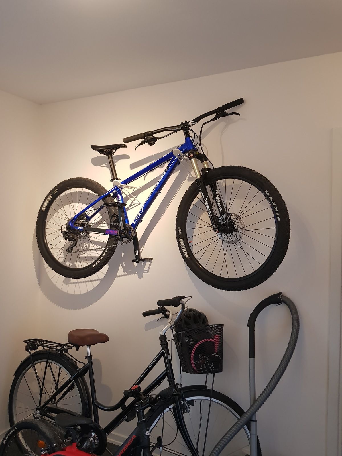

Hej!
Ni med erfarenhet, vad tror ni om detta? Gipsvägg, flera lager. Tre fästpunkter per konsol som sitter med gipsankare av metall, specade för 8kg dragkraft per ankare. Det borde innebära att konstruktionen ska klara 32kg dragkraft så en cykel på 13kg bör vara helt ok.
Men jag blir såklart nervig ändå, lugna mig!

8 kg gäller vid skruven o cykeln m. konsuler blir liksom en hävstång en bit fr. väggen. Tror det där funkar men man bör fastskruva i väggregeln :)

Hade jag inte haft en regel att skruva i hade jag kört med Molly, de klarar mycket mer än ankare, men jag tror att det håller ändå!

Är det riktiga gipsväggar bör det hålla, är det väggarna jag har så kan man fan inte ens hänga upp en rullgardin utan attgipset smulas sönder :D

Det jag tänkte mest på var att det såg jobbigt ut att behöva vrida på styret varje gång man ska hänga upp cykeln samt när man ska använda den (vrida tillbaka).
