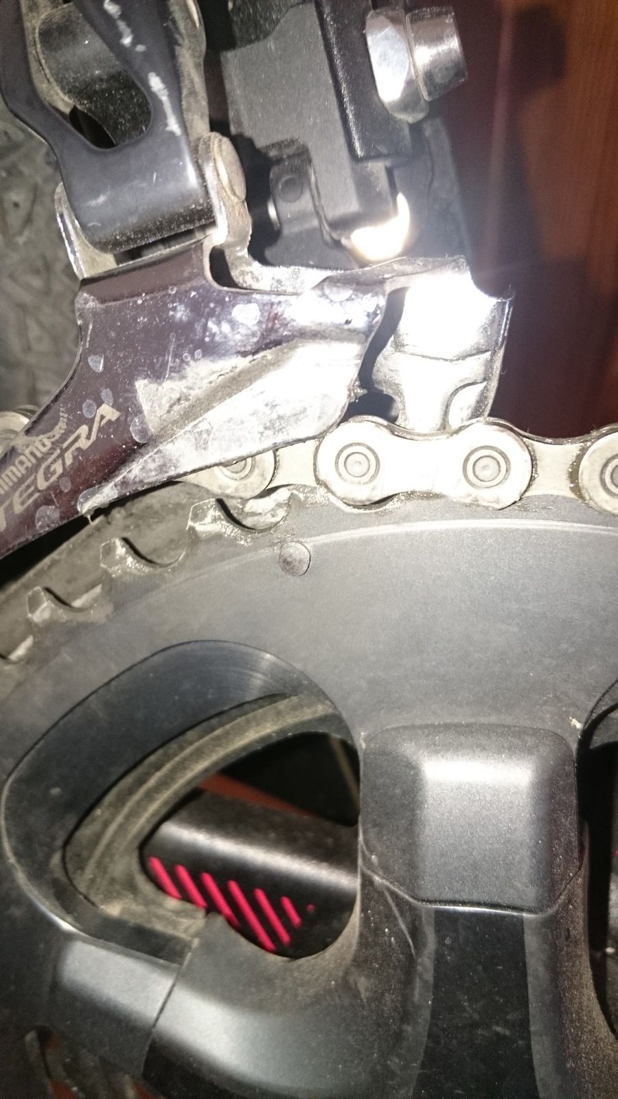

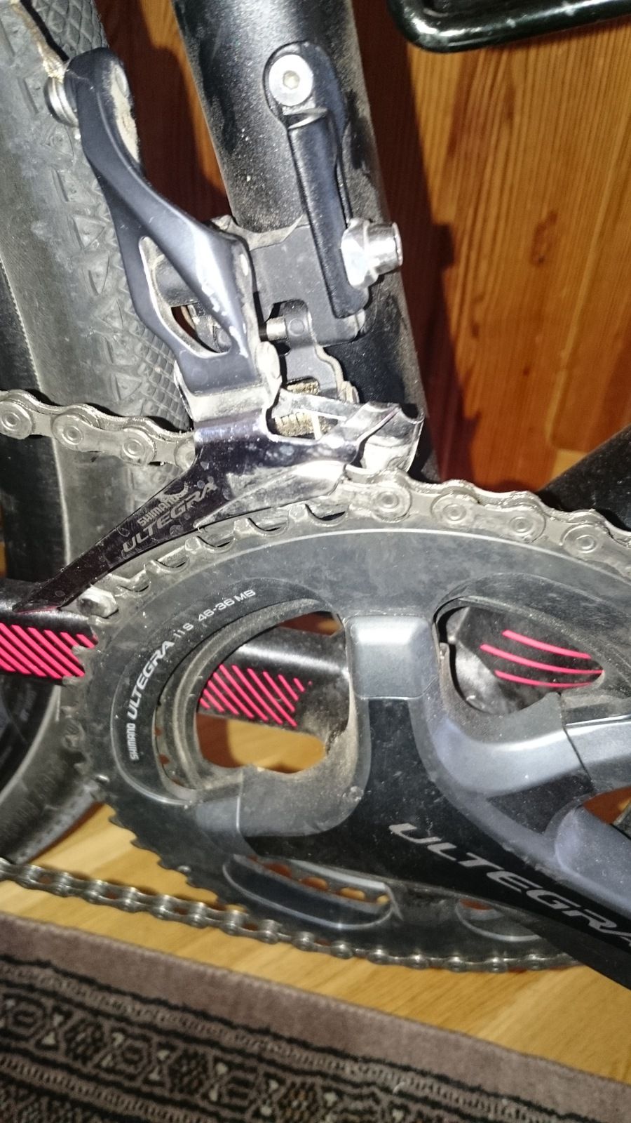

Angående växelföraren, helt plötsligt skrapar kedjan mot föraren, bara när stora klingan och särskilt vid trivselkadens i "mellanregistet" bak. Ingenting på 36-klingan. Cykla på lillklingan för att slippa skrap-ljudet.. Någon som sitter på enkel lösning så att jag slipper vänta på att mek har tid (hon är den enda på orten) har tid i slutet av veckan.
Å andra sidan har jag inte mekstället här så kan ju kanske stödja henne så hon inte konkar och sedan inte finns någon (planer på att flytta hit helt så vore lite väl synd).

Nej. Trodde ju först det var kedjan, borde vara dags men hur jag än mätte så icke. Var ju också förbi lbs och hon tog sig en snabb titt och det var ju inte det som var problemet, kunde dock inte ta sig an den på en gång (aningen mycket cyklar som väntade efter hennes semester , ett antal enkla punkor men lite annat tjafs).
Bortsett skrap-ljudet, är det någon fara att fortsätta cykla med skiten trots att kedjan går emot styraren (på yttre sidan av densamma alltså)?
(Och jag som prisat ultegra, smabbheten etc. framväxeln blivit typ blivit lika trög som tiagra. Den där känslan "när tänkte du växla?" när man växlar upp alltså. Jobba jobba).
Och nej. Inte gått i backen.
Grusvägsrunda i ösregn bara (el runda och runda, 34 km A till B och ösregn varje gång grusväg, uppehåll asfalt, lagen om alltings jävlighet. Men då blev ju bara allting jäkligt skitigt, ingen vattenslang el gud förbjude högtryck utan massa trasor och handbumpat brunnsvatten...ljudet av fint sand i såväl kedja som kassett ger ångest och man tar vad som finns tillgängligt...)
Edit: Sorry, svarade på fel. Är inte TS. Lånade tråden då skrapljudet gör mig galen. Lbs tog en snabb titt, och skruvade lite grann, hjälpte aningen men ville ha den tillbaka i slutet av veckan. Då mobilen ringde och var tvungen att ta det såg jag inte vad och var, om hon höjde den el vad. För jag har inte mixtrat.
