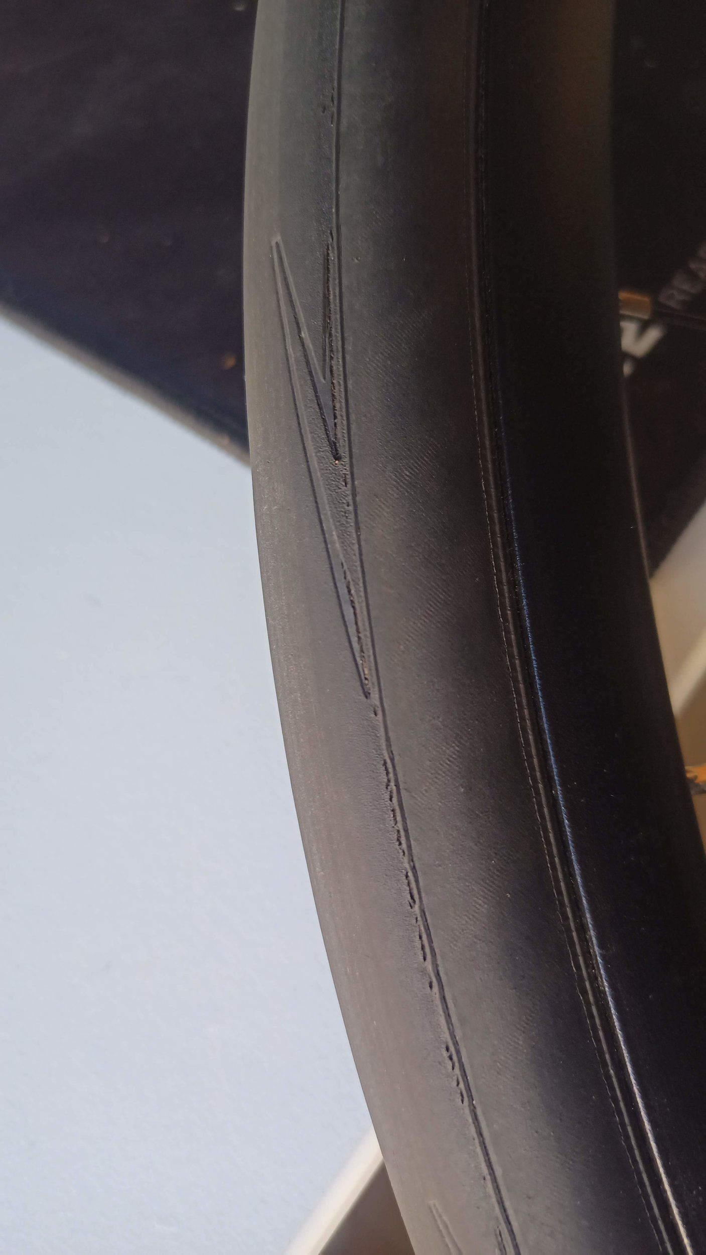

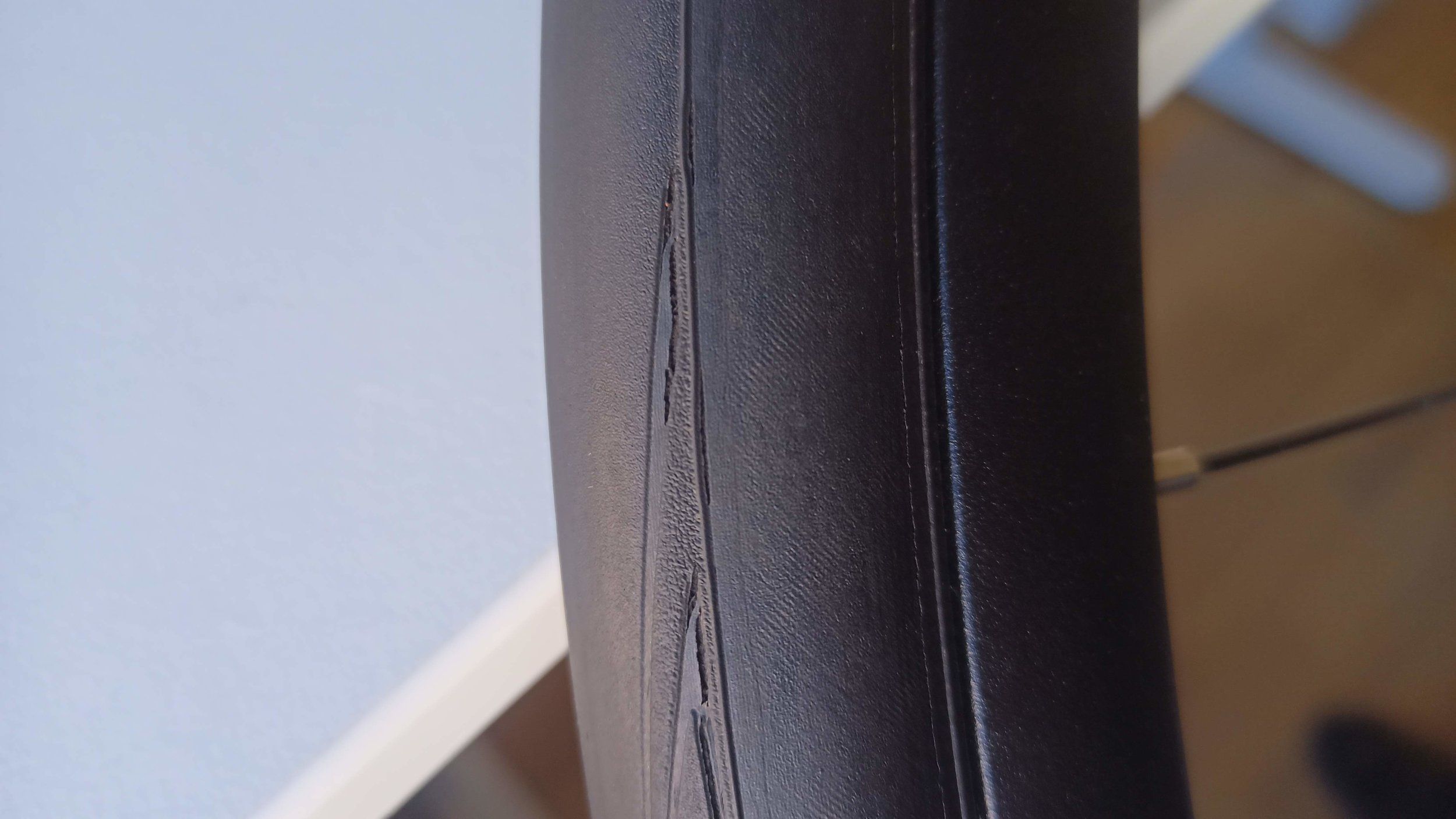

Har ett par Michelin Power Road TLR (28x700CC).
De har rullat i 390 km ungefär, cykeln har förvarats inomhus men även ute i cykelstället på jobbet, då dagtid.
Nu verkare det vara ett gäng sprickor i däcket, är detta katastrofiskt? Slänga? Garanti?
Kör med latex-slangar.
Gäller både framdäck och bakdäck.
Ok att köra på eller bara att slänga?
Om slänga, kan man ta det med återförsäljaren för garanti?

Det går köra på. Bara slitbanan som spruckigt lite. Kört för högt tryck?
Är mina nya däck redan paj? (Sprickor efter 400 km)
5.75 bar bak, däcken har 6 bar som maxtryck på 19c fälg.
Tänker mig att det borde vara ok?
Ja, det borde vara lugnt. Men men - ingen fara att köra på det där. Håll bara koll på däcken då och då. Lossar hela bitar av slitbanan så att bara stommen går i marken blir det halt och snart punka

Om de inte är gamla skulle jag testa att reklamera. Annars byta. Klart att det går att köra vidare men risken för punka är ju lite ökad iom att småsten/glas/bös och liknande lättare fastnar där och letar sig vidare mot slangen.
Jag har gjort ett försök med reklamation. Köpta för ca en månad sen så de borde väl ändå hålla längre än så tycker jag. Ska ju inte behöva dras med spruckna däck.

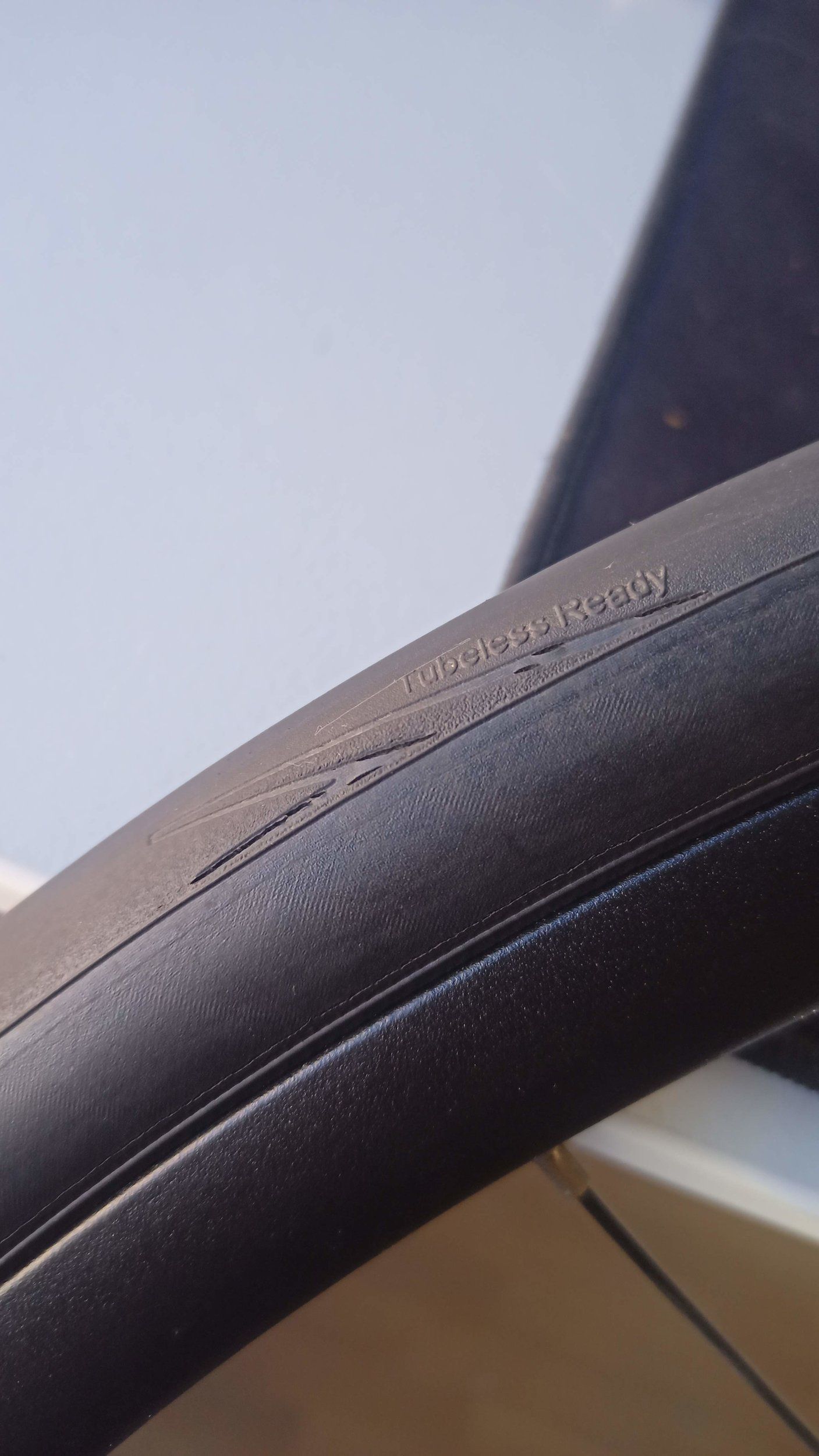

Det är ju TLR däck men hur djupa blir sprickor som dessa?
Funkar Tubeless om man skulle vilja det eller är det kör när det har spruckit på detta sättet?

Det som spuckigt är de tunna delarna av slitbanan. Det är sak samma egentligen, men börjar det spricka på faktiska ytan som möter marken är det värre. Jag har dock ett bakdäck som ser värre ut än ditt och det har gått över 1000 mil. Der såg alltså värre ut än dit för 1000 mil sedan. Nu är det slut egentligen - men tänkte flrsöka få det att hålla 1200 mil så har jag slagit mitt personliga rekord för mil på bakdäck.

däck brukar regera så här om de utsätts för ozon eller uv-ljus. och vissa sorter bafatt. särskilt med ljusa däcksidor.
en månad är för kort tid för att detta skall hända på grund av faktorer som har med dig som köpare att göra. killgissningsvis olämplig lagerhållning någonstans?
michelin är inte särskilt utsatta för problemet i min erfarenhet, snarare enklare varianter på conti.

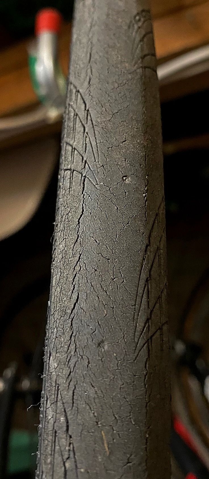

Mitt framdäck efter ca 1200 mil och 1,5 år. Cykeln förvaras i ett relativt mörkt kallförråd när den inte används. Slitageindikatorerna syns fortfarande.
Moderna däck verkar åldras snabbt.

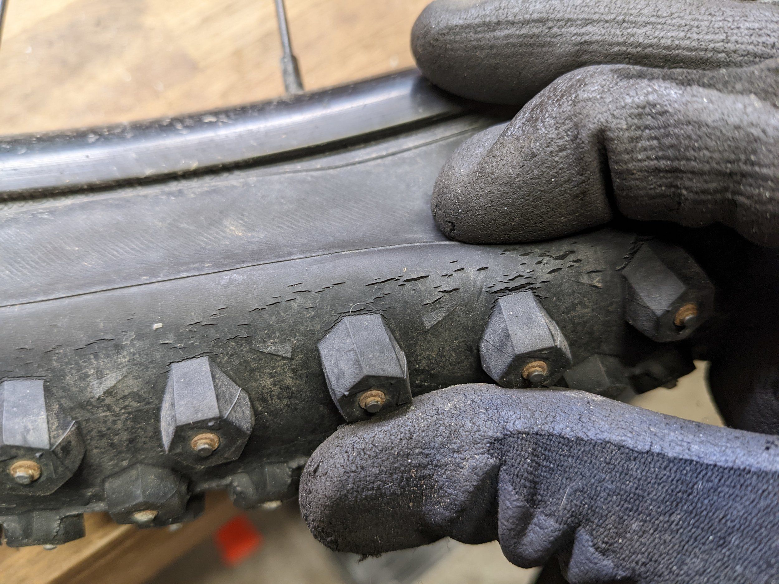

Bytte till sommardäck påse grabbens cykel idag.
Dessa Schwalbe Ice Spiker Pro köpte jag i höstas och de har hårt en säsong till skola (1,6 km enkel väg) och träning ca 2 ggr/v ca 4 km enkel väg. Orkar inte räkna hur långt det gått. Förvarad i mörkt garage hemma, men utomhus under skoltid.
Inte gått med några onormala trycker och han väger ca 54 kg nu och vägde nog under 50 i höstas.
Tycker det känns väl dåligt.

Har hänt mig flera ggr med gp4000 och 4 seasons. Kör du med extremt lite luft är risken större, men jag är övertygad om att det handlar om dålig gummi. Har det väl hänt är punkarisken mycket högre. Vill du köra vidare så undvik helst smågrus, väta och att köra med lågt tryck.

Min teori är att gummit i greppiga race däck åldras snabbare och spricker. Enklare däck stelnar med tiden, men får ytterst få sprickor.
Har enkla Race King på monster graveln. Ca 8 år och ser okej ut. Hade ett par Marin Lite som var helt sprickfria efter 20 år, men gummit var nästintill stenhårt.
GP 5000 TL ser hemska ut efter bara några månader.

Vidare har jag faktiskt cyklat vidare med Power Road-däcken ytterligare ca 150 km utan någon större förändring i antalet eller storlek på sprickorna. Kommer pensionera dessa och lägga i "Saker som är bra att ha"-lådan om något krisar.
