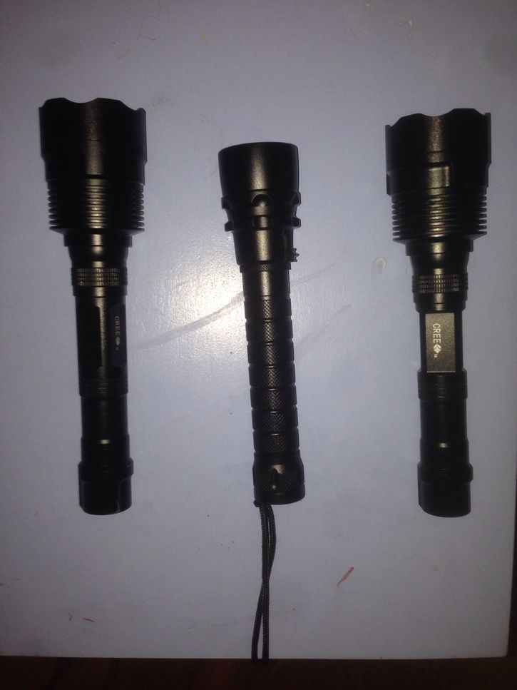

Goda råd önskas.
Jag köpte tre ficklampor (s k kinesiska fullampor från eBay), varav en vattentät. Alla med liladan laddare och batterier. Den vattentäta (syns på bilden i mitten) funkar ej. Eller snarare, den lyser extremt svagt, så man vet att ström leds. De andra funkar klockers. Vad göra (förutom "reklamera" meddelst mail till säljaren)? Jag har testat batterier som bevisligen funkar i de andra lamporna. Jag har testat att vända på batterierna. Jag har svurit. Jag har bett till gud. Jag har sparkat på dörren. Inget funkar. Trots KTHbakgrund är jag mkt oteknisk för lödning och liknande. Går den att fixa med ngt enkelt handgrepp?
    54.5 KB · Besök: 174
Årets lamptråd 2014/2015
Fliken skrev:
> Goda råd önskas.
> enkelt handgrepp?
Maila säljaren, de är löjligt rädda för dålig feedback så de kommer nog att komma med en lösning.

erik h skrev:
> LarsM skrev:
> > http://www.ebay.co.uk/itm/200997649810
> Ser lovande ut, provar.
Fått och provat lite hemma i kolsvarta höstträdgården. Riktigt bra för priset på dryga femtilappen, om än inte någon dödsbländar-tisdagsrajd-strålkastare. Men lär göra just jobbet jag är ute efter; som backup lysa upp en timme efter skymningen på en tveksam kvällstur.
Bifogar vetenskapsvidrig mobilbild på utzoomad ljuskägla från ena lampan, med medelzoomad från den andra i mitten.
Ser tillräckligt bra ut för att ha som reservlampa i bakfickan.
Nu väntar jag bara på att den skall dyka upp -hur kunde du få din så snabbt, beställde inte jag före? :)
Nu ger ju en bild aldrig rättvisa till ljuset... men jag saknar absolut ingenting i ljusväg med dubbla Solarstorm, en på styret och en på hjälmen. Nu hojpar jag grävd stig och vanlig stig. Känns nästan som att jag bromsar mindre :)
    45.8 KB · Besök: 180
