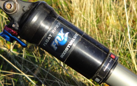

Jag köpte en RP23 BV (den med svart siffer-knopp) när det fanns en till ett riktigt fördelaktigt pris på B-D i höstas.
Den hade knappt något märkbart PP över huvud taget, men däremot ett tydligt "luft genom olja"-ljud vid de första millimetrarna av komprimeringen. Lite sökningar på nätet (och någon tidigare kommentar i den här tråden om jag minns rätt) gav att utebliven PP kunde bero på luft på fel ställe i dämpningsdelen.
Efter ett mail till B-D fick jag en returlapp och ytterligare två veckor senare kom dämparen tillbaka med ett mycket tydligare PP. Inte lika stel som på min gamla RP23 utan BV, den är nästan som en HT på läge 3.
Nu, ca 8 turer senare, är ljudet tillbaka men PP är fortfarande kvar. Och frågan till er med bättre koll på dämpare kan komma med något insiktsfullt.
- Är det skillnad på PP läge 3 på en BV jämfört med den äldre med blå knopp?
- Hur påverkas hårdheten på PP av trycket i IFPn. Trögt vid högre eller lägre tryck?
- Kan mitt missljud komma från luftburken och vara helt normalt?
- Skall jag kontakta B-D igen, och vad skall jag i så fall säga?
För övrigt vet jag att det råder skilda meningar om BV och svart knopp, så det behöver inte påpekas.
