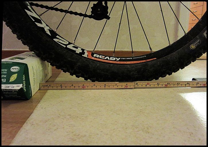

Ett försök till exempel:
"roten" är 70 mm hög och träffar enligt mätning hjulet 200 mm från hjulaxeln.
Cyklisten i exemplet bombar på i 10 m/s (36 km/h).
Detta betyder att hjulet har 0,2/10=0,02 sekunder på sig att fjädra upp maximalt då hjulaxeln passerar roten.
Höftar att däcket tar 20 mm av hindret så att 50 mm (0,05 m) återstår att ätas upp av fjädringen.
Det ger en vertikal rörelse på 0,05/0,02 = 2,5 m/s
Delat med 3 (eller var det multiplicerat :)) för länkagets utväxling så ger det en shaft speed på 0,83 m/s.
Spontant känns det väldigt lågt. Var är tankevurpan (eller är det illa valda parametrar i exemplet)?
/Johan

Hmm, det är väl en genomsnittshastighet? Det känns som att accelerationen blir en lite klurigare nöt att integrera? =)

Siffran 0,83m/s skulle väl jämföras med typiska kolvhastigheter vid trampning respektive plattlandning, eller?
JojjeM: Äntligen någon som gör något! En liten reservation dock för att man nog inte tar en 7cm rot helt stumt, utanförhoppningsvis jobbar lite med benen också, så kolvhastigheten blir nog föärhoppningsvis lägre än beräknat.

Jag tycker detta är intressant, eftersom man inte alls har någon referens till vad som är en högfartsrörelse eller lågfarts dito. Och vad är skillnaden, relativt, mellan de två?
Ang. Beräkningen så kan man finlira till oändligheten om man vill det. Finns massor av faktorer som inverkar. Men att gå så djupt kanske inte behövs om man endast vill se relationen.
Man kan väl anta att hastigheten initialt är som högst, och att den är nära noll vid slutet av rörelsen.
Vidare så har hjulet en cirkulär form, vilket gör att hastigheten för rörelsen över hindret kanske inte är helt linjär.
Vidare så lyfts ju även cykeln, men det kanske ingår i de 20mm som dämparen inte tar. Det är faktiskt inte så noga.

Bra exempel. Tänk på att dämparen bara är på 35-50 mm. Med en utväxlingen på 3:1 och slaglängd på 150 mm (6") så skall dämparen komprimera 1/3 av sin slaglängd på 0,02 s. Låter som högfartskompression i mina öron.
Jag håller även med Mårten och Jomper. Svårt för en lekman som mig att omsätta uträkningen i praktiken och större risk att det blir fel med många rattar ;-)

Har tyvär ingen ide på en bra modell för det hela. Enklast är kanske att hitta en bra film filmad från sidan och kolla bildruta för bildruta och försöka bedömma hur lång tid dämparen har på sig att komprimera.
[Artikel] Bakdämpare i allmänhet och Fox Float RP23 i synnerhet
Kom inte här och blanda in verkligheten :)
Allvarligt så ska jag se om jag kan få in lite empiri i tråden så småningom. Min kompaktkamera klarar max 240 FPS (0,00417 s mellan bildrutor) i låg upplösning. Om man kan rigga den på något bra sätt och filma dämparen under de olika momenten borde det gå att skatta kolvhastigheten skapligt.
Behöver bara dagsljus och en lastkaj :)
Exempel:
/Johan
