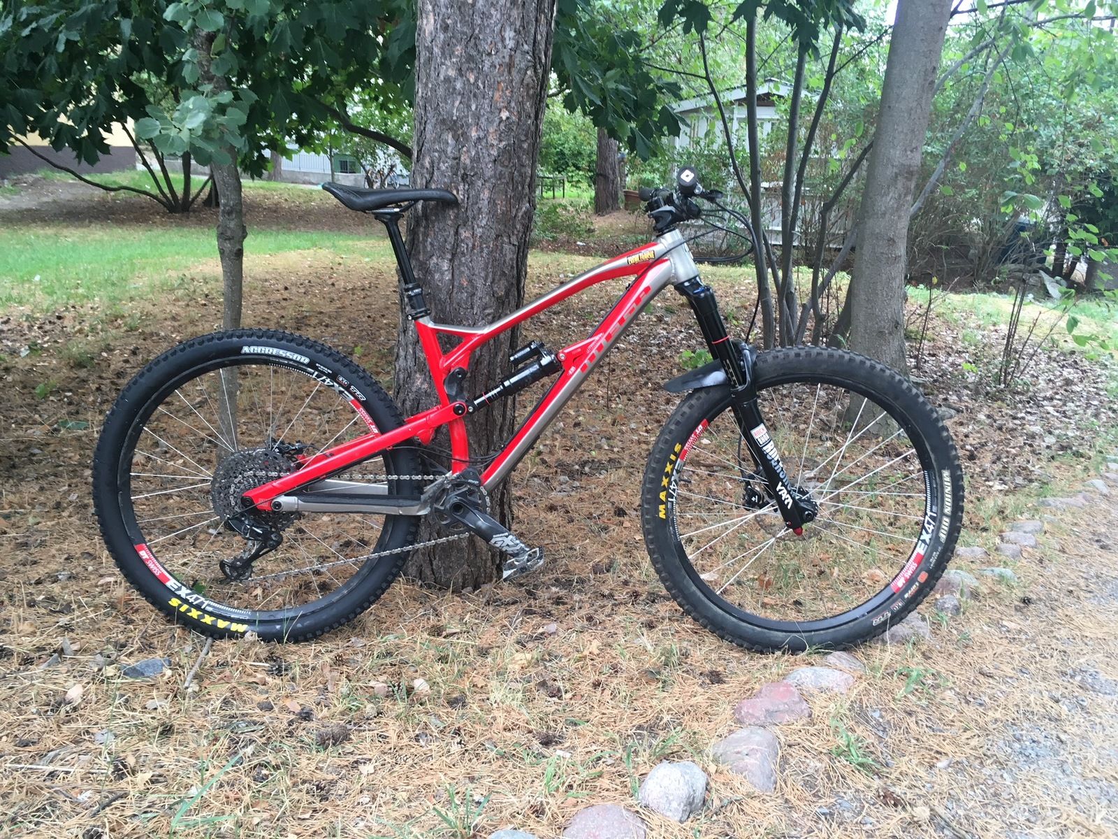

Testningen har utförts med två stycken Nukeproof Mega 275 Comp. Jofahjalm ägnade försäsongen åt att skadad internetcykla fram fina prylar till sin cykel, medan Empo hade en mer #freeride-strategi för att verkligen köra materialet i botten och testa dess yttersta gräns.
Jofas posha Mega fick direkt bling hjul (DT Swiss EX471-fälgar på DT Swiss 350-nav) då Horizonhjulen Mega 275 Comp levereras med inte vann något förtroende. Deorebromsarna åkte av till förmån av Formula Cura och drivlinan byttes från 11-delad Shimano SLX till SRAM GX Eagle. Shimanobromsar är inget jag litar på för riktig utförsåkning och min nuvarande #freeride-form kräver att jag har lättare utväxling än 32-42 för att ta mig upp på någon signifikant höjd.
Lite kort om hur en Nukeproof Mega 275 är att cykla på. Till att börja med så är det en krallig cykel med mycket slaglängd (170 mm fram och 165 mm bak). Tidigare så använde jag min Orange Five med 140 mm fram och bak till stigcykling och endurorejs. Jag har också en DH i form av en YT Tues som jag har använt för utförsåkning. När jag beställde Megan så hade jag förväntat mig en stigcykel som var ganska lika min Five, men lite mer kapabel.
#fullsend av empo i Gesunda
Skillnaden visade sig dock vara betydligt större än vad jag hade väntat mig.
Megan är till geometrin väldigt lik min DH. I verkligenheten är cykeln betydligt flackare än de 65 grader HA som är angivet i geometritabellerna. Skillnaden i vad man klarar att köra med Megan jämfört med DHn är överraskande små. Däremot är Megan väldigt mycket mer trampbar, lättare att hoppa och brotta runt i det tighta jämfört med DHn. Det ska vara bra stökigt och väldigt lite trampa innan jag tror att DHn blir den snabbare cykeln av de två.
Cykeln är däremot ganska livlös på vanlig plattstig. Vid lång cykling så är den något av en buss att släpa runt på och effekt blir att mycket stig som på min Five är lite rolig nu blir ren transport. Det var däremot en stor överraskning hur mycket hårdare det gick att köra hemmastigarna i Hellas som jag har cyklat i många år på kortslagigare cyklar. Saker som jag tidigare inte skulle ha en tanke på att göra blir på Megan fullt resonabla. Jag har också testat att gå tillbaka till Fiven och köra mina nyfunna dödslinjer med Fiven för att se om Megans upplevda förmåga bara var inbillning. Resultatet var flertalet nära-döden-upplevelser och det hela var nog ganska smärtsamt för den stackars Fiven. Förlåt Five...
Sammanfattningsvis: Mega trampar jättemycket bättre jämfört med en DH. Megan är marginellt sämre på väldigt få stigar utför jämfört med en DH. Megan trampar sämre än en Five, men är mycket bättre utför.
empo svänger lite
Vem ska då köpa en Nukeproof Mega? Mitt svar skulle väl vara sådana som vill rejsa enduro eller cykla i stora berg där allt inte nås med lift/shuttel. Man kan också skaffa en Mega om man vill ha en cykel till allt och kör en hel del stora berg/lift/etc och är villig att ta smällen att cykeln är livlös på plattstig.
Vem ska inte köpa en Mega? Där är mitt svar gubbar som cyklar platt rådjursstig som dom kallar för all-mountain. Dessa gubbar bör köra på en mattsvart Capra i storlek medium av respekt för sporten (och Stream). Jag tror också att nackdelarna med en långslagig krallig cykel kommer upplevas av alla cyklister, dvs att det krävs mer energi för att trampa cykeln framåt och att den är sävlig när det inte går utför. Däremot måste man faktiskt våga använda cykeln för att uppleva någon glädje av slaglängden. Sittrampar man stig och åker till Järvsö för att cykla Barbro en gång om året tror jag man har roligare på en annan cykel.
Man är ju ingen allmountain-gubbe
Men som sagt, cykeln är mer bra utför än dålig på platten. Empo har använt sin Mega som enda cykel under hela säsongen utan att se ut att lida av detta. Han har även lyckats ta sig igenom en hel tisdagsrajd med en ståtrampandes med en trasig dropper utan att klaga. Det är oklart om detta har med cykelns egenskaper att göra, eller med empos ofullständiga gentrifiering till riktig medelklassgubbcyklist.

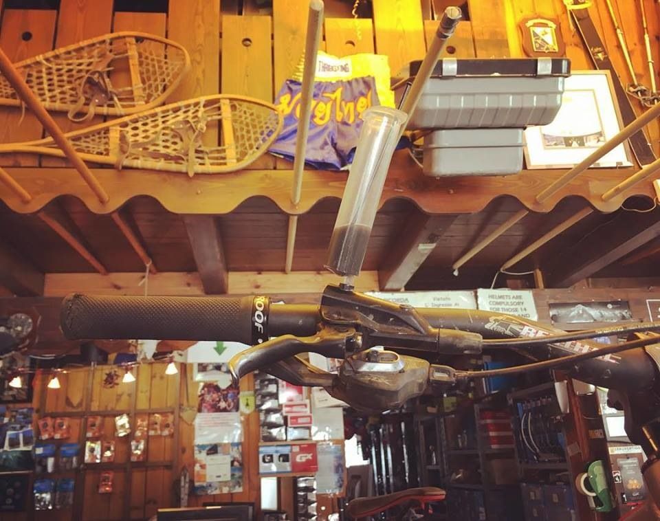

I La Thuile började Empo klaga på att cykeln inte saktade ner när han bromsade. Jag har inte sett ett par bromsar i så dåligt skick sedan jag själv körde Shimanobromsar i alperna. Det var vackert! Själv så bromsade jag mer än Empo samtidigt som jag säkert väger mer. Jag hade inga problems alls med mina Curor, lätt bästa bromsarna jag har använt.
Ride Shimano!

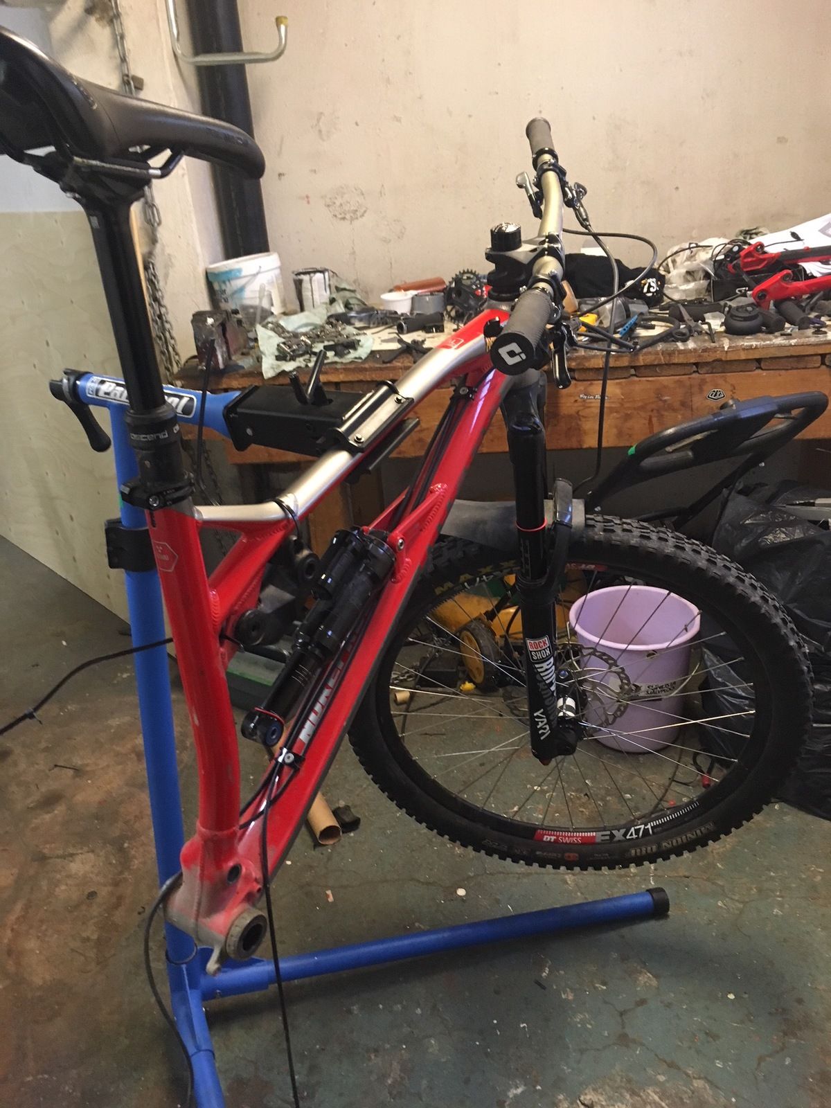

Destruktiv testning!

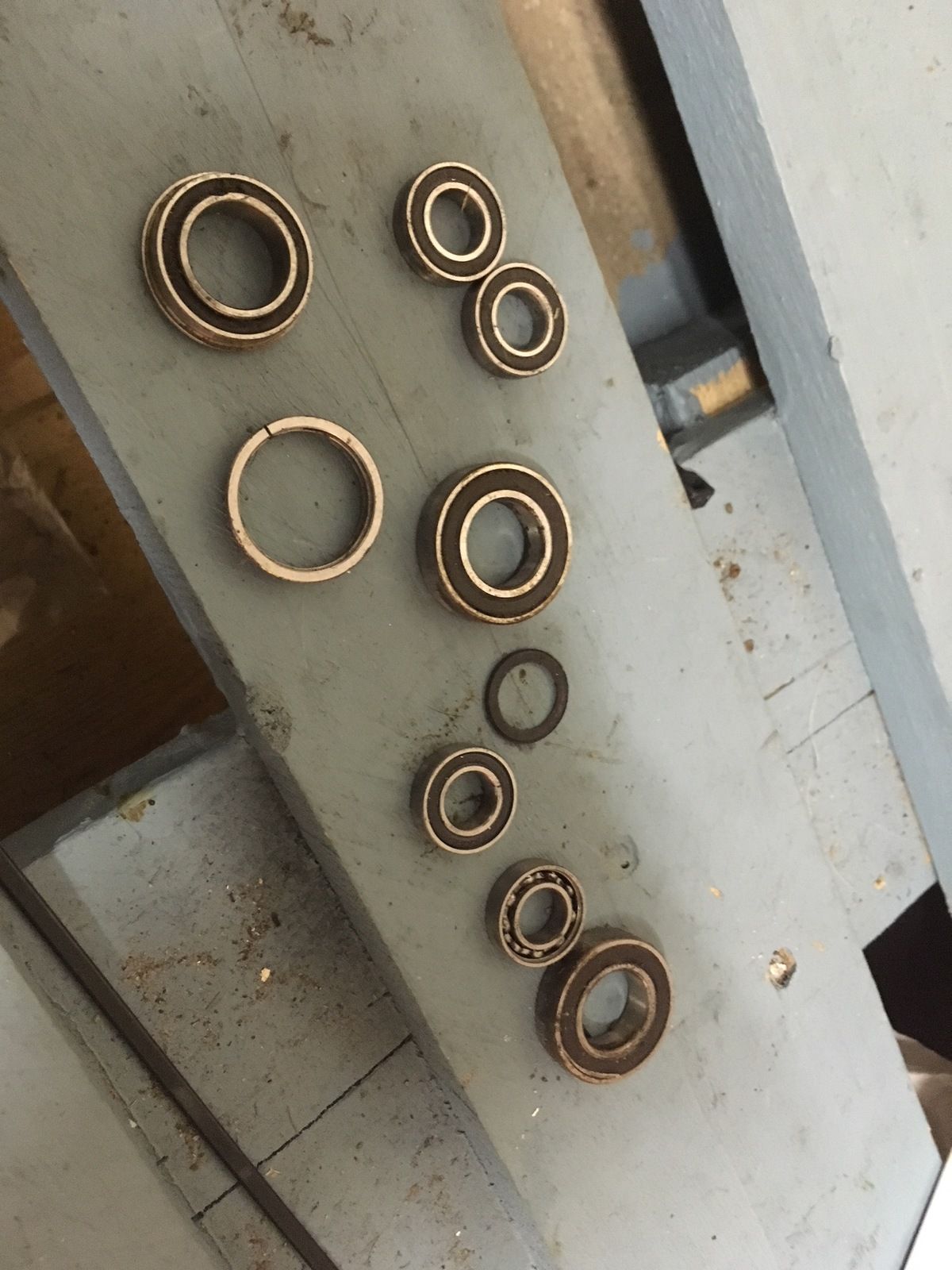

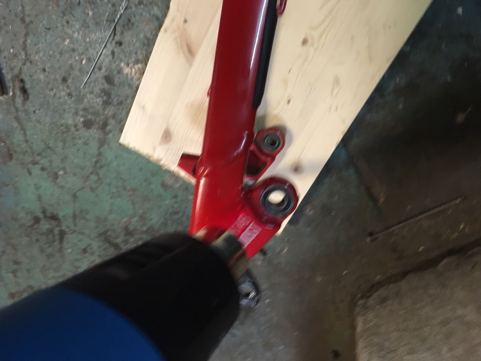

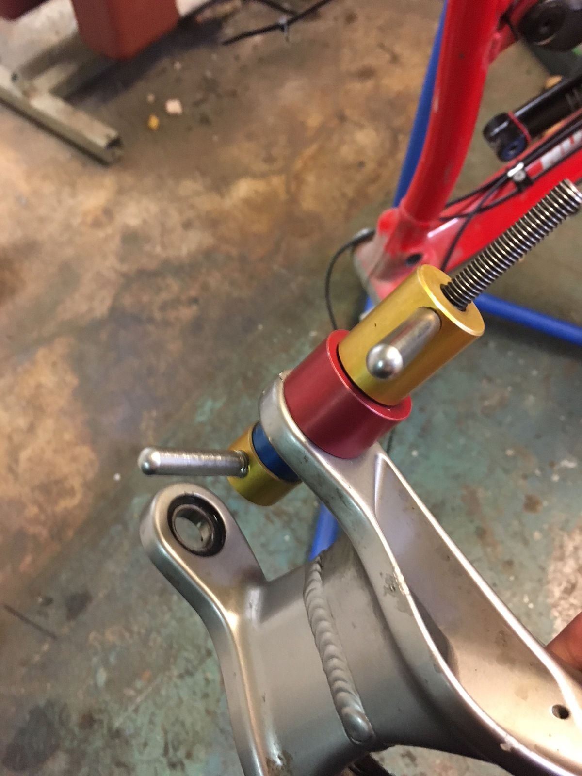

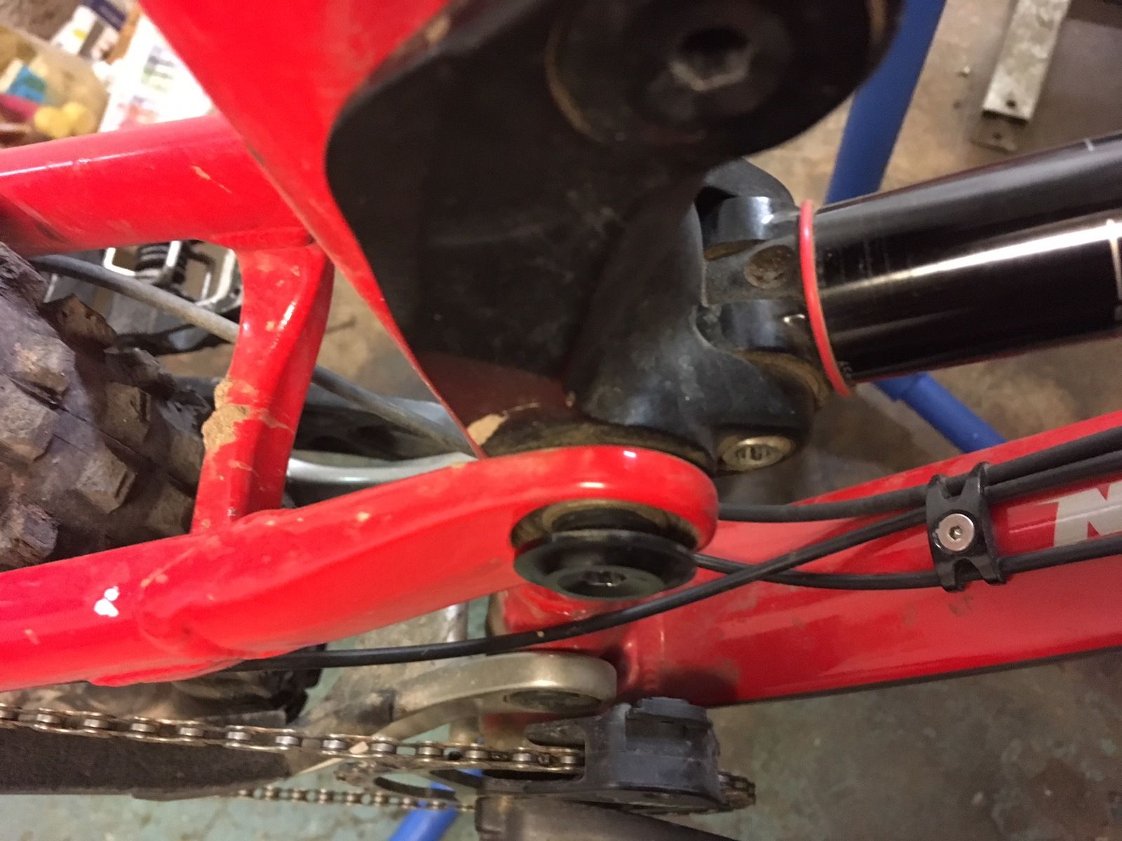

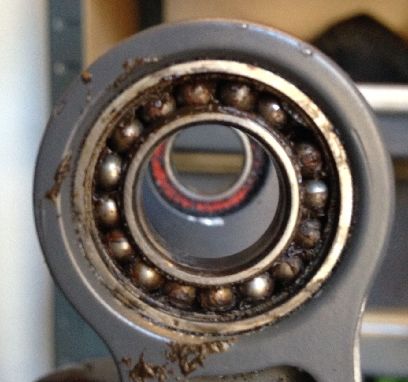

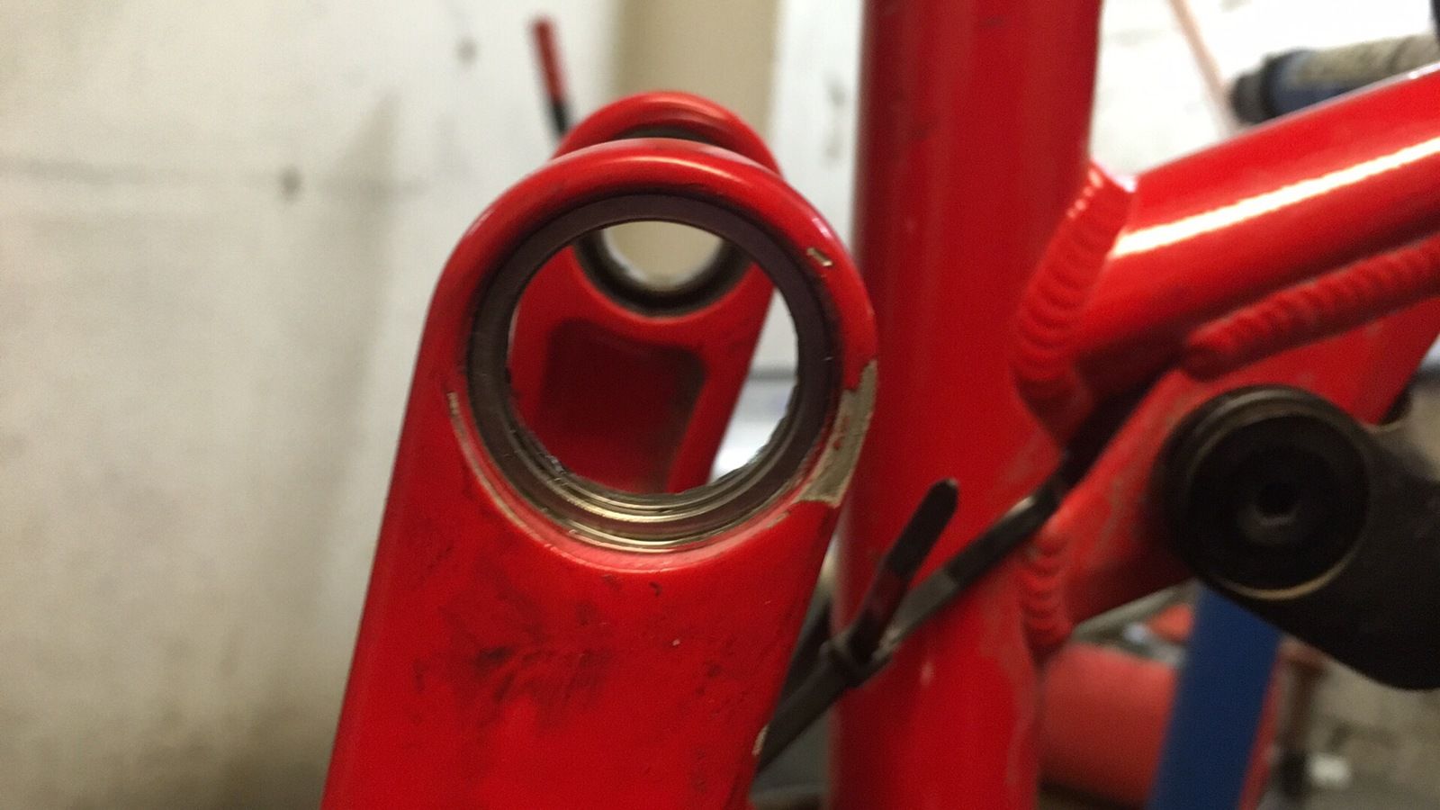

Efter en fin Gesundahelg med grabbarna kändes Megan inte så plush, vilket jagt tillskrev min svaga kropp. När jag kom hem såg jag att länken hade börjat gängat ur sig...
Det kunde inte vara ett bra tecken så jag fick skruva isär och kolla lager. Ojoj vad det fanns mos! Så efter 110 mil där Megan till största del har gått sådant jag tidigare har kört på DH-cykel (La Thuile, Åre, Gesunda etc...) var det dags att byta lager.
Det var asjobbigt, börjat med att första lagret krossades och yttre lagerbanan fastnade i sätet.
Efter att ha stålsatt mig och köpt en varmluftspistol började bankandet...

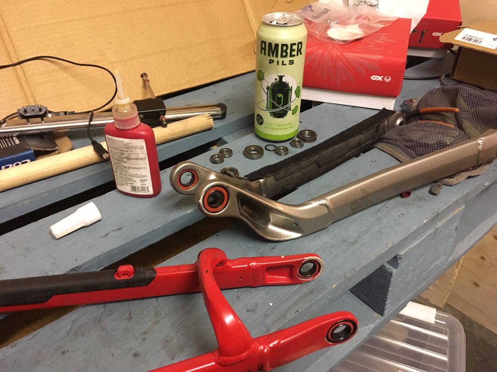

Efter 5 timmar har jag bytt alla lager utom de två i länken som var okej. De mest mosade var de so sitter i fästet mellan sadelstagen och länken. De inre horstlagren var okej, men de yttre helt paj. Till bytet använde jag kombinationer av bärs, varmluftspistol, drift, träklubba och RRPs olika lagerkit.
Orginallagren kostar 350 kr för hela kitet med 10 lager på chainreaction. Det är asbilligt, för billigt för att vara bra lager. Jag ersatta dessa med svindyra Enduro Max-lager som kostade över en lax. Det kan ha varit min bästa eller sämsta investering någonsin.
Min tidigare länkagecyklar har också käkat lager, men inte gått i närheten av så hårt som Megan. Jag vet inte om det nya lagren kommer hålla bättre. Megan har helt klart ett bättre fungerande länkage jämfört med min Orange, men jag vet om det är tillräckligt bra för att vilja byta lager ofta...
95 % av happys läsare tänker nu "usch, byta lager, det har jag aldrig behövt göra på min cykel!". Det kanske du borde? Behöver man inte serva sin cykel är det mest sannolika att det är för att man inte bryr sig om att man cyklar runt på en rasad skrothög, utan att förstå skillnaden mellan något som fungerar och något som inte fungerar.

Orange är helt klart grejen om man inte ska spendera mycket tid och pengar på att byta lager. Jag tror att jag bara har använts Oranges egna lager till swingen och dom håller rätt bra. Tror jag brukar byta efter 100 mil där också, men det tar betydigt mindre tid och kostar mindre pengar jämfört med att göra Megan. Lagren i Fiven har heller aldrig varit lika dåliga som lagren i Megan var. Jag är helt klart för att spendera mer pengar på att byta lager mindre ofta.
Till Megan så är 4 av lagren lite speciella med ett race som sticker ut och och ett säte som sticker ur. Uttråkad internetcykling inbillade mig att Enduro Max var grejen som gick att få tag på. Det var något om att tåla sidolaster bättre, som jag inbillade mig skulle vara en bra grej. Det lär vara stora krafter på lagren.
[Artikel] Långtidstest: Nukeproof Mega 275 Avslut med svintuff video
jofahjalm sa:
Kikade du något hur enduro lagerna var fyllda med fett? Har bara haft några få som passerat mig och minns inte om jag kikat i något nytt.
Tycker annars att alla lager fattas fett.
Brukar smeta de flesta fulla. Snurrar ändå så långsamt eller inte alls på cyklarna.

Jag ville inte öppna dom, men dom rullade riktigt segt. Jag gissade att det var massor av fett i dom och jag rullade bara lagren typ 20 varv innan jag montera dom. Jag vet inte om att lagrena aldrig roterar i ramen är en stor anledning til att dom rasar? Om man ska börja rotera dom regelbundet blir det jättejobbigt att leva.
jofahjalm sa:
Tror nog inte det hjälper att hjälprotera.
Grejjen är bara att byta innan de delar på sig och blir jobbigare att byta :)
Här är ett EnduroMax-lager efter 2.5 månad i min ägo, det gick knappt att snurra.
Fick ett nytt, det höll längre än det första men inte längre än nåt annat lager jag testat.
Lycka till! :)

Verkligen sjukt mycket smidigare än Santa Cruz där man kan köpa färdiga länkar med lagren på plats och bara behöva skruva dit....;-)
Bra jobbat, hatar lagerbyte det känns så primitivt.

marr sa:
Det var inte så farligt att ta ut det trasiga lagret, men hela processen av att renovera hela cykeln blir mycke tid. Det är mycket som ska skruvas loss och sedan få en omgång med träklubban...
