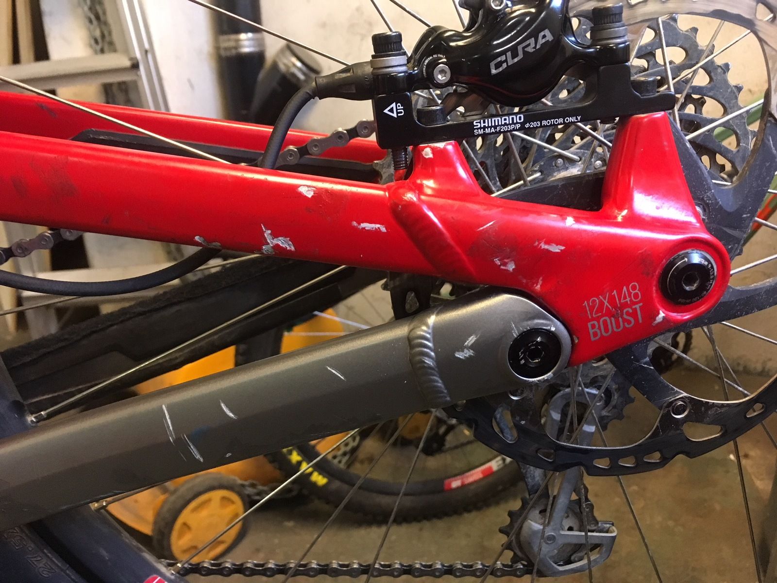

Orginallagren kostar 350 kr för hela kitet med 10 lager på chainreaction. Det är asbilligt, för billigt för att vara bra lager. Jag ersatta dessa med svindyra Enduro Max-lager som kostade över en lax. Det kan ha varit min bästa eller sämsta investering någonsin.
Nu är det utvärderat Sedan lagerbytet till medelklasslager har Megan gått ytterligare 150 mil. Detta inkluderar en vecka i Spanien, ett par veckor i alperna, lite park, huck-xc och några endurorejs. Medelklasslagren var i betydligt bättre skick jämfört med förra gången jag kollade mina lager. Inget var så trasigt att det krävdes någon åtgärd, men när jobbet med att riva cykeln redan var gjort passade jag på att byta lagren i horstlänken och de två mellan sadelstagen och länken. Detta kanske inte är något gediget statistisk underlag, men jag kommer inte köpa orginallager igen. De nya lagren var en blanding av enduro och något annat som jag fick hem för 47 gbp från https://www.kineticbikebearings.com/
I övrigt kan man se att lacken börjar få en fin patina:
