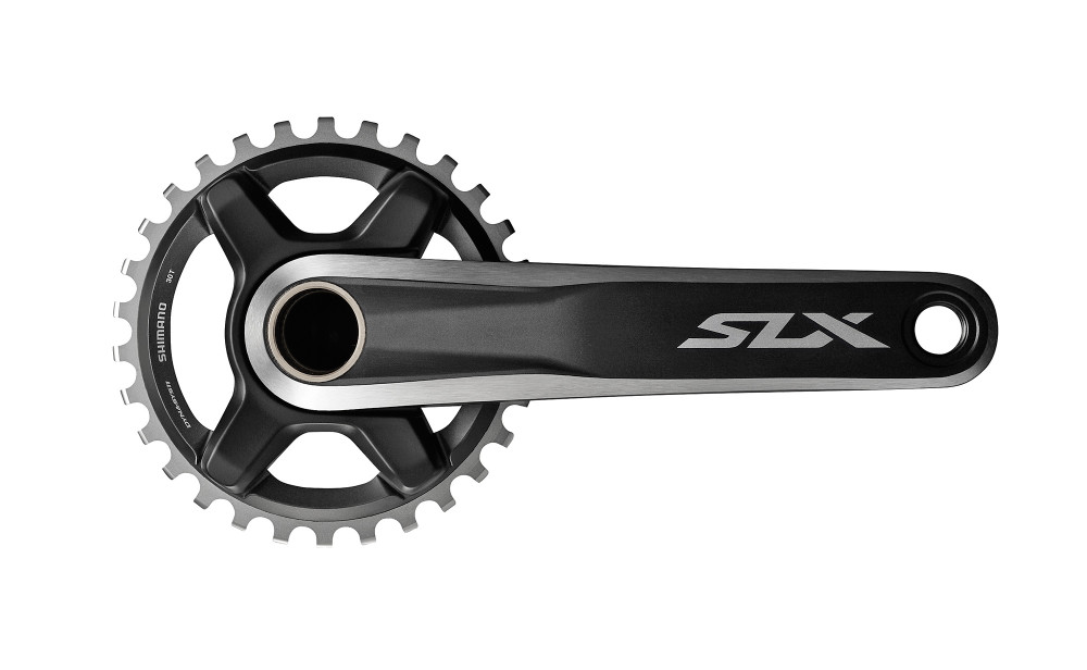

Är inte skillnaderna väldigt små mellan grupperna nu? Känns som att XT och XTR bara är lite lättare och inte mycket mer.
[Artikel] Nya Shimano SLX
Bengt-re sa:
Kan man inte köra 11-36 kassetten med singelklinga fram? Skumt skrivet eller är det verkligen så illa?
Klart man kan, men den kommer uppenbarligen inte i ett sådant färdigt paket.
Lulle sa:
Max 34t på framdrevet känns väl lite lite med 11-42 i bak? Passar samma drev som till XT?
Vore vansinne om det var ytterligare en ny BCD/spindel-standard, så det passar säkert.
Trevligt med 36 POE på baknavet! Brukar vara dyrt om man vill ha sånt annars.
Sedan XTR kom med assymmetrisk så har det varit 34t. Kommer säkert eftermarknads med 36-38t, i värsta fall får man bara köra på det vanliga 104bcd.

Mja, det beror nog på vem du frågar. För många vanliga stigcyklister räcker det nog. Men vill man rejsa så kan det kanske vara lite klent. Fast Shimano siktar nog inte på rejsnissarna med slx.
34/42 är ganska lätt som lättaste växel, särskilt om man kör 650b. Om man ändå ska ha mer än man behöver så tar nog många en extra lite tyngre.

Asymmetrisk bultinfästning. En sån konstruktion måste väl vara svagare/ge flexigare klinga (alternativt vara lite tyngre) än en symmetrisk? Jag bojkottar...
Är väl mer kod för "så att kunderna tvingas köpa nya klingar för vi kan ju inte låta dom använda sånt de redan har"
Haha ja, jag vet. Men då kan de väl hitta på nåt som förbättrar veven, och inte bara göra den sämre?
Försöker du säga att du vill ha femarmat? :-)
För min benstyrka skulle det nog räcka med 3-armat ;-)
5-armad compact drive 92mm bcd skulle ligga helt i tiden. Som på Xtr952, där man kunde byta spindel mellan 92mm cd, vanlig 5-armat, 104mm 4-armat, eller montera directmount-klingor. Så egentligen borde shimano bara återlansera 952:orna med utanpåliggande lager, i övrigt var de perfekta och passar helt i tiden.
qma: Är dina hjul för 12mm genomgående axel bak? Det är mig veterligen bara de som har problem. Pga hur bodyn är konstruerad på Shimano där all mekanism ligger innanför skalet blir det väldigt trångt om där ska rymmas en grov axel också, så bodyn på de hjulen är lövtunn och spricker väldigt lätt under belastning.
Ännu en aktiv standard? Känns rimligt, gränsfall till hyckleri.
Varför inte bara ha utbytbara spindlar som Race Face och SRAM?
Historiens snyggaste vevparti dessutom.
