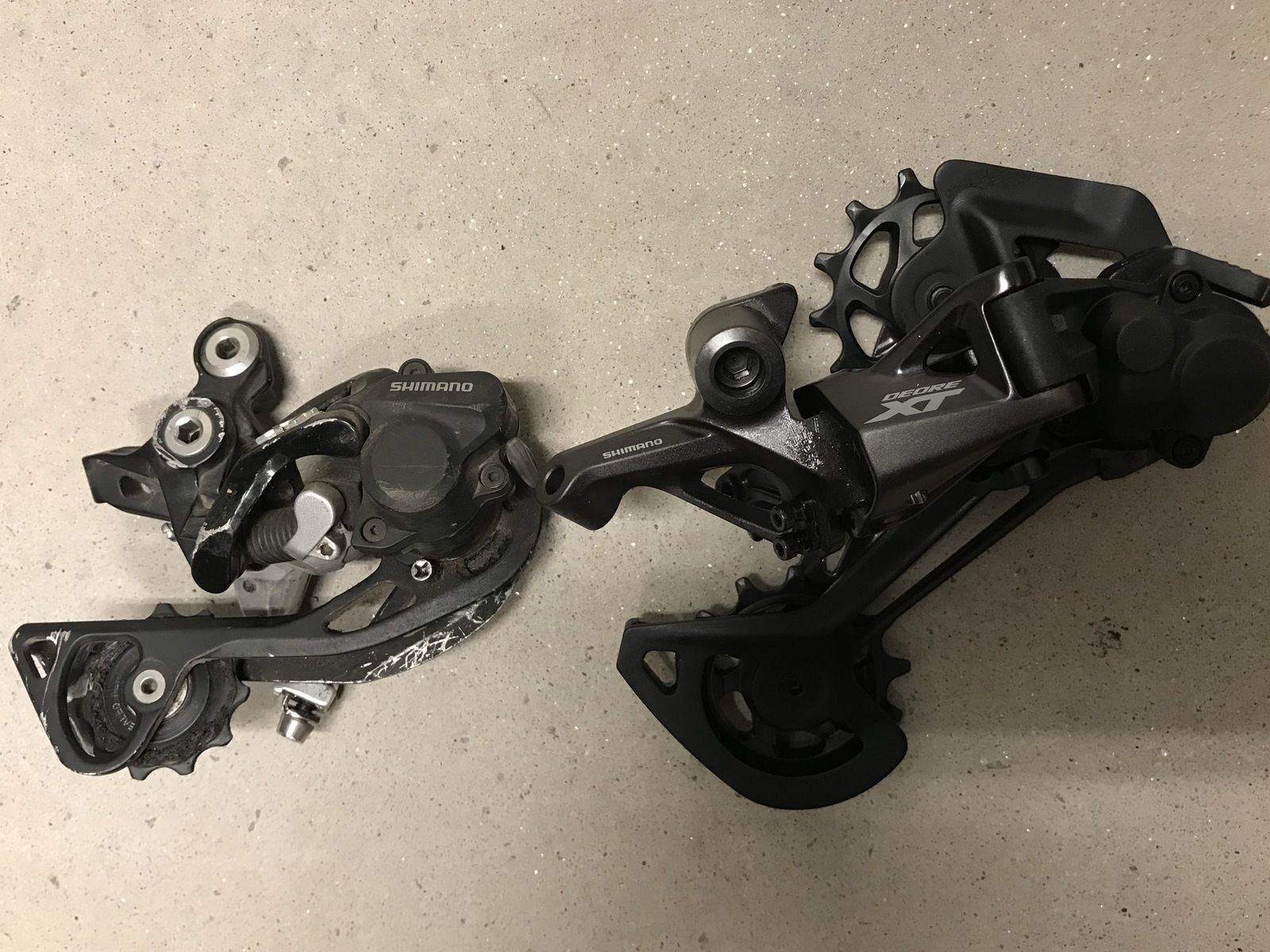

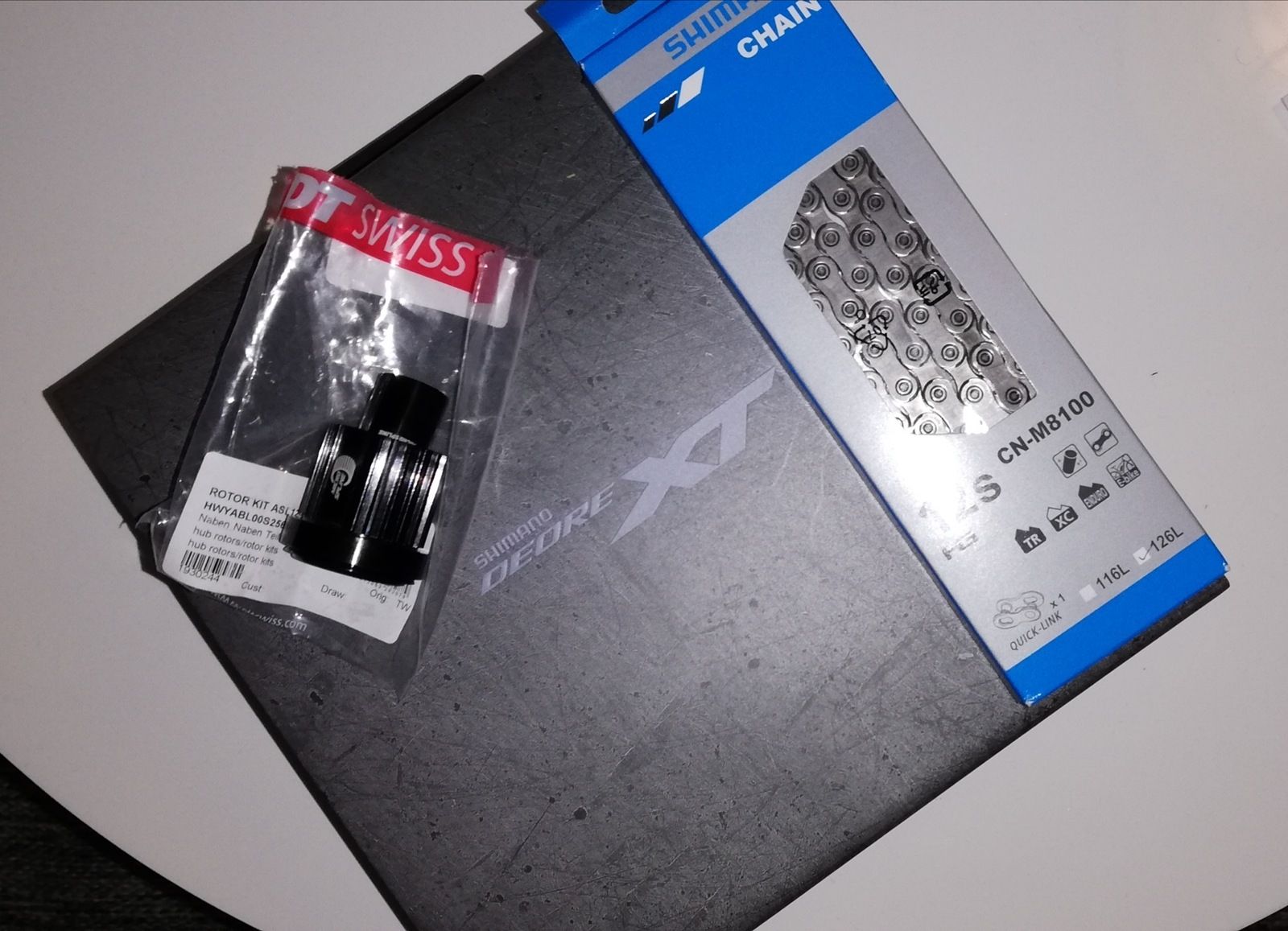

10-45 dröjer några veckor så fick bli en dinner plate med tillhörande 12s xt m8100 kedjan, fick leveransen i tisdags. Nu väntas det på xt i spec ev bromshantagen som paras med saint bromsoken. Tycker priserna är väldigt överkomliga, 39 eur bromshantagen per st, kedjan 31 eur, kassetten (rna) 128 eur, slx kommer in snäppet lägre i pris, allt är relativt och känns säkert dyrt om man inte har lust eller behov av det, oavsett känner jag mig pepp, för nu ska grejerna på
    207.3 KB · Besök: 182

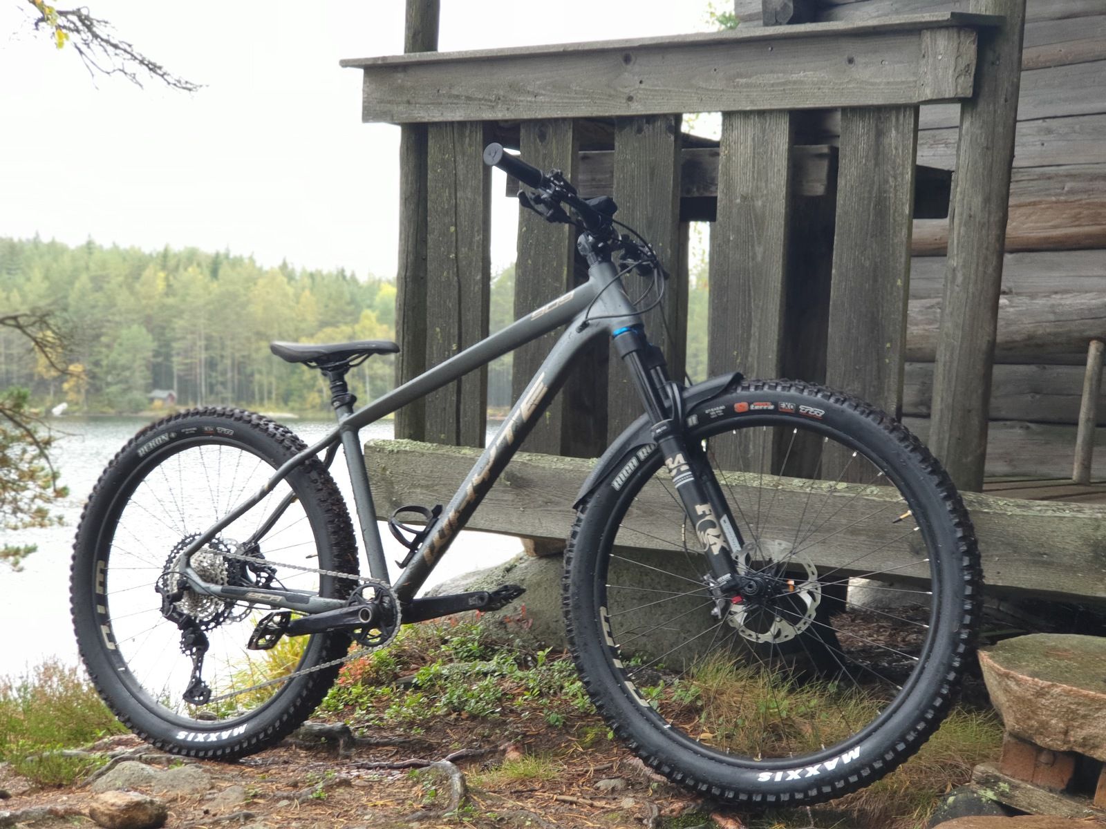

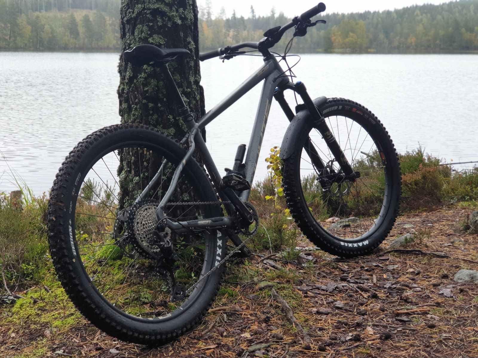

Shimano 12 delad på min ny vinterhoj! Whyte 909
Känns mycket bra ??
    336 KB · Besök: 199
    280.1 KB · Besök: 189

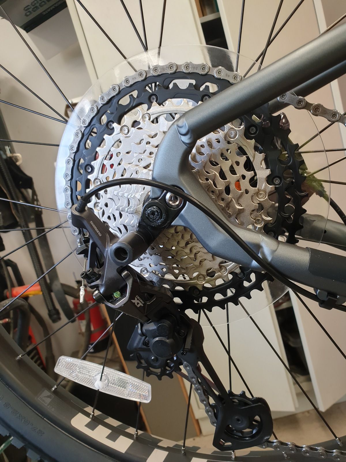

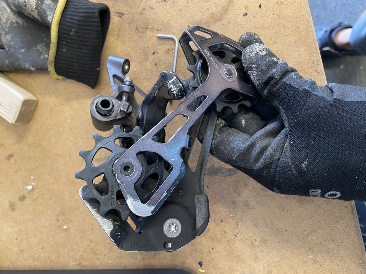

Har haft ett skrapande ljud ett tag och ser nu vad som tagit i. Blir dock konfunderad över hur det går till. Sitter växeln för nära kassetten? Skruva på b-skruven kanske?

Finns iaf på XT. Väldigt simpel lösning.... Sram kräver ett verktyg eller mätkompetens för samma manöver.
Gör man enligt manual så blir det oftast bra faktiskt.
