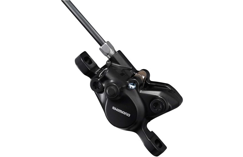

En liten fråga innan jag beställer nytt ok och skiva, är det noga vilket ok och skiva man köper ur ett "kompabilitetsperspektiv"?
Efter lite efterforskning har hittat att bromsarna som sitter på är Shimano BR-M395. Dessa verkan inte finnas att köpa längre, så jag får hitta ett alternativ. Shimano SLX M7100 kostar bara 286kr på wiggle, så hade varit nice om de funkar :)

Köper du slx och uppåt så tänk på att det är banjokoppling mot oket så då behöver du ny slang. Deore och under har slangen rakt in i oket med oliv osv.

Du får inget mer ut av ett "finare" ok utan bättre reglage, förutom att du som Valhalla säger måste byta slang. Ska dock sägas att jag bytt några ok pga läckage, men aldrig ok ur SLX- eller dyrare serie utan endast billiga ok..
