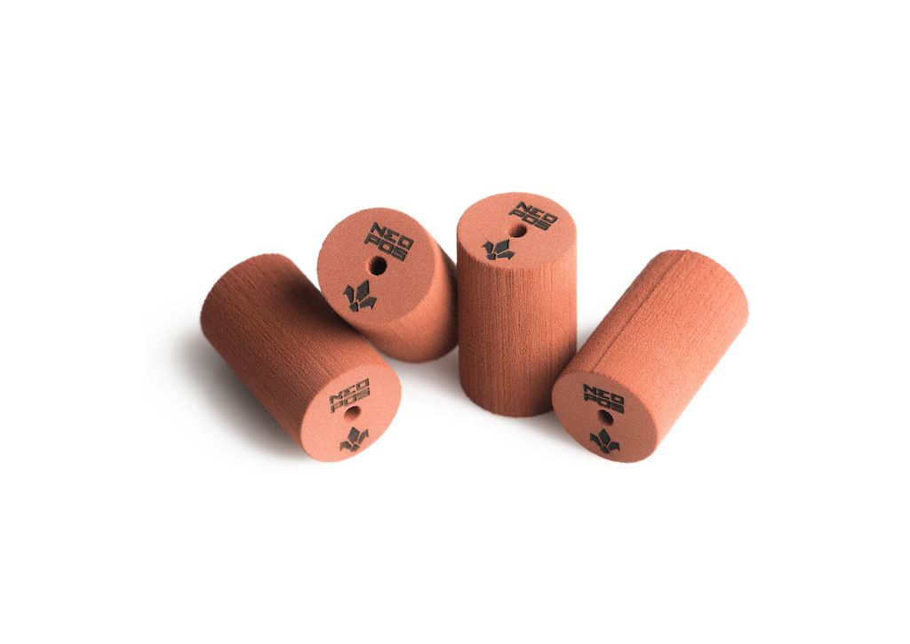

Vad gör de där svarta grejerna som man kan köpa till?
Och vart ska dom sitta/vara?
Att sminka en gris? Eller hur trimma sin dämpade framgaffel?
Aaaaahhh, det är nått man har på luftskaftet.
Det behöver jag ju inte (gick inte heller att beställ till Suède)
