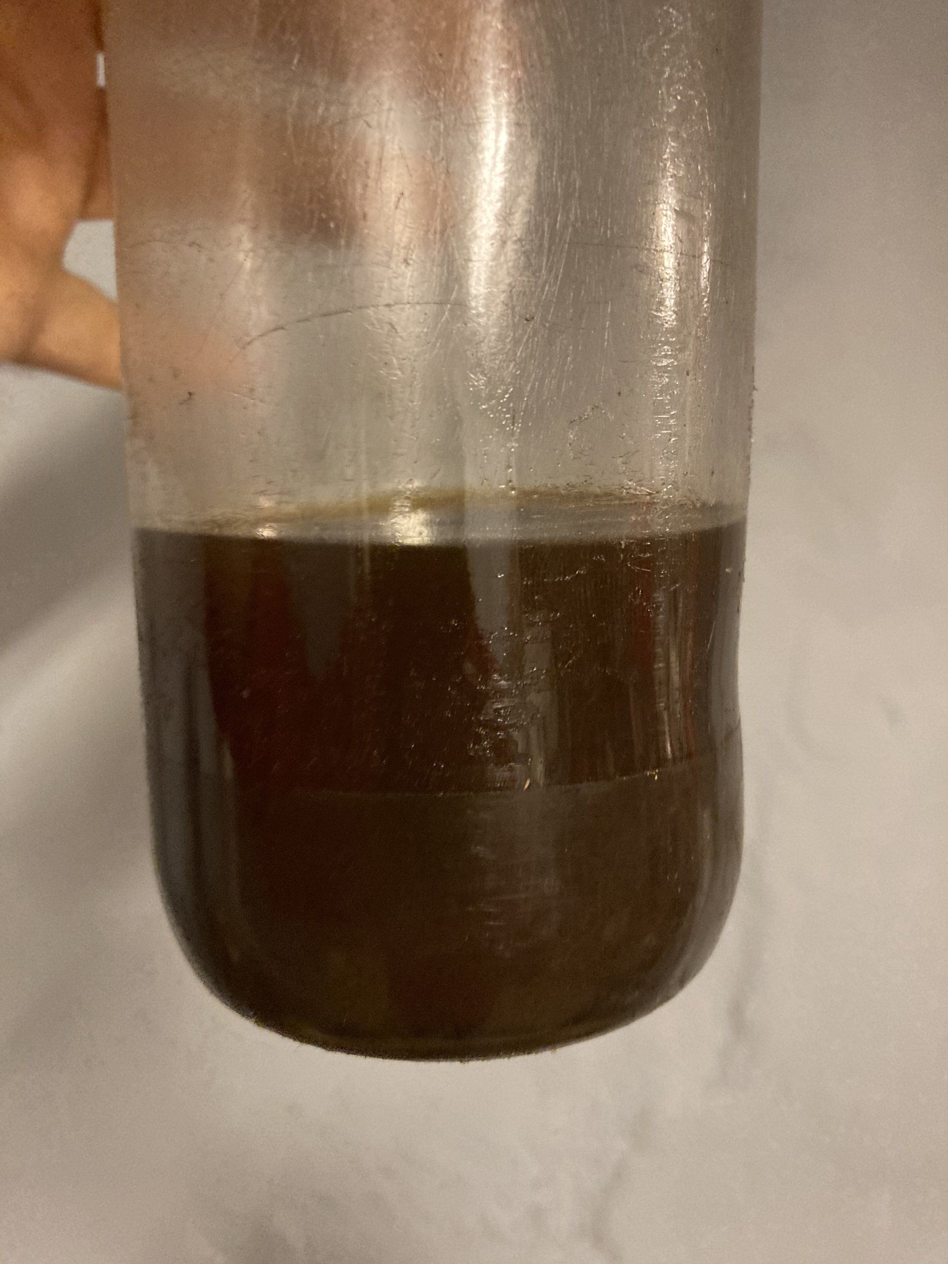

Så här ser diesel ut, 3 veckor efter kedjetvätt.
Visst, det ligger lite tyngre partiklar på botten av flaskan, men mycket av smutsen hänger ju fortfarande kvar i vätskan.
Har använt både tändvätska och lacknafta vid tillfälle, och de har betett sig likadant.

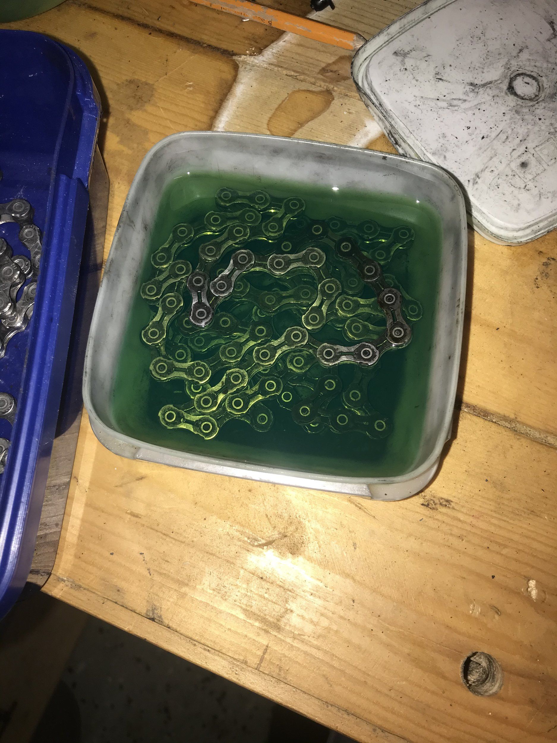

Ligger 1 dag eller så i avfettnings badet, tar upp rengör med vatten, torkar av och blåser ren med tryckluft. Är en fröjd att lägga på ny smörja på klinisk ren kedja.
Burken används med samma avfettning X antal gånger så tycker det inte är så mycket sölande med det.

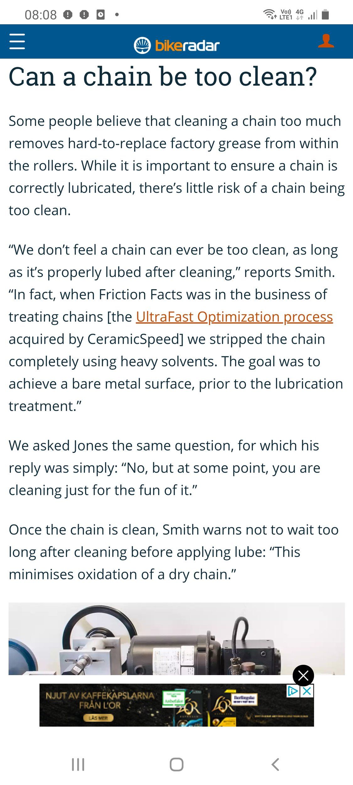

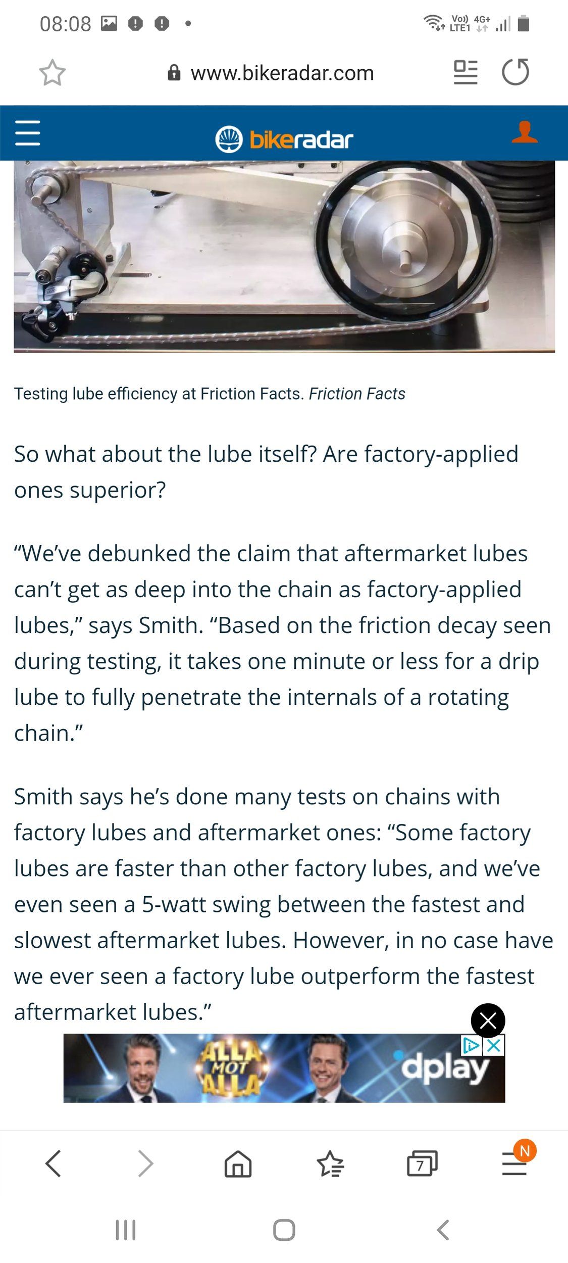

Finns det några bevis på att det är dåligt att avfetta kedjan? Man tycker att tillverkarna borde informera om det, ifall det skulle påverka kedjans livslängd. De som tillverkat produkten borde veta bäst om hur man tar hand om den. Annars är det ganska enkelt att bara fråga tillverkaren.
Här är något intressant:
