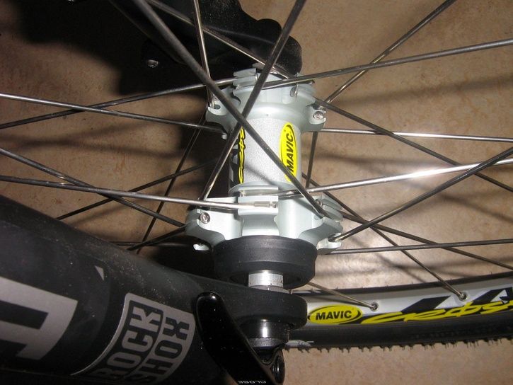

här kommer en fråga: Jag funderar på att uppgradera till mekaniska skrivbromsar och vill ha Avid Ball Bearing 7 (rent och enkelt!) men jag fattar inte hur jag ska kunna fästa en rotor på hjulnavet, ser inga skruvhål (se bild). Enligt speccen så ska Mavic crossland vara gjorda för både fälg- och skivbroms. Förstår inte. Blända mej med er vishet...

Ser ut som om någon gummimojäng sitter över navets eventuella skivbromsfäste. (Centerlock?) Som om det finns ska vara vänt åt vänster, inte höger.

Tack för svaret. Jag trodde att centerlock vara ett påfund från Shimano och som bara deras nav använder sig av. Det betyder alltså att jag inte kan använda BB7 på det här mavicnavet?!

Klart du kan använda BB7 på de navet. Bara det att du antingen får köpa en centerlockskiva också eller köpa en adapter för att använda den skivan jag tror du får med bromsen.

det är shimanos påfund, det har du rätt i. men de andra tillverkarna gör nav för det oxå. som de mesta standarderna som shimano skapar. som cerro skriver, går fint me de bromsarna, bara att du måste skaffa centerlockskivor eller adapter från centerlock till 6 bults,
för skulle inte förvåna mig om det är ett centerlock fäste som gömmer sig där under gummikåpan

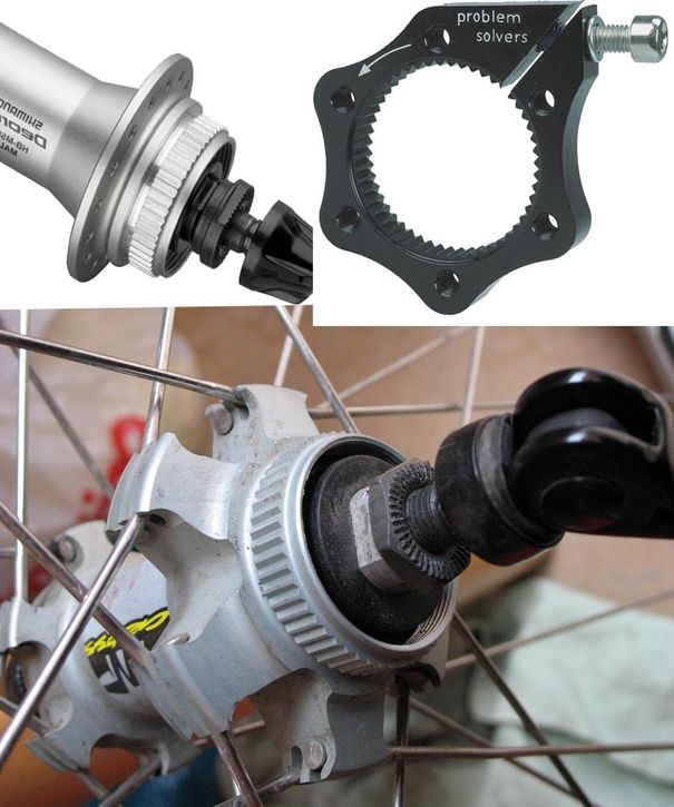

Stora bilden: mitt Mavicnav utan gummigrejen
Vänstra infällda bilden: ett centerlocknav från Shimano
högra infällda bilden: en adapter från Problem Solvers (centerlock -> 6-bult IS)
