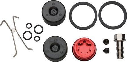

Funktionen på mina Avid Juicy Ultimate bromsar börjar bli dålig...
Svåra att centrera iom att rörelsen i ena kolven (både fram och bak) är i princip obefintlig.
Jag "masserar" och smörjer men hjälpen är bara kortvarig.
Letade runt lite och det verkar vara ett:
som jag ska ha.
Enligt bilden:
Ser inte helt omöjligt ut att göra själv...
Eller är det som att öppna en klocka, öppna går bra men man får aldrig ihop det igen...
Någon med erfarenhet?
Avid Juicy Ultimate service
Har aldrig gjort det själv men det ser inte så avancerat ut. Äger ett par sådana bromsar och undrar vad kitet kostade? Hittade servicemanual (60sidor) på nätet som visade alla steg och ingrepp har inte länken men har för mig att jag sökte på "avid juicy ultimate". Hoppas det kan vara till hjälp.
