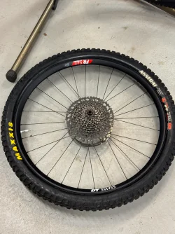

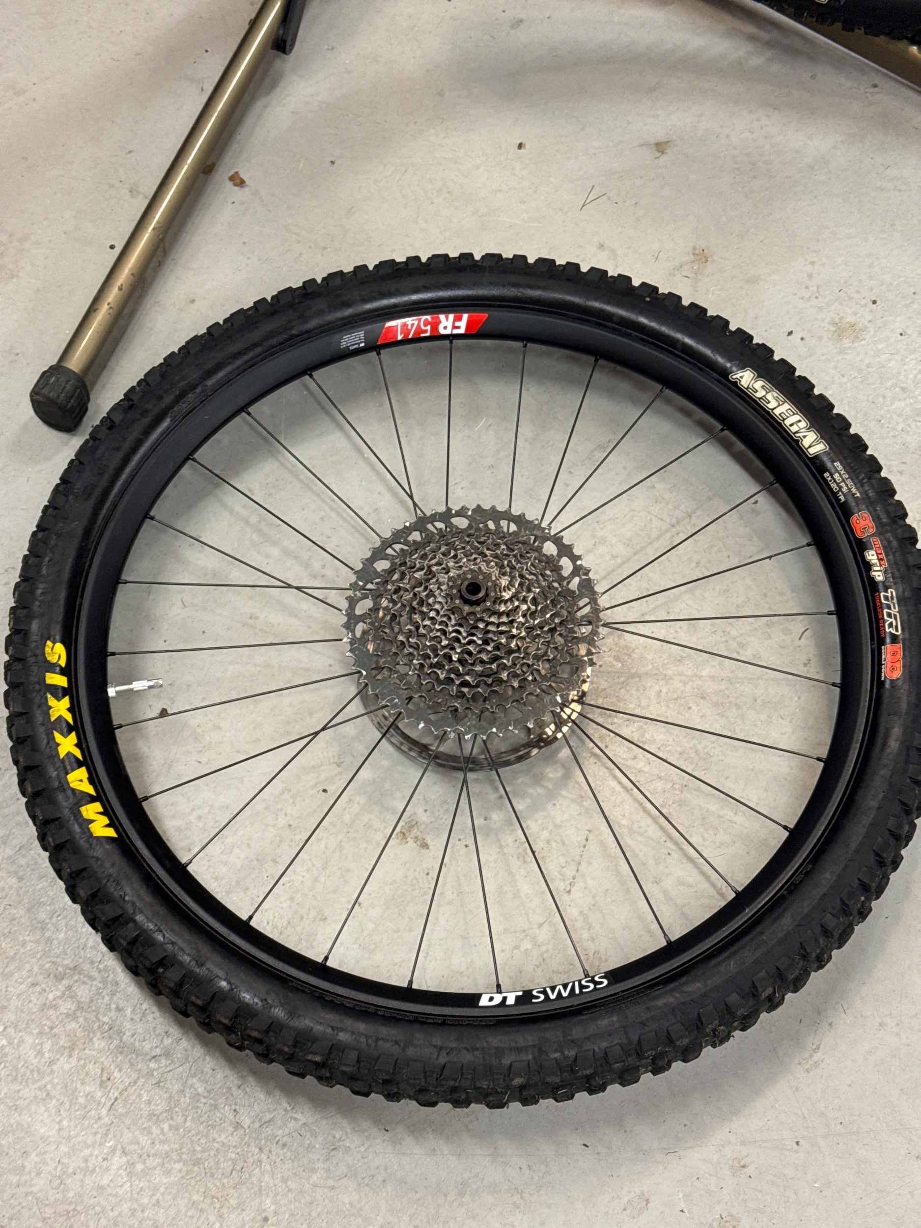

Köpte en FR541 och bytte fälgen, tack YouTube. Spände upp och riktade monterat på cykeln. Första gången jag gjort det, men blev kanon. Får se hur det börja vobbla efter några turer i skogen men det räknar jag med så det blir att justera.
Dh casing ska införskaffas innan nästa bike park säsong.
Tack
Och andra som funderar på samma sak. Kör på och ha tålamod.
