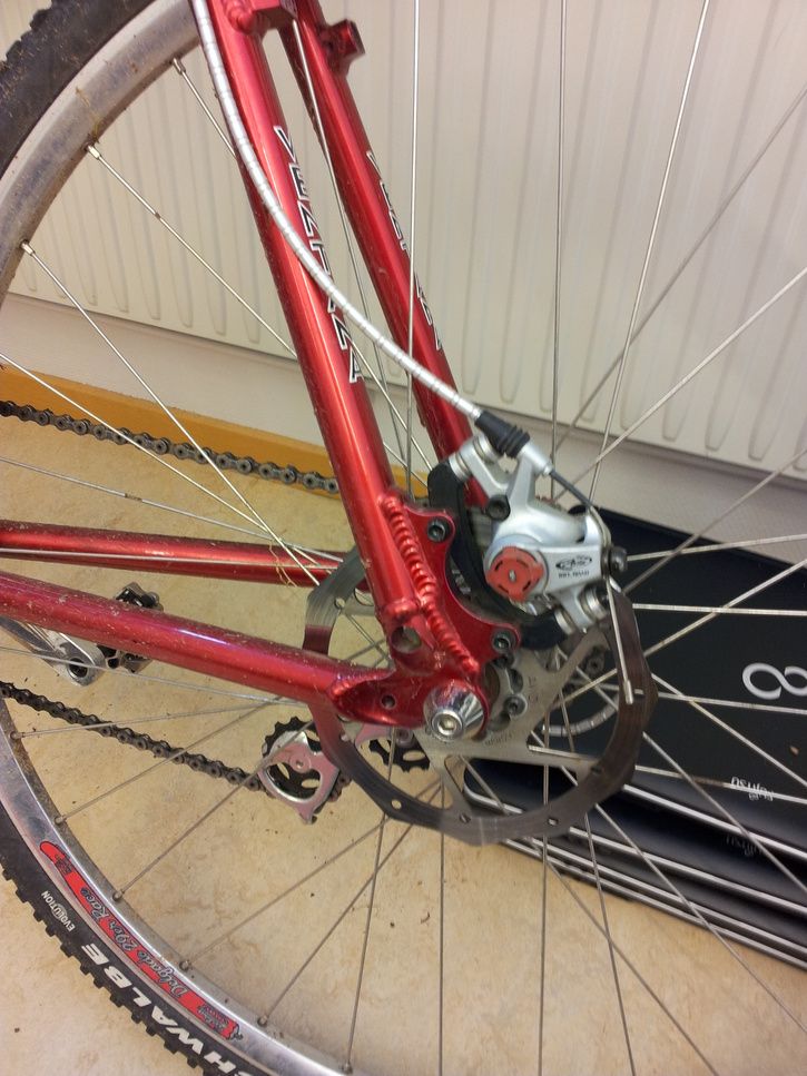

adapter för is-pm ger plats för 160mm skiva. Precis som Harri säger ovan så är väl avståndet från nav till skivbromsfäste rätt standardiserat.
