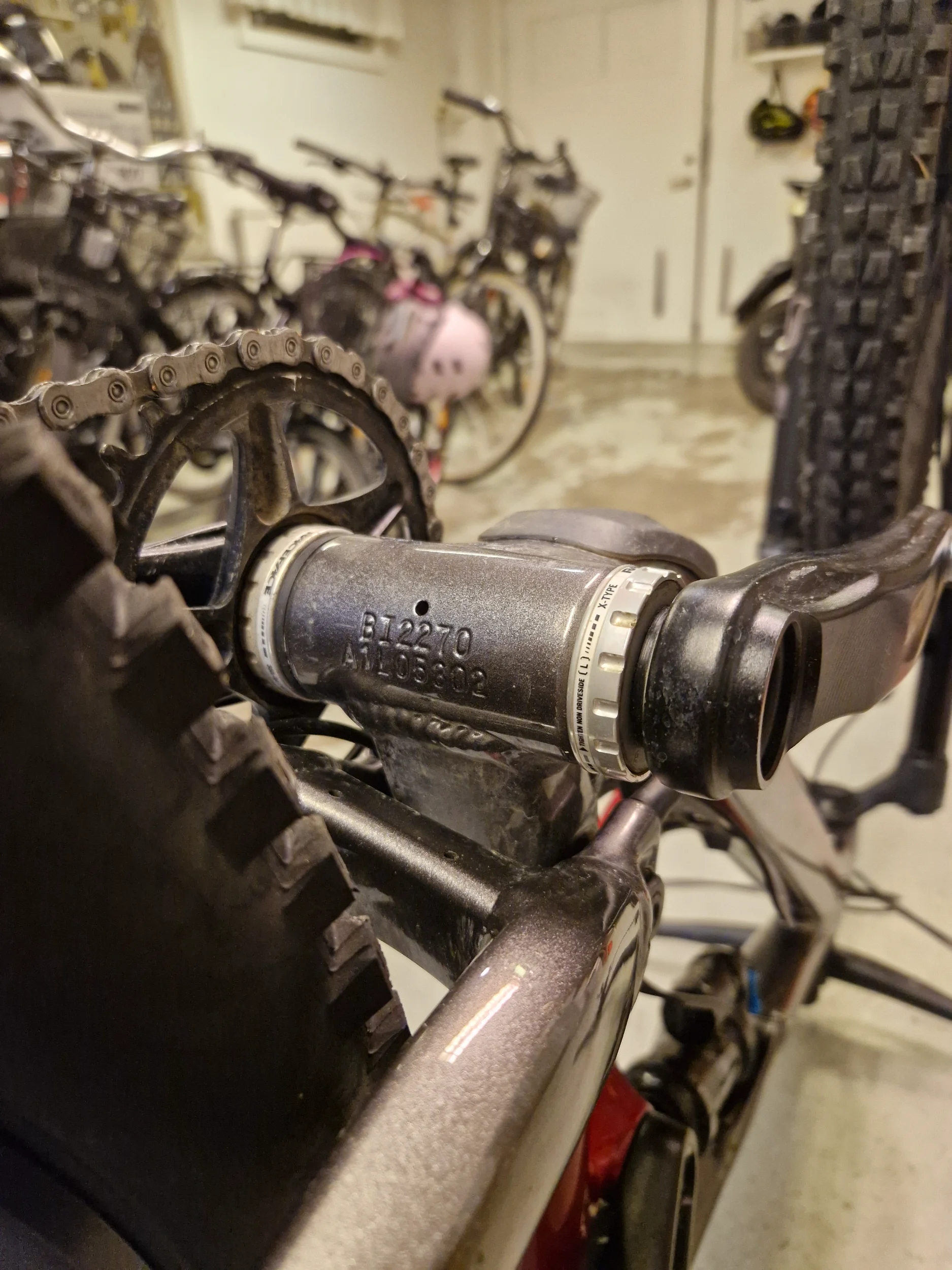

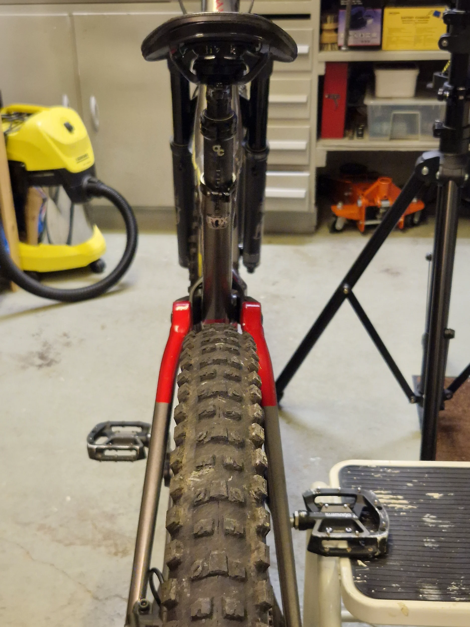

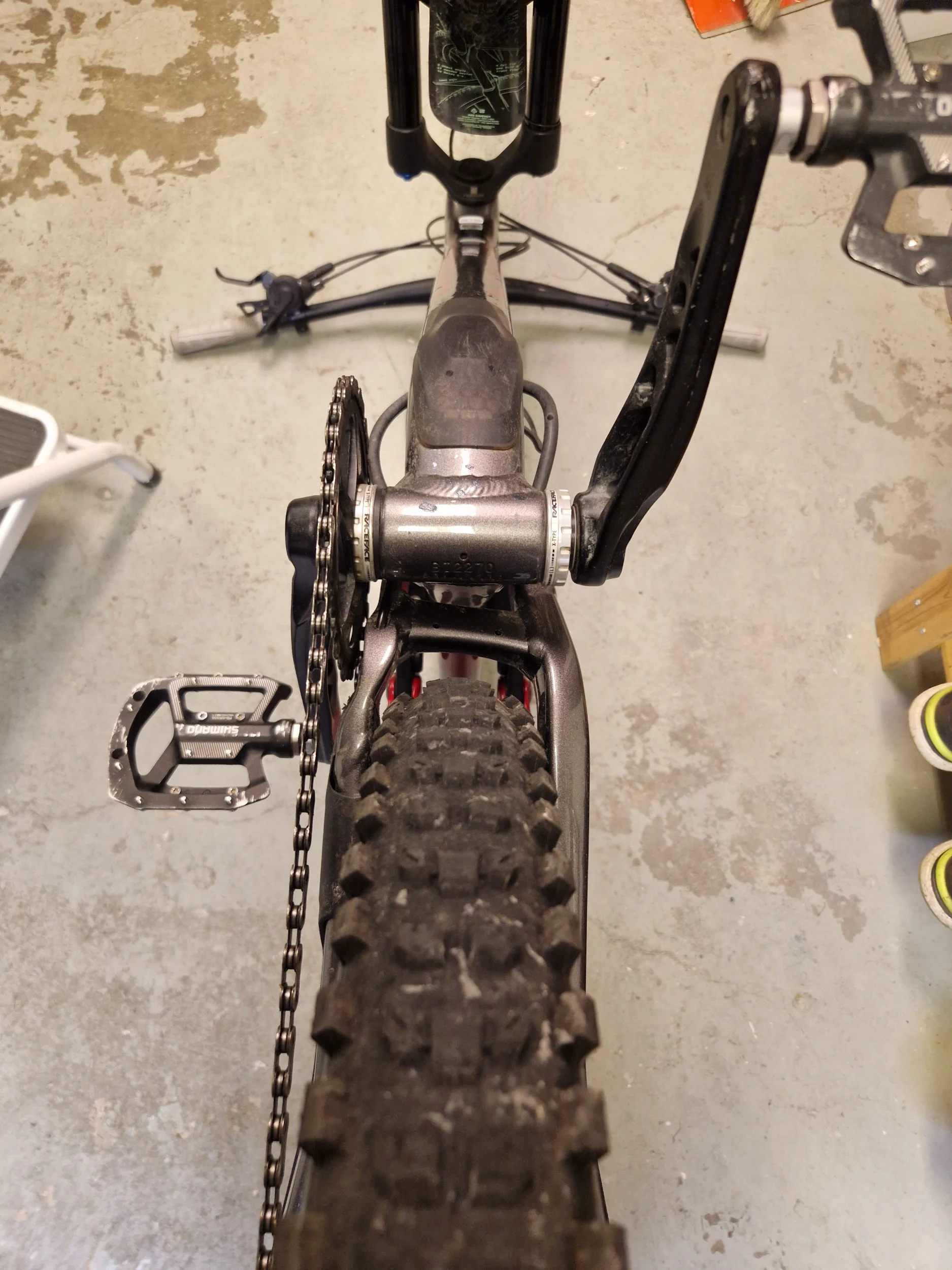

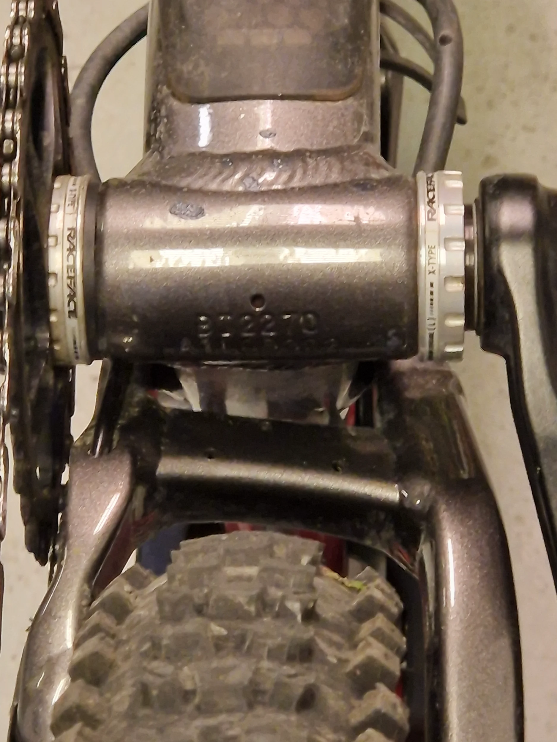

Någon som äger en orbea occam h20lt?
Jag vände min cykel upp å ner igår och noterade att baksvingen ser asymetrisk ut vid infästet mod vevpartiet.
Har dock ej märkt något och däcket ser ju rakt ut.
Någon som vet om detta är en medveten strategi från orbea? Eller om det verkar knäckt. Mvh Erik

Jag äger ingen Orbea, men det ser ut som medveten. Ofta är kedjestagen på drivsidan sänkt för att minska islag av kedjan på stagen.
Baksving sned orbea occam?
Har en likadan hemma. Rätt säker på att den ser likadan ut. Tror det är ett sätt för att få frigång för drevet. Lär nog ha simulerats en hel del i CAD:en innan release. Framtriangeln är ju också assymetrisk med staget från dowbtube till dämparlänkaget så assymetrin har de jobbat medvetet på hos Orbea. ;)
Du får gärna dubbelkolla hemma och bekräfta :)
