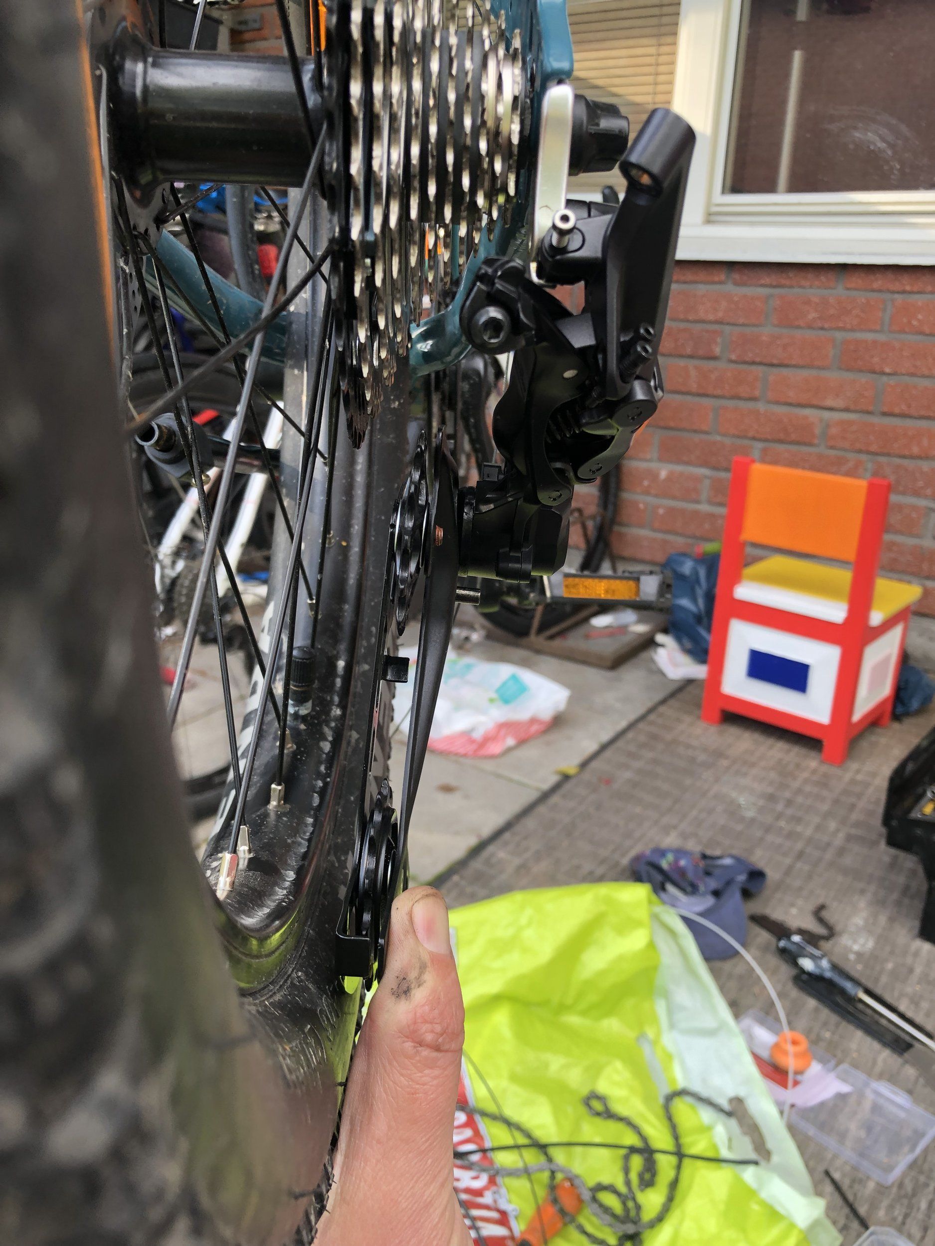

Bakväxel tar i däcket på 20” cykel.
Tänkte uppgradera sonens 20” från 8s till 11s så han fick lite lättare växlar dessutom.
Beställde en deore M5100 bakväxel och reglage ink 11-40t kassett.

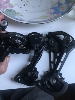

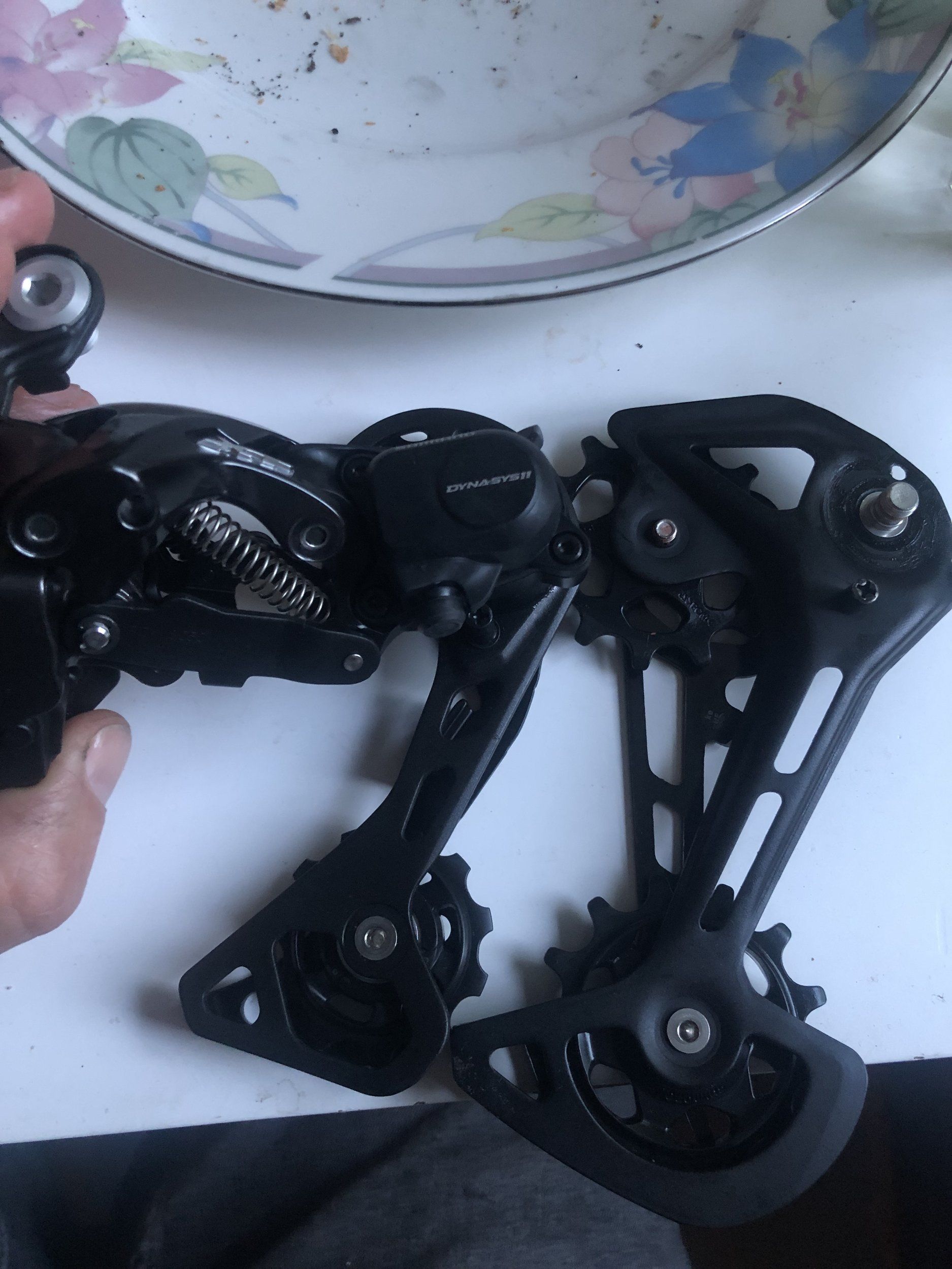

Väl monterat så märker jag att bakväxeln tar i däcket på 7 växeln typ, 45mm däck ? den är helt enkelt för lång, så nu undrar jag om det finns någon mtb 10/11 del bakväxel som har kortare arm. Testade slänga på en gammal 11del 105 long cage och det funkar fysiskt.
Så finns det en mtb växel med medium cage ? Eller kan man sno en från en lvg bakväxel? På min äldre så är den bultad i själva växel kroppen och på Deore växeln sitter den skruvad, så det funkar inte..
