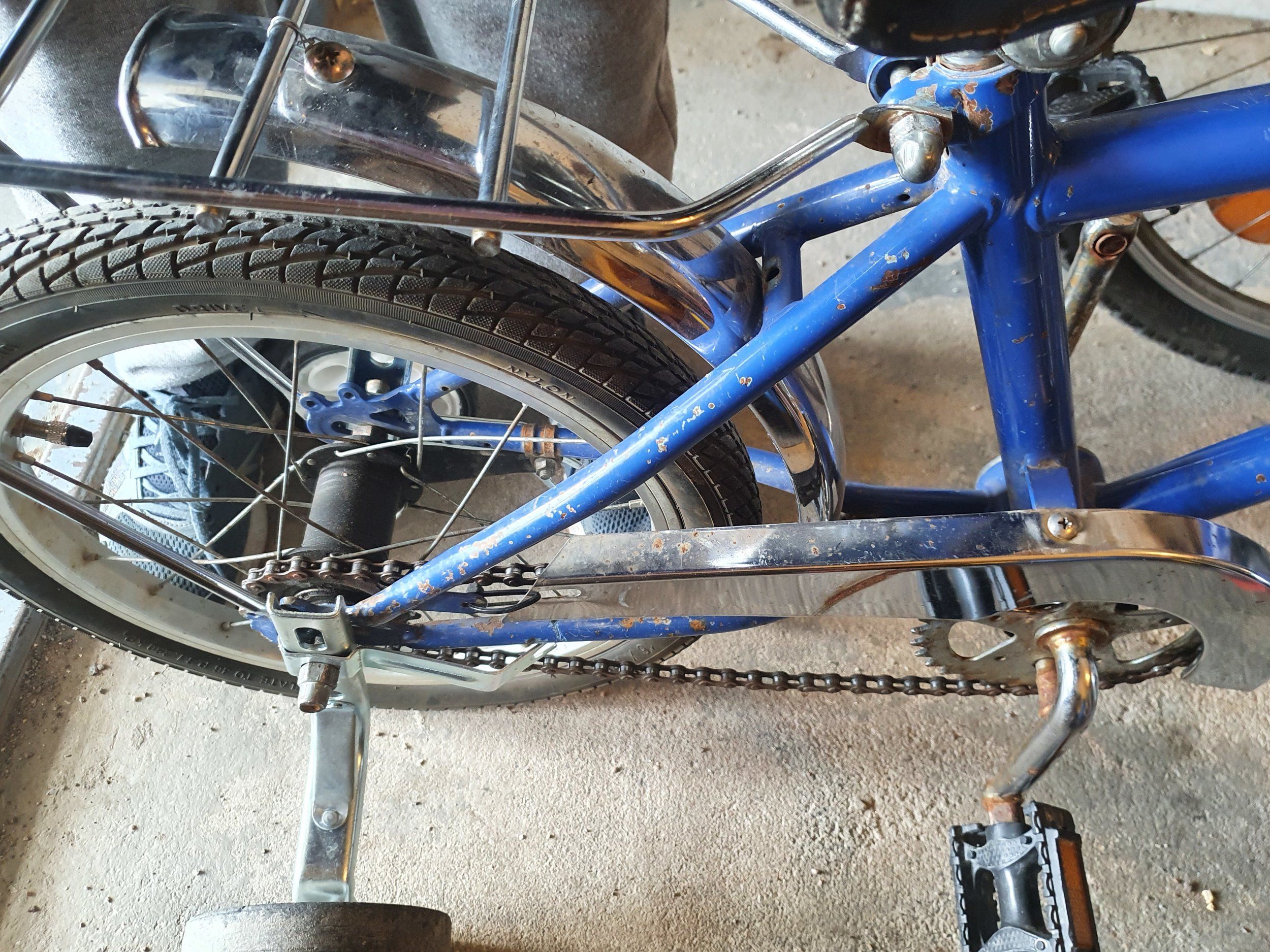

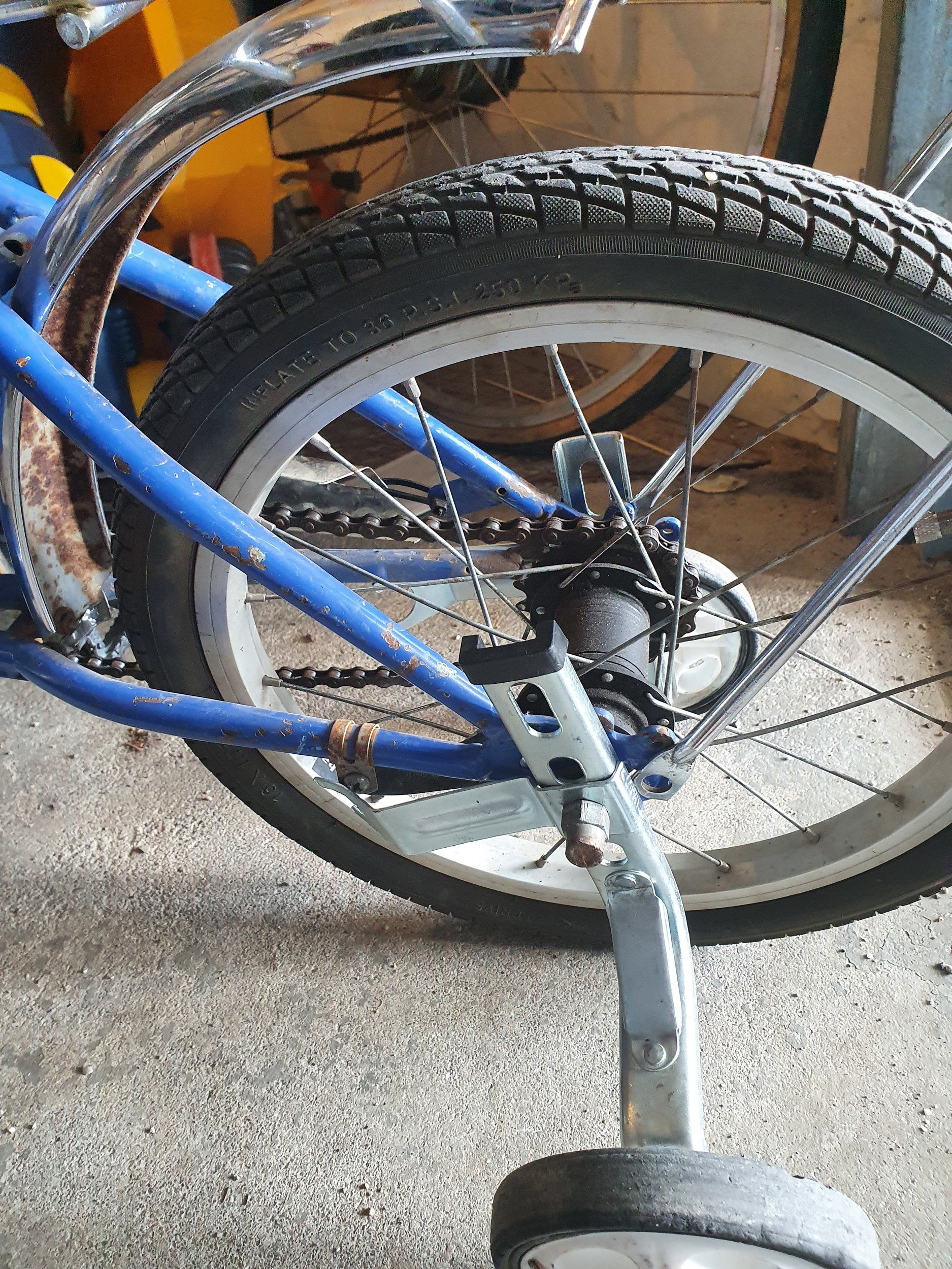

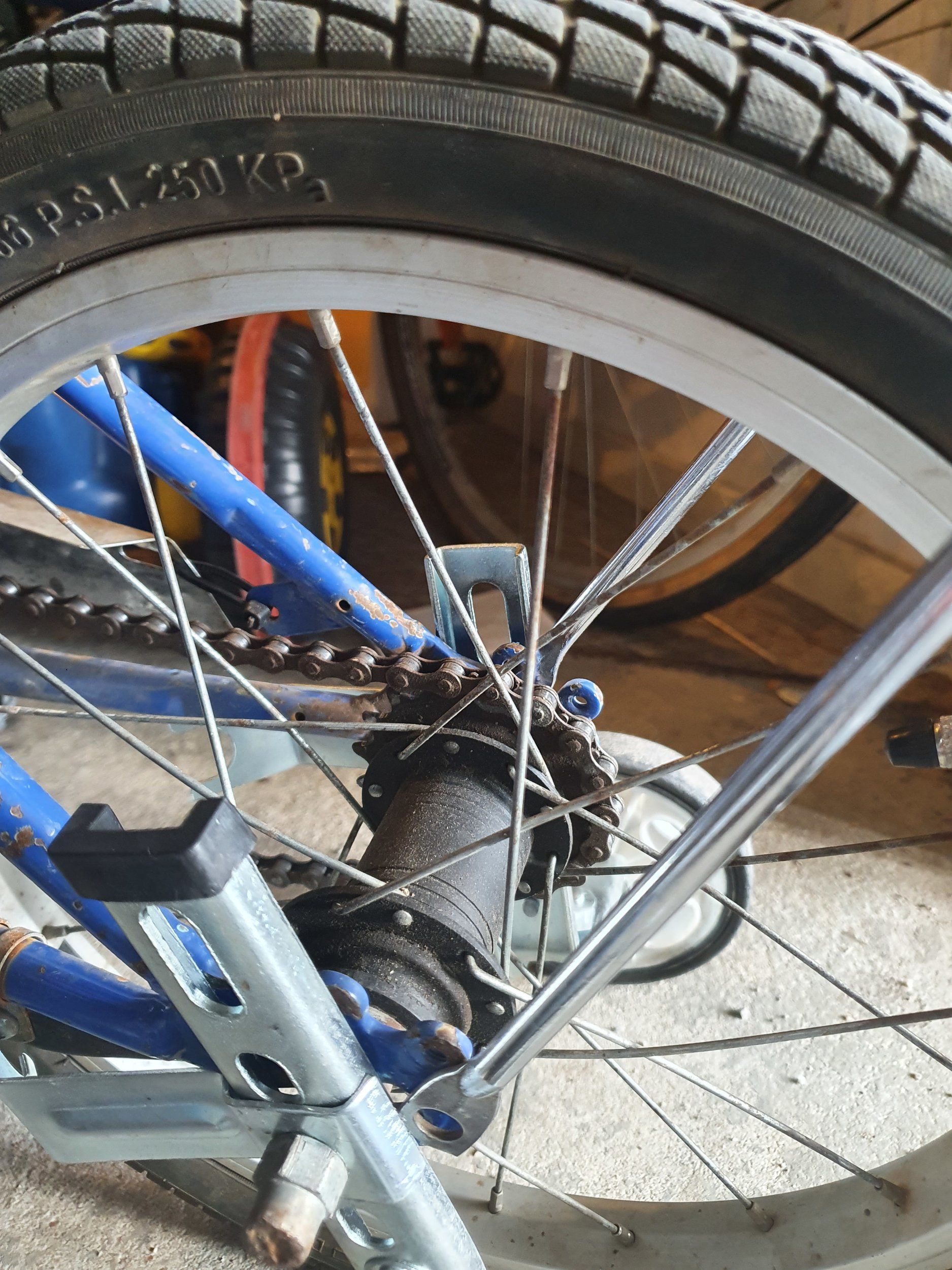

Hej!
Sonen 9 års cykel "bmx tiger" begagnad och rätt sliten, har ett problem, ibland så är det som att när han trampar så trampar han luft och kommer ingenstans och ibland är den jättetrött, vi tränar på att cykla och givetvis tappar han lusten när han känner motgångar hela tiden. Har ni tips till en nybörjare? Vad kan vara fel och hur åtgärdas detta?

Jag upplever även att kedjan är lite slapp
En möjlighet är att kedjan "hoppar över" någon kugg ibland om den är för slapp. Jag har förvisso lite svårt att tro att en 9 åring skulle vara så stark i benen, men vem vet?
Om det bara handlar om en slapp kedja så är det enkelt fixat. På bilderna kan jag se att hjulaxeln sitter i horisontella spår, så det är bara att lossa hjulmuttrarna (sitter utanpå stödhjulen) och dra hjulet bakåt tills kedjan är mera spänd. När du drar åt hjulmuttrarna så tänk på att kolla så att hjulet blir rakt i bakgaffeln. Dvs. du har samma avstånd mellan hjulet och ramen på både höger och vänster sidan, upptill och nertill.
Om navet är paj så är det tyvärr inte lika enkelt att fixa.
Uppdatering: Just det. Ser också att det är fotbroms, så om du ska försöka spänna kedjan genom att flytta hjulet bakåt så måste även bromsarmen på den nedre vänstra sidan lossas från ramen. Den sitter med en liten skruv och mutter i en metallklämma. Du behöver inte ta bort den helt och hållet. Bara lossa så att den kan röra sig framåt och bakåt. Glöm inte att dra åt den när du är klar!!

Kan ju vara så att kedja och drev är slitna men en bra början är att smörja upp kedjan som ju är rostig samt spänna den. En ny kedja kostar inte heller skjortan. Lossa axelmuttrarna och bromsarmen, dra hela hjulet lite bakåt, kedjan skall kunna röra sig nån cm upp,och ner om man fattar den mellan tumme o pekfinger mittemellan dreven, se till att det är centrerad mot kedjestagen o spänna igen. Glöm inte att spänna bromsarmen fast igen annars kan sonen plötsligt bli väldigt olycklig.
Men säkert kan även navet behöva en översyn, ett vanligt bromsat nav är inte raketvetenskap att plocka isär, rengöra, smörja och sätta ihop igen. Dock behövs sannolikt en haknyckel.
