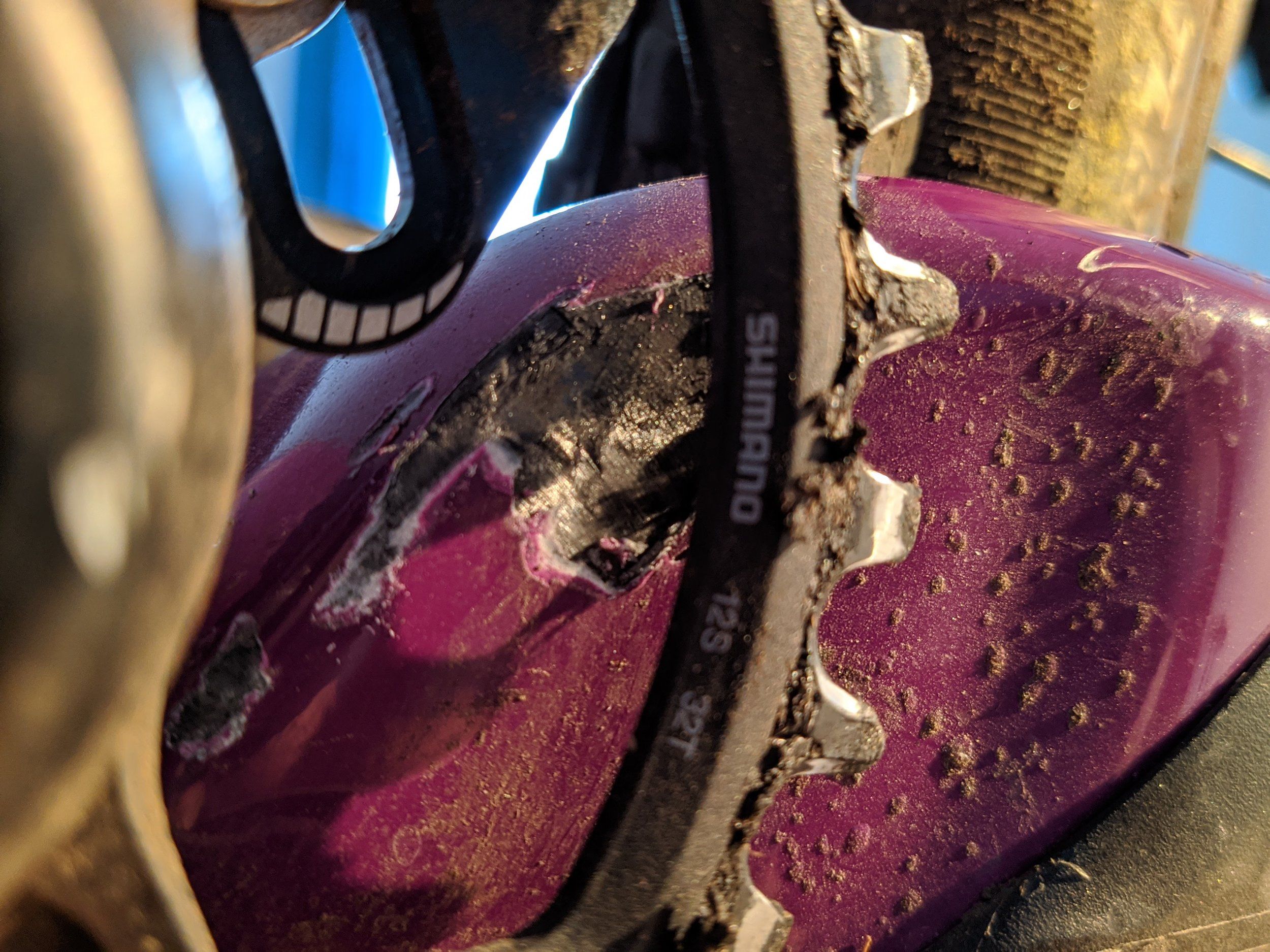

Bjuder på en misärbild också. Skuggorna gör dock att det ser värre ut än det är, det är ytterst lite mer än lacken som är skadat. Men handlaren som monterade ska givetvis få lite jobbiga frågor om vad de tänker göra åt saken.

Det löser inte att hela adaptern vrider sig. Adaptern tar också i svingen då även om det inte är lika illa för den tar bara emot att på och fastnar inte och skaver mot sidan såhär.

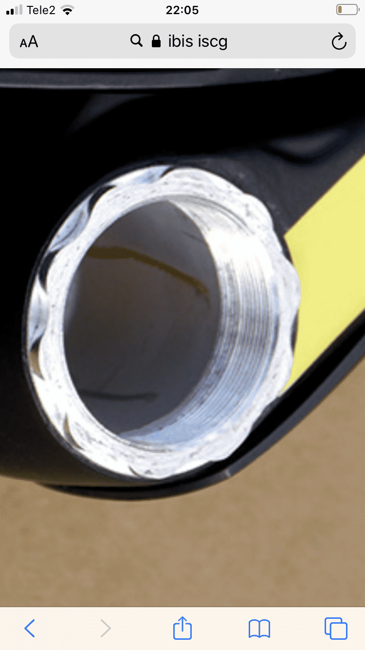

Ibis har en bra lösning med ”tabs” som gör att iscg-fästet sitter på bra. Tyvärr är det väl kanske inget som kan lösas i efterhand (?).

Enda cykeln jag haft bb mount bash på hände exakt samma sak, bashen vred sig och kilade sig sen fast i baksvingen. Gudskelov var det en aluram. Jag hade inte fortsatt köra med den. Hellre smasha ett drev eller kedjan än kvadda ramen.
Nej jag tog det vuxna beslutet att skruva bort den igår. Så får vi se om jag kvaddar kedja och drev det första jag gör istället.
