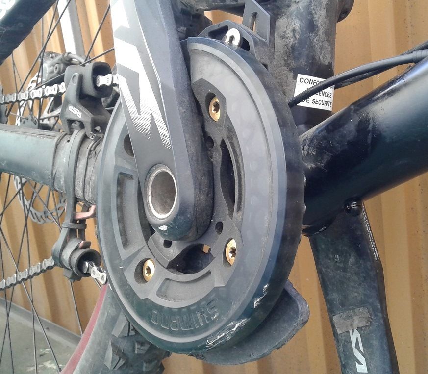

Såhär löste jag det
    124.1 KB · Besök: 173
