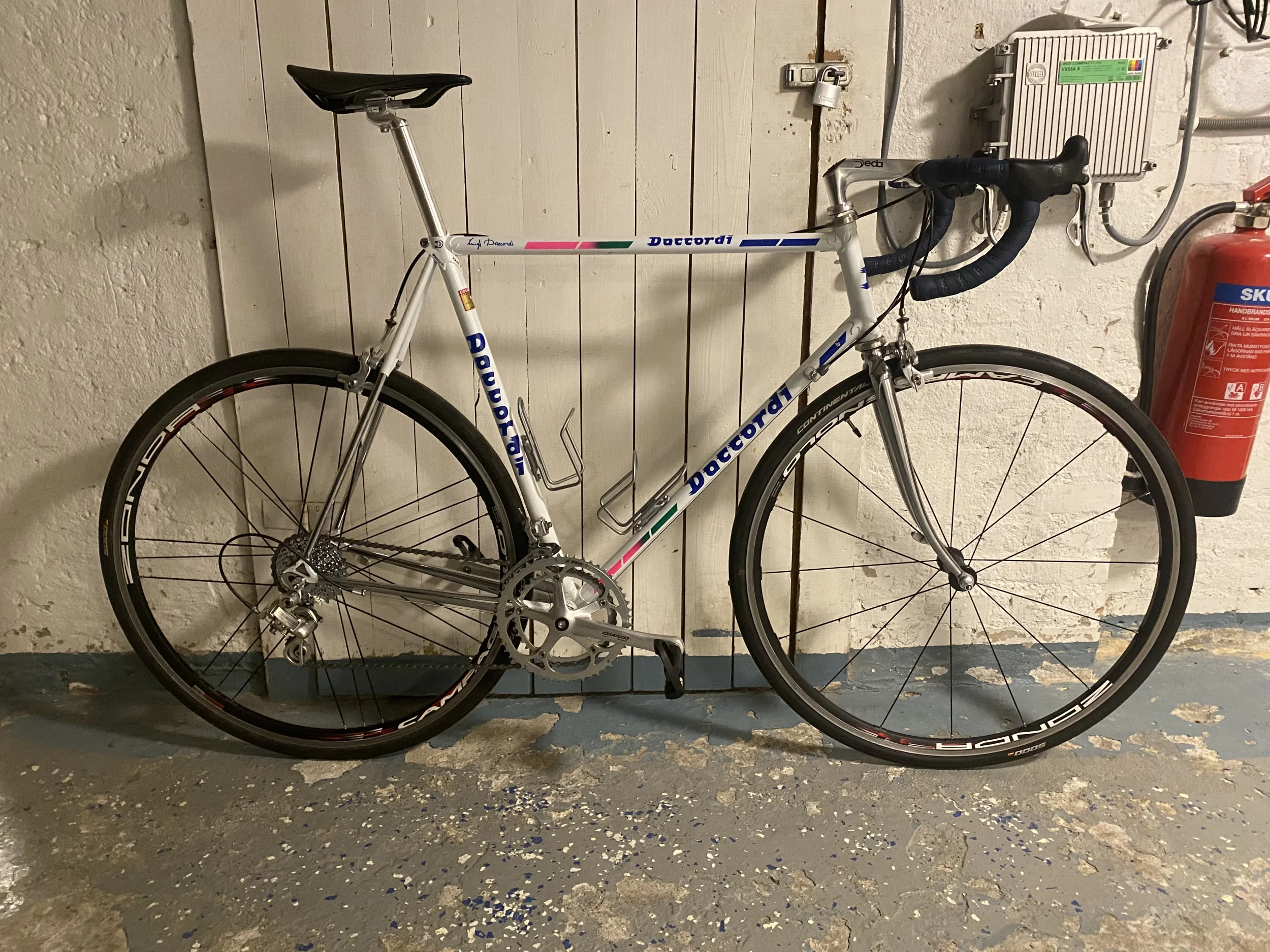

Har stött på trubbel med mitt italienska bygge och inser att det blir en kostsam historia att försöka felsöka. Närmare bestämt är det bakväxeln som växlar fint på de 3-4 minsta kuggarna men sen är det som att den drar för mycket vajer och växeln hamnar mellan två kuggar. Kassett, kedja och vajrar är nya.

Hm, Daccordi Columbusram, Campagnolo Daytona 9-delat och antagligen lie slitdelar utbyta. Problem med växlingen på dom låga växlarna. Är indexeringen gjord på den mittersta klingan, den 5:te . Är växelörat rakt , är kassetten rätt ihopsatt (distanserna i rätt ordning) I vilket skick är Brifterna? Ett kvartsekel kan slita hårt på en ömtåliga mekanism och fjädrarna kan ha blivit slappa.

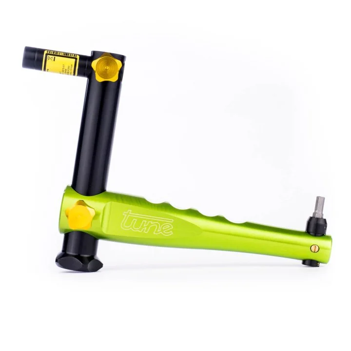

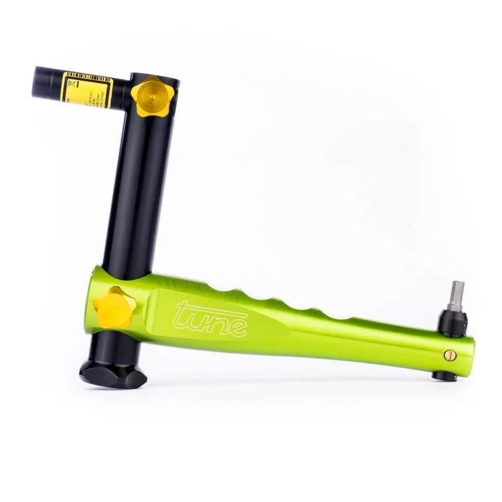

Tunehar ett litet och mycket dyrt verktyg för att ställa in kinkiga växlar, behöver dock modifieras för att passa Campa. Förövrigt borde det finnas minst ett dussin gamla cykelmekaniker som kan det bättre
