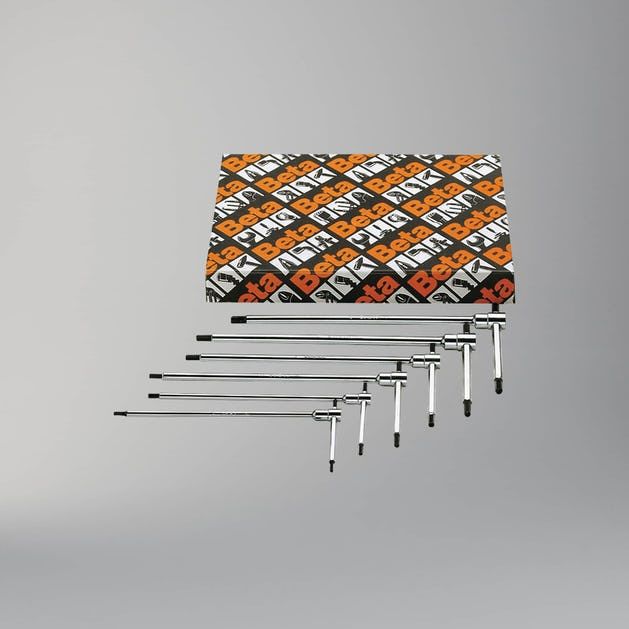

Har dem inte själv men tycker Beta tools ser fina ut, blir nog såna nästa gång jag ska köpa nytt.

Beta ser trevlig ut. Men vill man komplettera med en 10mm för 399 sek så sticker prislappen iväg :p

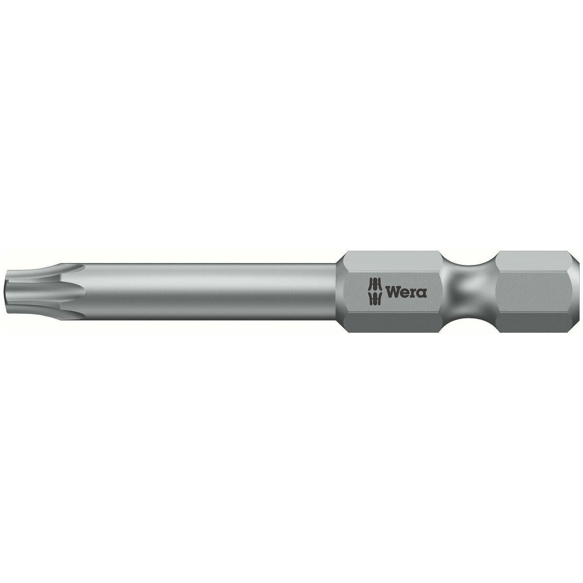

Dom här är väl vad du letade efter: https://wera-direct.eu/detail.asp?Lang=3&Prod=128852

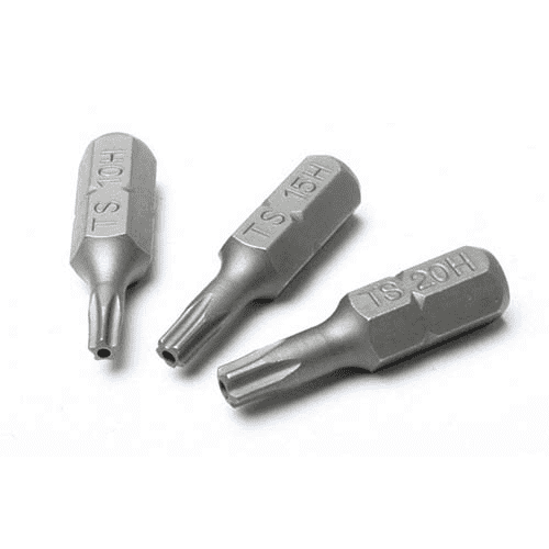

Tänkte ifall nån här har koll på var man kan hitta TS10 "torx" egentligen Pentalobe utan att behöva lägga ner en förmögenhet? Har googlat och frågat men har hittills kammat noll... :(
Bästa hex-nycklar 2020 ?
Kula måste man ha, för de tillfällen när det inte går alls med rak nyckel, men undvik som pesten. Inte många skruvar där du inte känner att du gräver i materialet på skruven, på mtbn.
Jag gillar verkligen weras "mini" hylsnhyckelsats, med bits och skruvmejslar med minispärrhandtag. Har ett löst skrumejselhandtag också. Då kommer du åt nästan överallt. Med en vanlig insex sats till det så ska det mycket till att du bommar, utan kula. Men, man måste ha det tyvärr, men använd inte. Se till att stoppa in plast i skruven, plastpåse, när ni drar små skruvar på styrstammen, då skadar man skruven mycket mycket mindre. Utan så är det som att insexan "fastnar" lite när du drar med rätt moment. Det gäller M4 skruv med en nedsizad skalle, i mitt fall thomson. Den skallen är potatismos.
Imponerande mängd verktygsnördar på Happy!
Visa bilaga 422913
Hittar ingen svensk återförsäljare och länken ovan är den "långa modellen".
Där kan du kolla upp artikelnummer och sedan kontakta valfri Wera-återförsäljare så går det säkert lösa ?.

"TS" Torx och pentalobe har 5 "uddar". Vanlig Torx har 6 ?.
