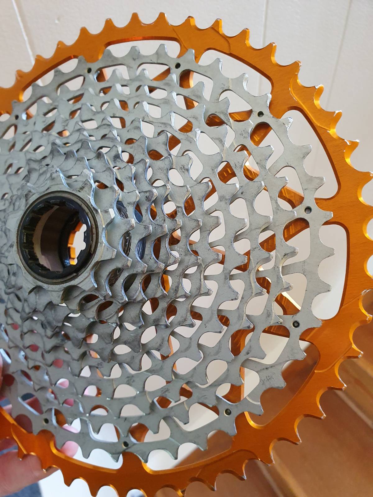

Hade jag börjat om från sunk-olja idag hade jag gått till Silca Synergetic. Hade jag gått till flytande vax hade jag valt Effetto Mariposa Flower Power Wax, eller kanske ännu mer troligt Silca SS drip som är kompatibelt med hårdvax dit man ändå hamnar förr eller senare. Smoove har många år på nacken nu och är nog sett till de produkter som finns idag lite för gunkigt, och som jag ser det just idag inte tillräckligt mycket bättre än Silca Synergetic för att motivera ett byte till flytvax.
Sorry för mer off-topic, men ändå lite on-topic ändå genom att visa att Silca Synergetic har förmågan att få en flytvaxanvändare som jag att ifrågasätta om flytvax är rätt val. För mig är det helt klart svaret på frågan "bästa kedjeoljan 2024 (ej vax)". 2025 kan det mycket väl vara någon annan.

Visa bilaga 699097
