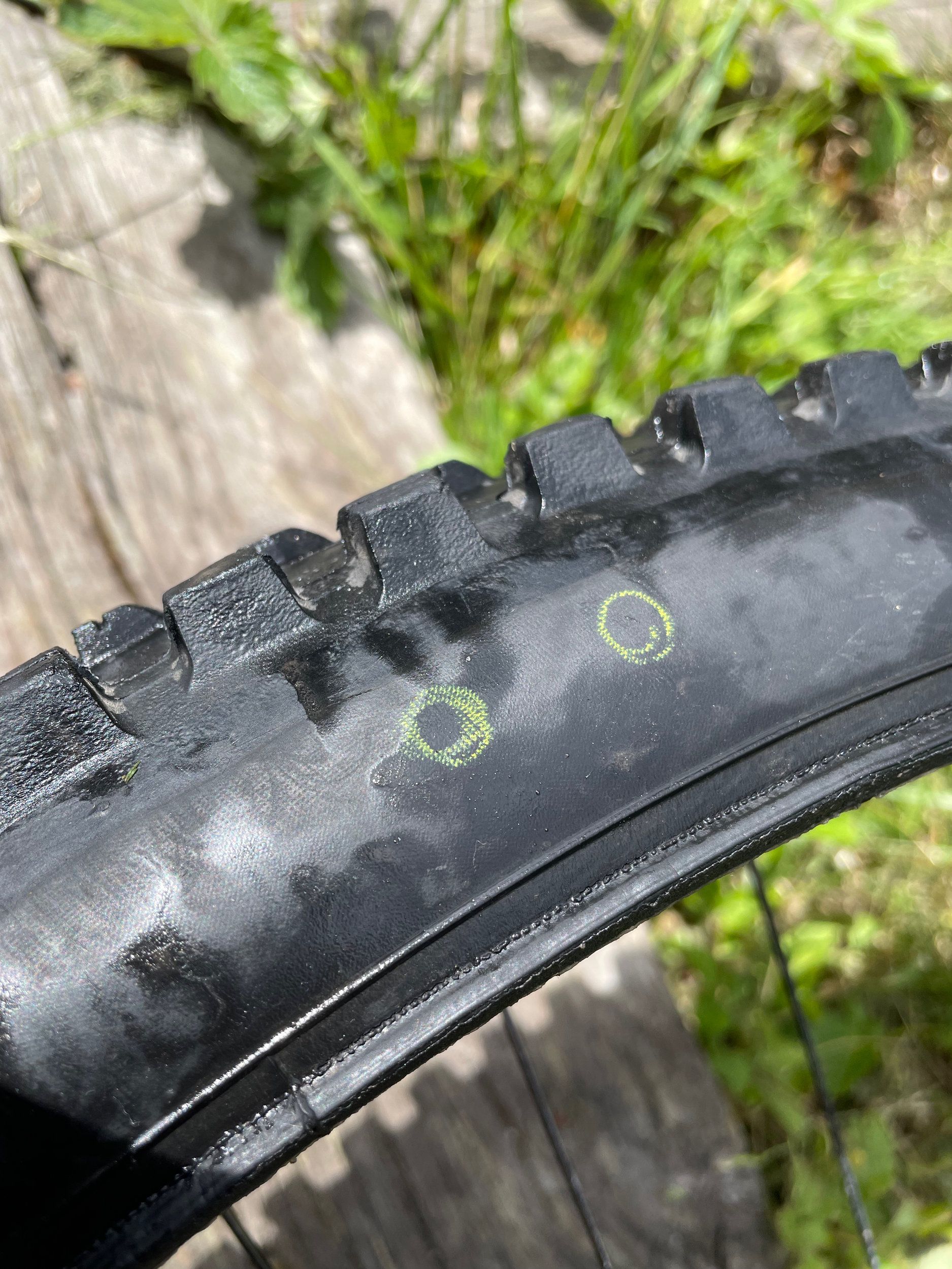

Behöver alltså göra en riktig lagning av själva däcket då jag fått två små hål i däcksidan som guckan vägrar täta.
Eftersom dom sitter på sidan (och är rätt små) vill jag helst undvika att täta med korv utan tänkte laga med lapp. Använder mig av vanliga punkteringslappar för slang och samma klister som följer med. Men trots att jag varit noggrann med rengöring av själva däcket och sandpapprat ordentligt har jag problem med att få lapparna att fästa bra. Även när det legat på torkning i 10 timmar är det lätt att bara dra loss om man vill.
Är nu inne på mitt andra försök men undrar om det finns bättre klister för den här typen av lagningar? Dom Youtube-filmer jag sett har rekommenderat det men det funkar rätt dåligt för min del. Andra förslag?
