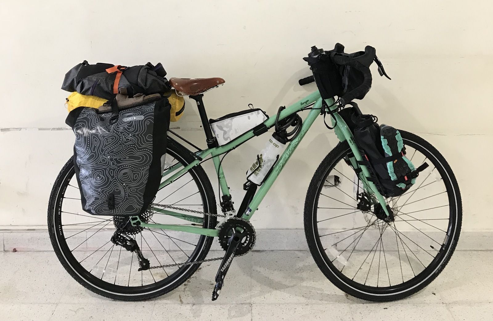

Har haft tre olika hojjar men nyligen skaffat en Salsa Fargo. Har just beställt massa grejjer för att bestycka den för långcykling, blandade underlag. Den kom med 3" däck men de får bli lite mer busäventyrsdäck, ska bygga ihop ett par i25-hjul för lite mer touring-orienterat. Den kommer nog se ut ungefär som denna när allt är klart:

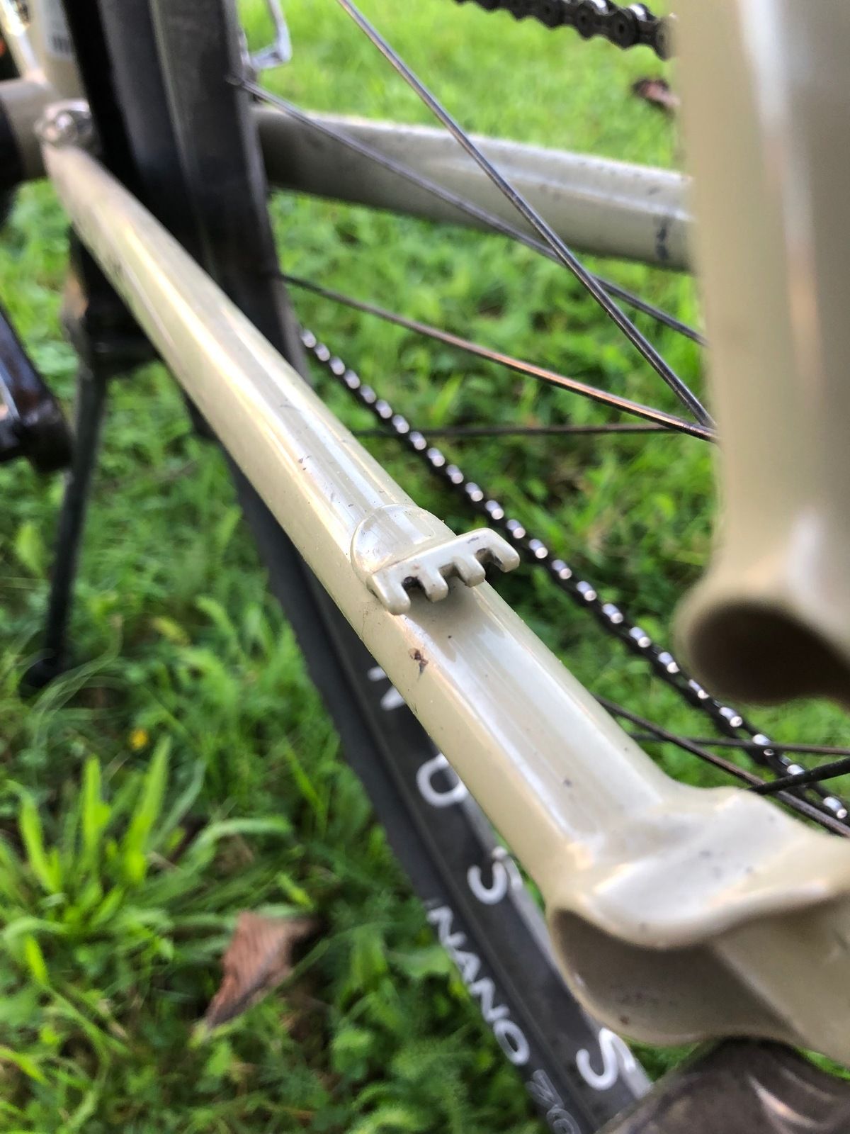

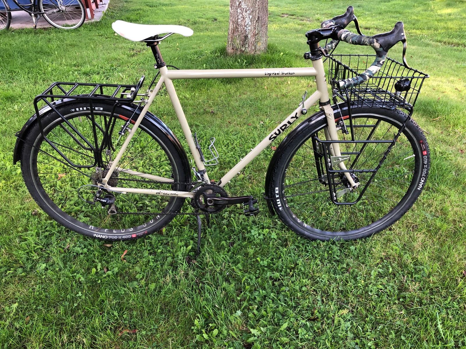

Du kan ju alltid köpa min Long Haul Trucker, komplett med Sondelux nav Son Edelux lampor och viktigast av allt, ekerhållare på ramen!
    742.6 KB · Besök: 1,193
    208.5 KB · Besök: 461

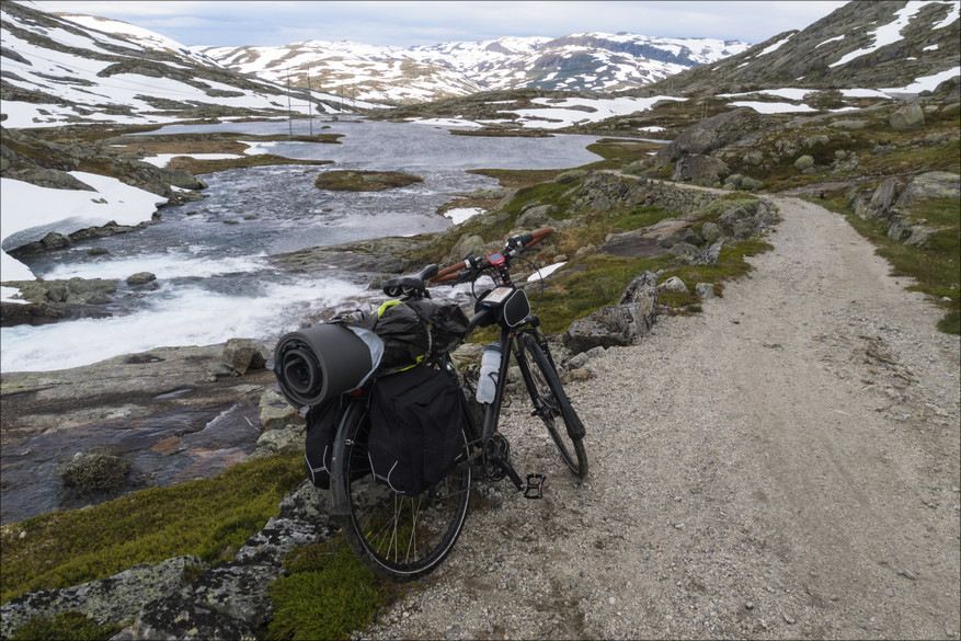

ja, man kliver på en lastad touringcykel som en damcykel.
sambals bild härovan säger allt.
lågt överrör är kung på touring.

@kais01: hur stiger man på den mest klassiska av touringcyklar Surly LHT, genom att kliva på som en damcykel? Jag killgissar att de sambal svänger sitt ben över väskorna. Eller sambal?
Bästa Touringcykeln?
ja jag skulle då aldrig skaffa en touringhoj som man inte kan kan kliva på som en damhoj.
hur klassisk den än är.
ibland har marknaden helt enkelt fel:)

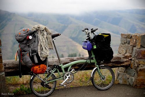

ska man förresten toura på allmänna vägar kan man lika gärna göra det på detta viset. löser en massa transportproblem, vanlig ryggsäck kan användas, begränsat antal kollin, cykeln lätt in på villet boende som helst inklusive tältet, och man kan lätt ta sig olämpliga sträckor kommunalt och ägna tiden åt områden där cyklingen är bättre.
men trots att jag gillar brommie och har en helt touringduglig 20-växlad sådan, skulle jag alltså för min del allmänt sett föredra en lättservad variant på 26a med lågt överrör:) försedd med mekaniska skivbromsar, och gärna 60+ mm däck på bred fälg. rullar bra både på asfalt och i stök.
traditionella touringcyklar ser jag som opraktiska reliker från en annan tid. sorry.
