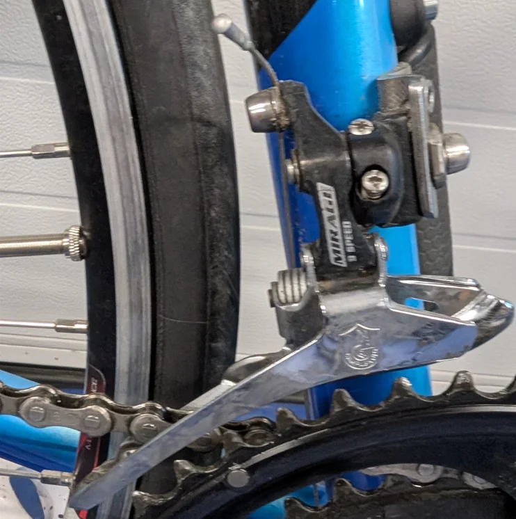

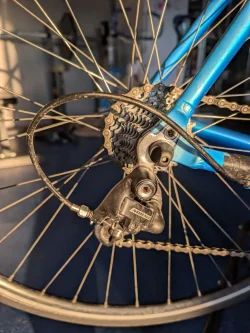

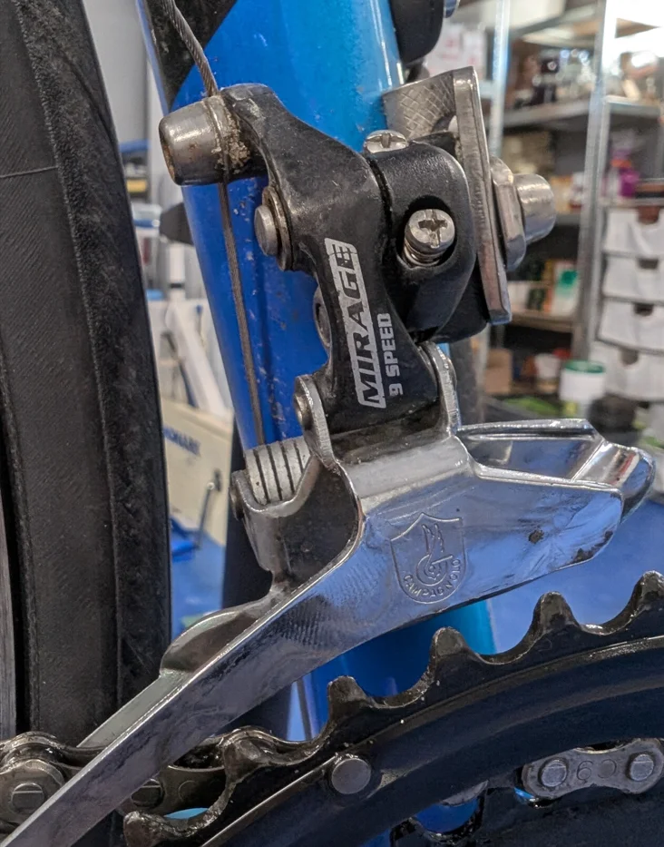

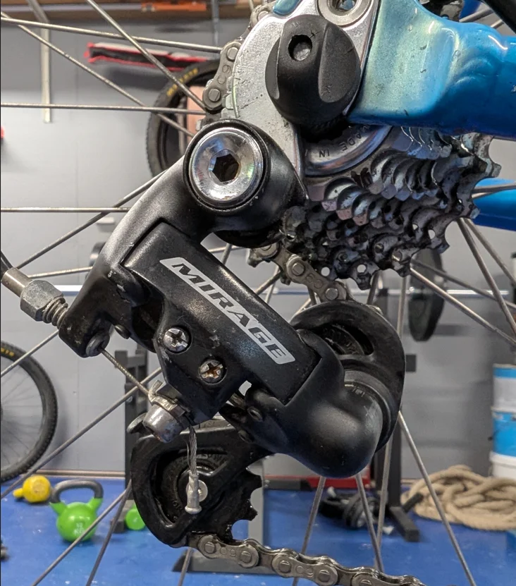

Campa Mirage fanns så vit jag vet med olika längd på växelförararmen 55, 72,5 och 89 mm mellan trissorna
. Alla ska klara max 29 kugg på kassetten. Det som skiljer ör hur mycket slack som växeln kan ta upp. Minsta klingan fram vilken Bultcirkeldiameter du har fram, med 135 mm 8 standard Campa BCD) är minsta klingan 39 kugg. Med 110 mm kan du ha 34. Bilder underlättar!

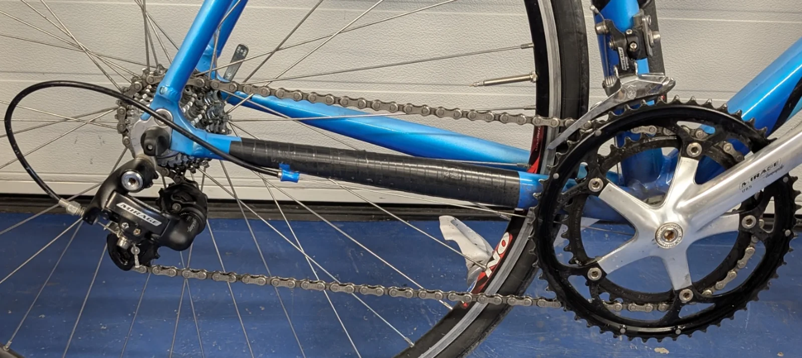

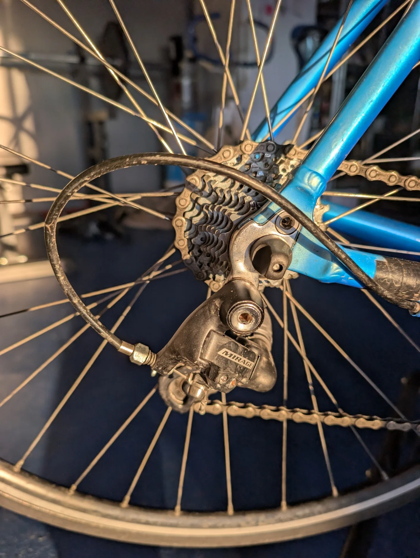

Tack för svaren! Här kommer en del bilder över hur det ser ut. Jag är nybörjare på det här med kasetter och så vidare så jag är lite osäker. Säg till om det är något mer du vill ha bild på så löser jag det.

Jag skulle säga att du har riktig flax - niodelade Campa är väldigt mycket driftsäkrare än tio- och tolvdelat. 11-delat funkar också bra men är rappligare.
Börja med att byta kassett till den här, betydligt billigare än att köpa helt nytt vevparti. Med Campa är det också känsligare med att kombinera vevpartier och framväxlar gjorda för olika många växlar, och ett niodelat kompaktvevparti finns väl knappt?
(Japp, är medveten om att det säkert finns många happyiter som har kunnat köra 12-delade framväxlar med åttadelade vevpartier eller vad det nu är, men ovanstående är min erfarenhet. 😉)

Du kan köpa Shimanos niodelade kedja - funkar utmärkt. Och nej, det finns ingen risk för att det inte ska passa eller lira - jag har kört 29T med en vanlig bakväxel med short cage utan problem. Det var en Daytona och inte en Mirage, men samma mått vad jag vet.
Edit: Det är Campagnolo - självklart finns det risk för att det inte funkar. Förstår inte vad jag tänkte!

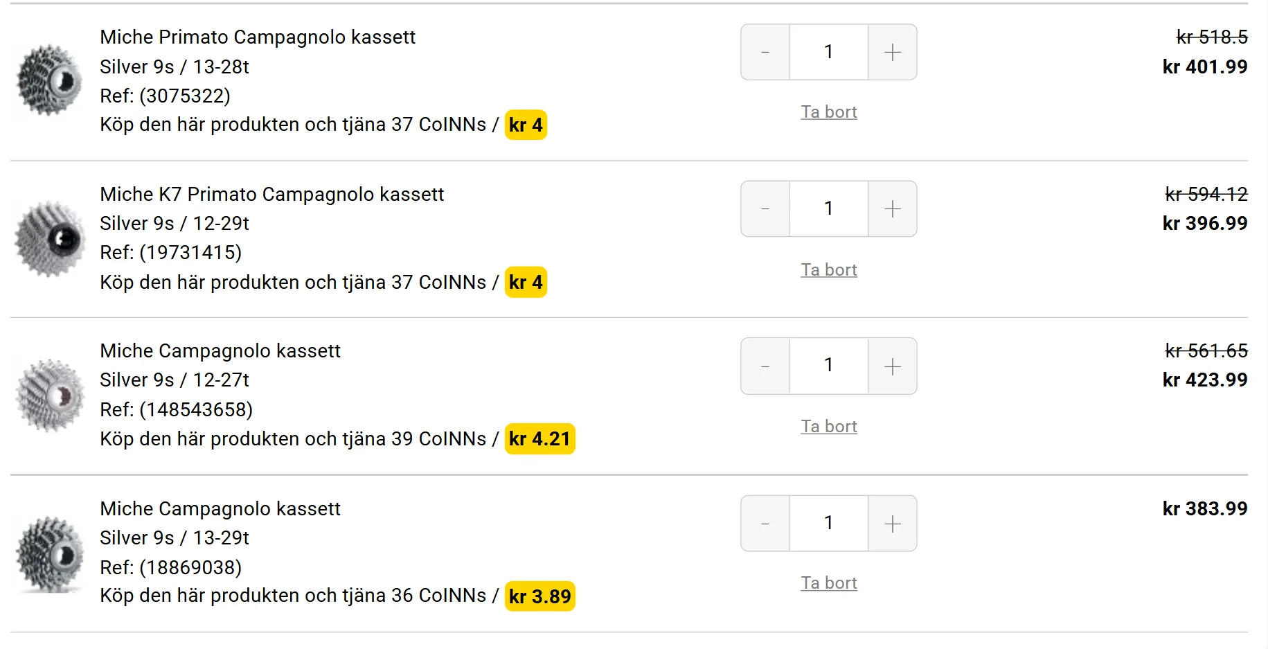

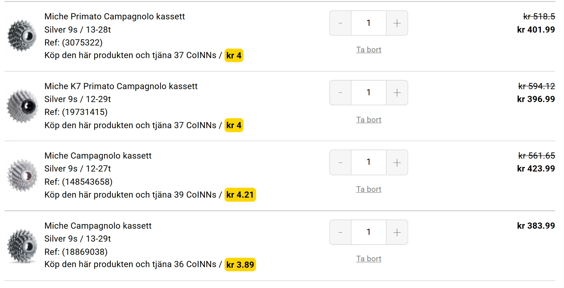

Ok, vad är skillnaden på de här kasetterna? Alla är Miche och funkar till Campas 9-delade enligt instruktion. Priset är typ detsamma.
Bästa uppgradering äldre racer med campa
Liten skillnad i utväxlingar. Använd länken i inlägg #3
Jo jag såg att det var skillnad i utväxlingen. Skall försöka förstå mig på den länken du menar.
Eftersom jag byter kasett tänkte jag såklart byta kedja men misstänker att jag inte kan köra en kedja med samma antal länkar som jag har idag, eftersom kasetten idag är 13-23 och jag fundera på att byta till typ 11-28?
Kedjan bör nog bytas i vilket fall, och då anpassar du längden på den så den passar bra till kassetten.
Man brukar säga lägg kedjan på största drevet fram och största klingan på kassetten, utan att trä den genom bakväxeln. Lägg sedan till 2 länkar.
edit: Men jag vet inte om detta alltid stämmer med verkligheten?

Att jämföra gammal och ny kedja är absolut enklast. Efter kapning ska de vara lika långa, och ha en liksom öppen och en sluten ända eller länk.
