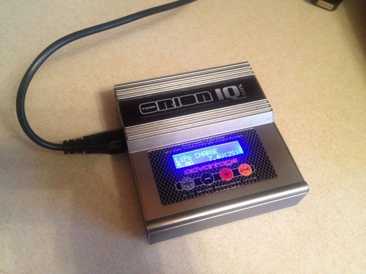

Eftersom jag hade en hobbyladdare hemma för RC-batterier så klippte jag kabeln på min klenaste Magicshineladdare som laddade i 0.8A och skarvade på den på en kabel som passar i RC-laddaren. (En Orion IQ 605, kostar typ 700:- på nätet.) Nu kan jag ladda mitt 9300mAh batteripack med 4.2A istället för 1.8A som egentligen var alldeles för svagt för att cellerna ska må bra. Så drygt två timmars laddtid istället för fem samt kanske en betydligt bättre laddning eftersom laddningen styrs av en microprocessor. Kan kanske vara intressant för de som köper större batteripack.
