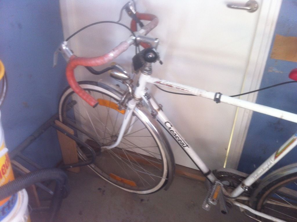

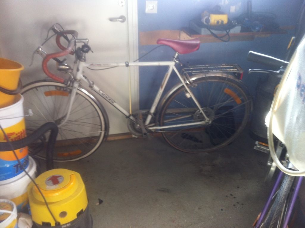

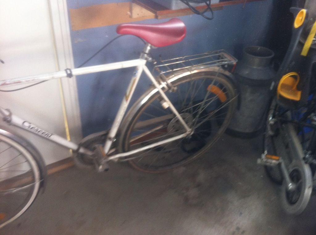

Har möjlighet att köpa en begagnad 80-talsracer.
Vet ni vilken modell det är? Har den kanske några egenheter som gör den svårmeckad ellet nåt annat? Rimligt pris?
Användningsområdet är cykelpendling och att inte vara så stöldbegärlig. Kommer rulla under sommarhalvåret. Någon gång i månaden eller så kan jag tänka mig en utflyktsrunda på typ 5 mil.

Fungerar bra för pendling. Den är tung och ser ut att ha 27-tumshjul och är inte så eftertraktad. Men 400 kr är den värd. Rensa bort skrot som lampa, generator etc.

Det är en vanlig "pilsnerhoj" fast med bockstyre och små däck.
En cykel med sidostöd och blocklås blir aldrig något racer men fasen så fandlig för pendling och pick-nick -turer i lugnt tempo :-)

Den är väl värd en symbolisk summa. Köper du den skulle jag rekommendera nya däck, bromsgummi, vajrar och kedja som minimum. Min erfarenhet av hjul av liknande modell säger att den antagligen har ett gäng lösa ekrar som måste spännas för att undvika taco. Om du ska cykla i mörker är nog reflexerna mogna för byte också.

Och justera styret lite.
