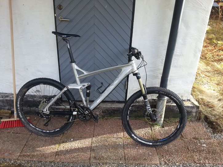

Behöver förslag på stora AM/enduro hojar (är 2m lång)
Har sadeln ofta lite högre än detta
    116.8 KB · Besök: 30

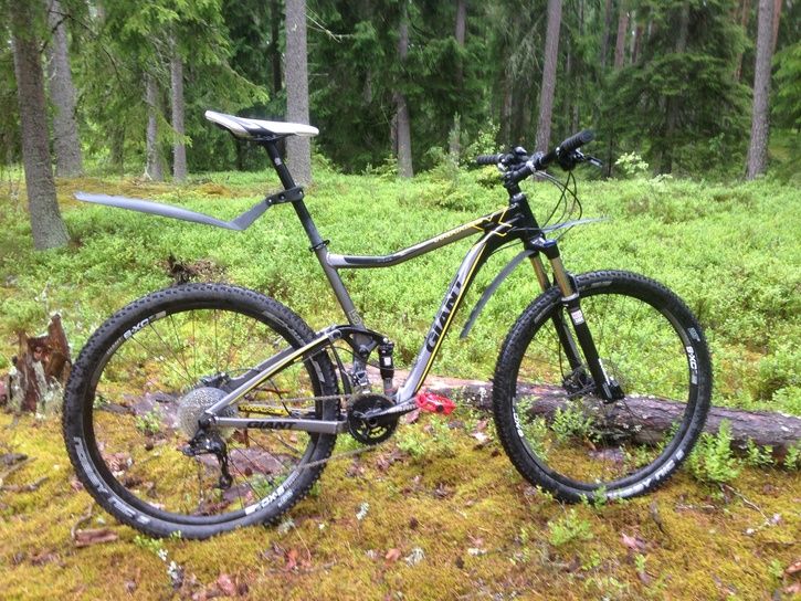

+1 på ståpositionen. Där tycker jag det blir dåligt om reach är för lång; jag vill ha möjlighet att "flytta runt" cykeln under mig.
Bild på min Trance 29. Sittande upplever jag den som lite för kort med styret "i knät" och den är inte så kul för sittande grusvägskörning men i tuffare terräng är den rolig.
(Sadeln ÄR tippad framåt, kommer inte helt överens med formen. )
En längre reach kompenserar man med kortare styrstam och helt plötsligt har man en cykel som beter sig precis lika livfullt (allt är relativt) som en cykel är kortare med längre.
