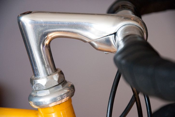

Mitt styre har börjat glida ned och det går inte dra åt mer än vad jag gjort. Jag antar att aluminiumet (cykeln är 14 år) har börjat ge med sig. Eftersom detta är den "gamla" varianten styren skulle jag vilja ha hjälp med vad som går att göra/köpa för att få det bra igen. Jag gillar inte styret så det kommer jag vilja byta ut. Det är 25,6mm tjockt.
Jag har sett styrtappsförlängare, kan det funka om jag seden köper styrstam?

Kan detta funka om jag inte vill byta mer än styret? http://cykelcity.jetshop.se/deda-nera-styre-p-1027-c-167.aspx

http://www.cyclecomponents.com/1/sv...medel/fett/fsa-monteringspasta-carbon-5g.html Det här kanske är lösningen, friktionspasta. Har själv använt det mellan alu och titan för att få lite mer friktion där det glider, och det funkar bra. Eller om du är snål alternativt gillar att cykeln doftar någonting åt eukalyptus-hållet så funkar tandkräm rätt hyggligt med, se till att använda sorten för vitare tänder som innehåller lite slipkorn.

Rekommenderar rengöring av alla anläggningsytor med lämpligt alkoholhaltigt rengöringsmedel så det inte finns något fett på ytorna, för bästa resultat.

Hur menar du då? Det är väl bara demontera allt och fukta en trasa eller liknande med rengöringsmedlet, sätta trasan på lämplig pinne och skrubba på? :)

Då måste jag ju ta bort lindan och reglaget på ena sidan. Då kan jag lika gärna köpa nytt styre samtidigt. =)

Jaså, jag trodde du menade att hela styrstammen gled ner vid styrhuvudet på ramen. Det ser på din bild lite ut som att den där styrstammen faktiskt är gjord för 26.0mm styren? Iaf när man tittar på hur snett klämman drar åt och det verkar vara en mindre glipa precis vid baksidan av styret.
Dessa 25.4mm - 26.0mm shims skulle kunna vara lösningen: http://www.cyclecomponents.com/1/sv...roblem-solvers-shims-for-styre-254-260mm.html
Nu skriver du ju att det är 25.6mm styre du har men skillnaden blir försumbar.
