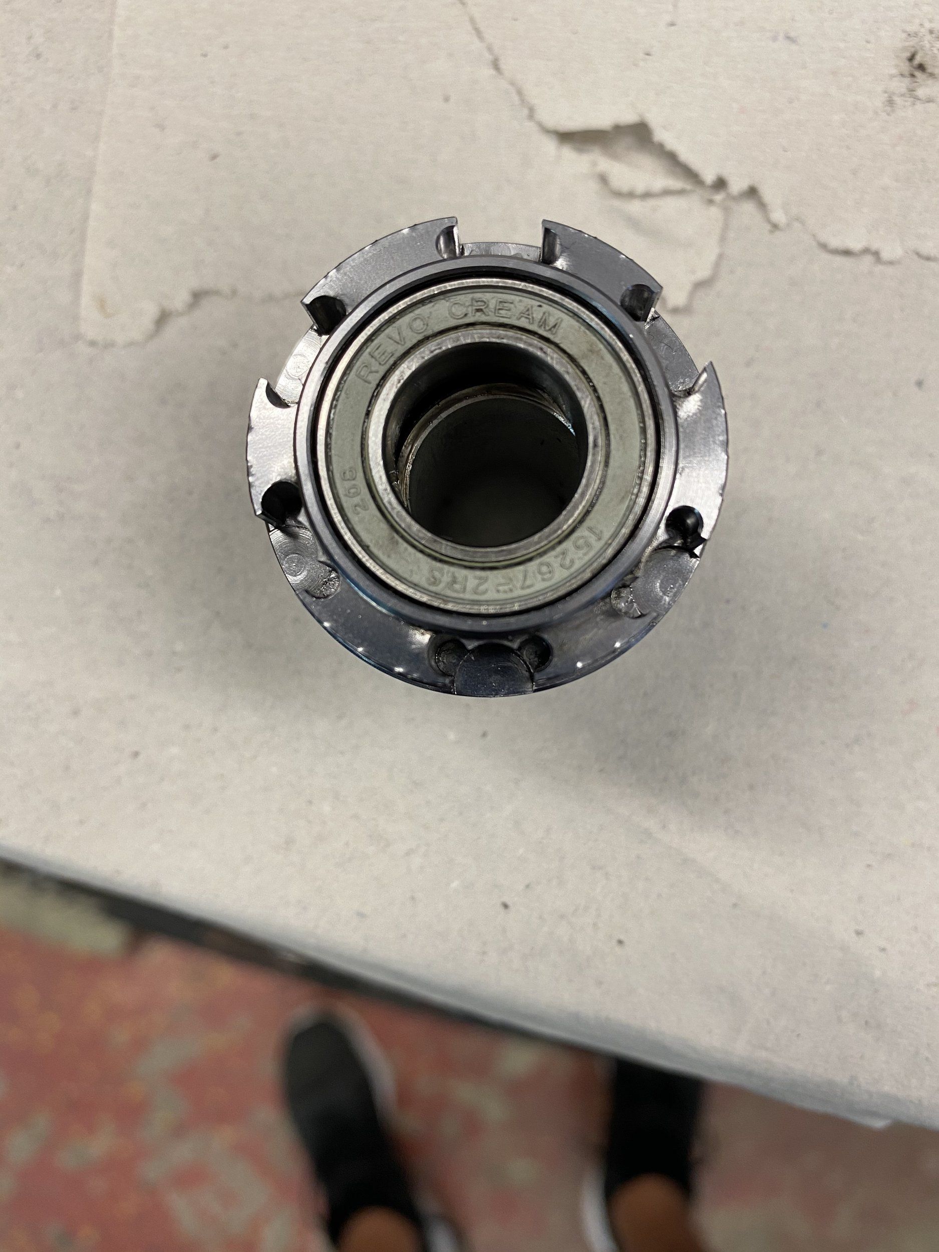

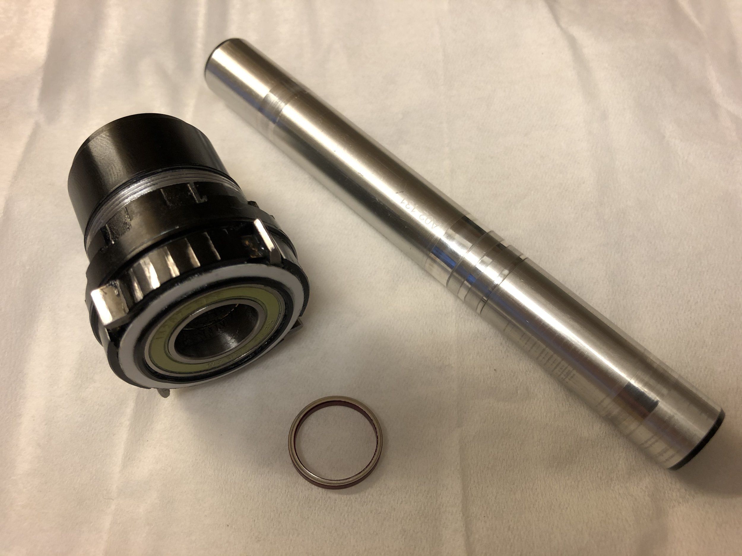

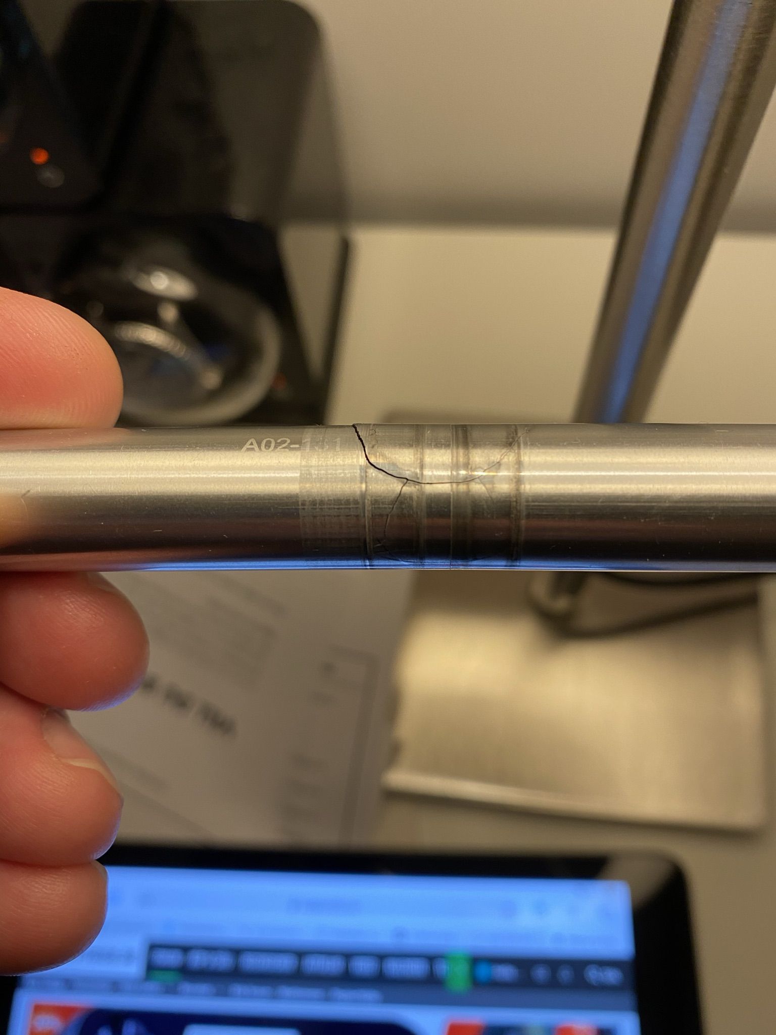

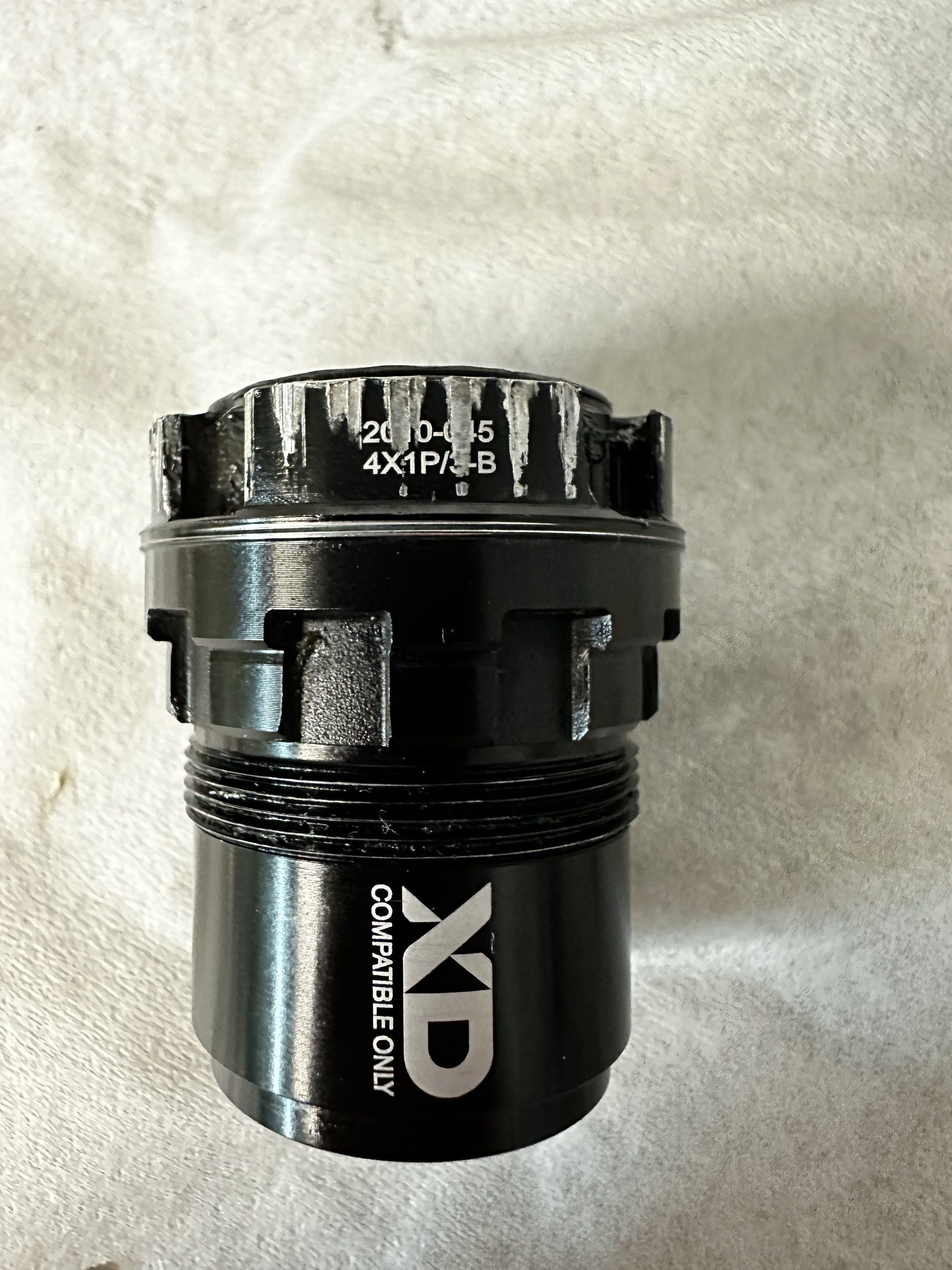

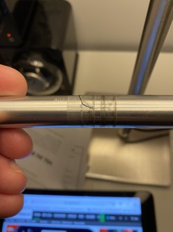

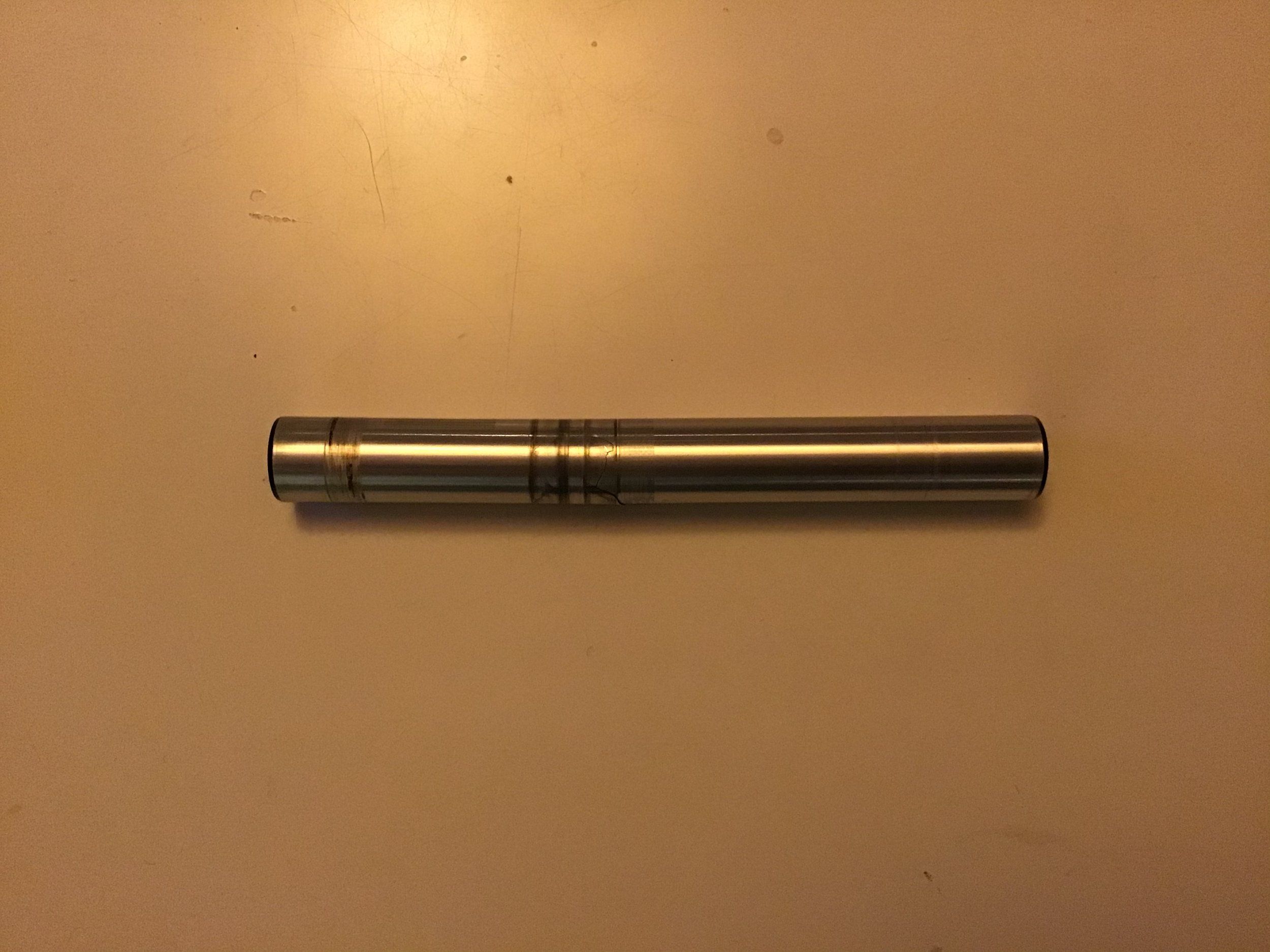

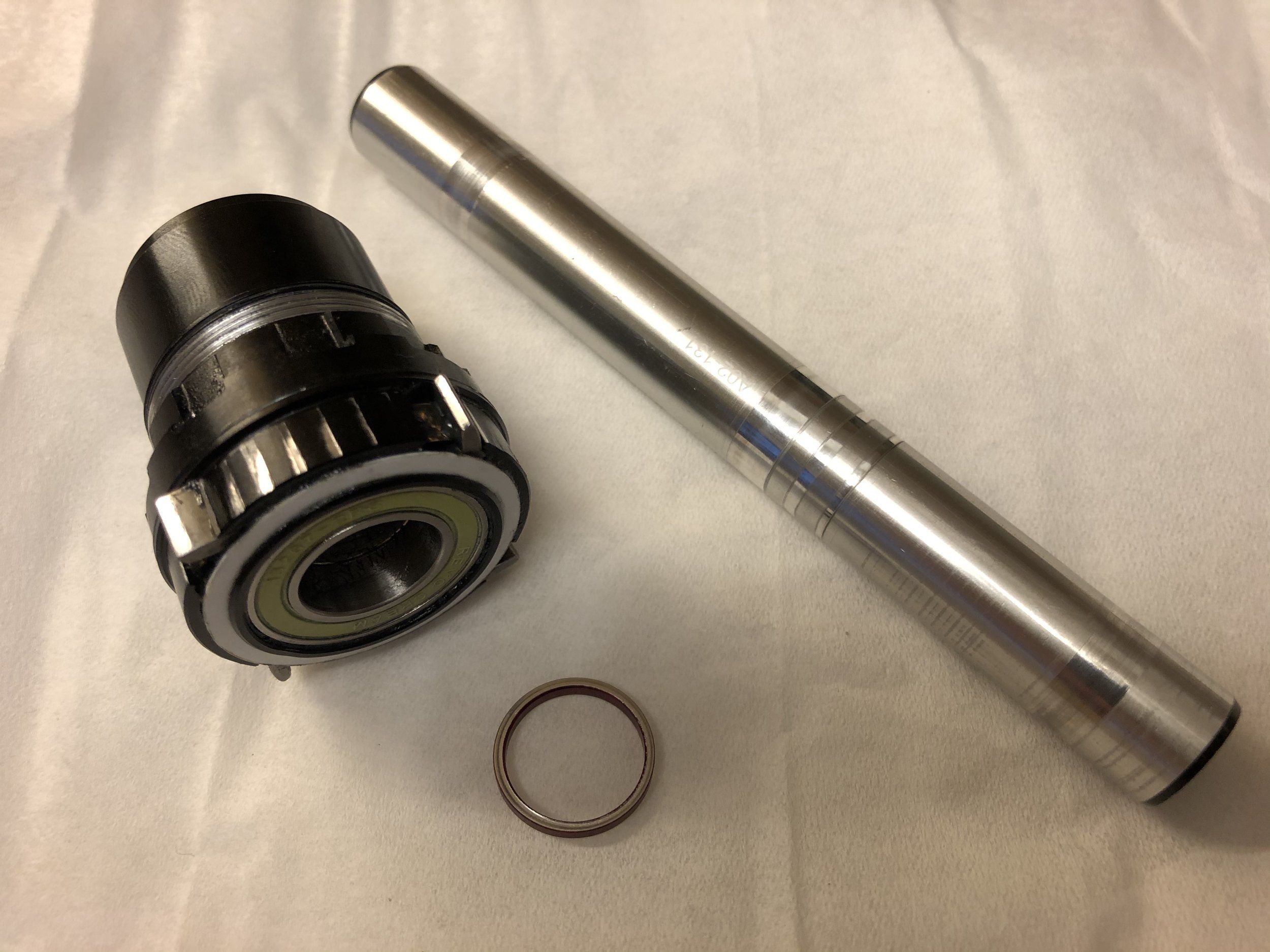

Har lyckats knäcka axeln som går genom frihjulsbodyn i baknavet. Fattar inte hur, men det går ett brott precis mellan lagret i själva navet och det inre lagret i frihjulsbodyn (12s Sram XD-body).
Axeln är i plast (eller kanske aluminium med plastbeläggning på insidan) och har längden 130mm, ytterdiameter 15mm och innerdiameter 12mm.
Navet är ett Reynolds. På axeln står det A02-131. Googlar jag får jag bla upp ett Stans No tubes Neo ultimate, men dimensionerna stämmer inte riktigt (12x148).
Någon som vet var man kan köpa dessa axlar och kanske dessutom förstår benämningarna på dem?
Jag har googlat men hittar väldigt lite...

Funderade på om jag skulle köpa en ny XD-body samtidigt, men jag blir verkligen inte klok på alla benämningar.
Någon som kan förklara eller länka till en förklaring, vad rise och roam och allting står för? Hur vet jag vad jag har idag?

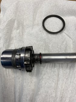

Den där bodyn är slut. Reklamera där du köpte cykeln. Det finns uppdaterad axel i stål och body med 3 lager istället för 2. Reynolds vet om problemet så det ska nog inte vara några problem att få nytt. Jag fick det utan knorr på min Canyon Neuron med Reynolds TR309-hjul.

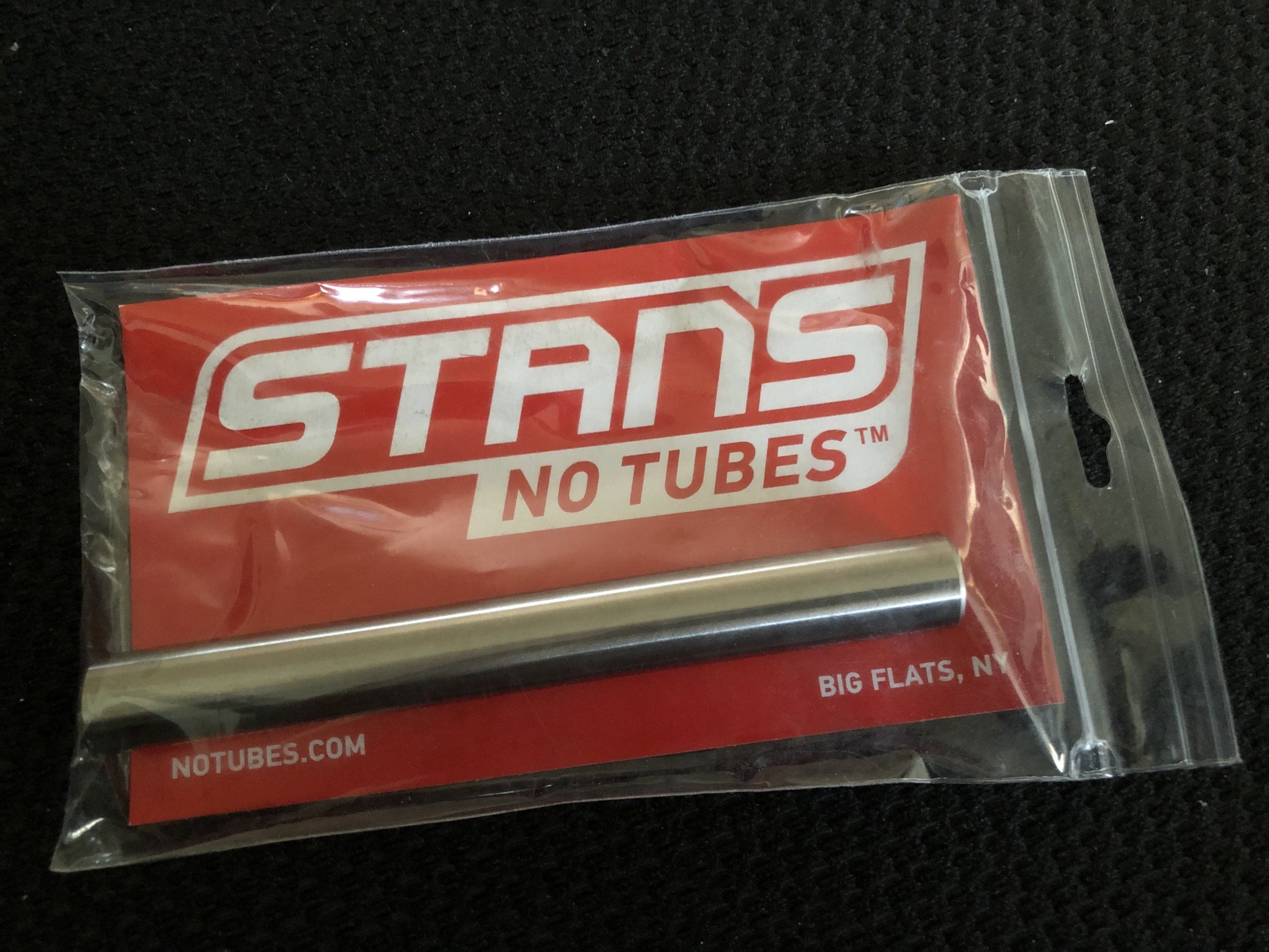

Vill du ha enbart axel så har jag en ny av uppdaterade modellen liggande. Köpte den innan jag fattade att det var ett solklart reklamationsärende. Har bytt cykel nu så om du vill får du köpa axeln för en hundring + porto.
Behöver ny axel genom frihjulsbody
Vill du ha enbart axel så har jag en ny av uppdaterade modellen liggande. Köpte den innan jag fattade att det var ett solklart reklamationsärende. Har bytt cykel nu så om du vill får du köpa axeln för en hundring + porto. Visa bilaga 496174Visa bilaga 496175
Gärna, det skulle jag vilja!
Men vad menar du med att bodyn är slut? Jag fick en ny för 2 år sedan då jag trampade sönder den gamla och jag reklamerade det. Men jag fick ingen ny axel.
Men bodyn är det inget fel på, mer än att den är väldigt smutsig på bilden och har lite skumma skrapmärken längst upp på den.
Eller menar du att Bodyn orsakat haveriet på axeln? Gick din axel också sönder?

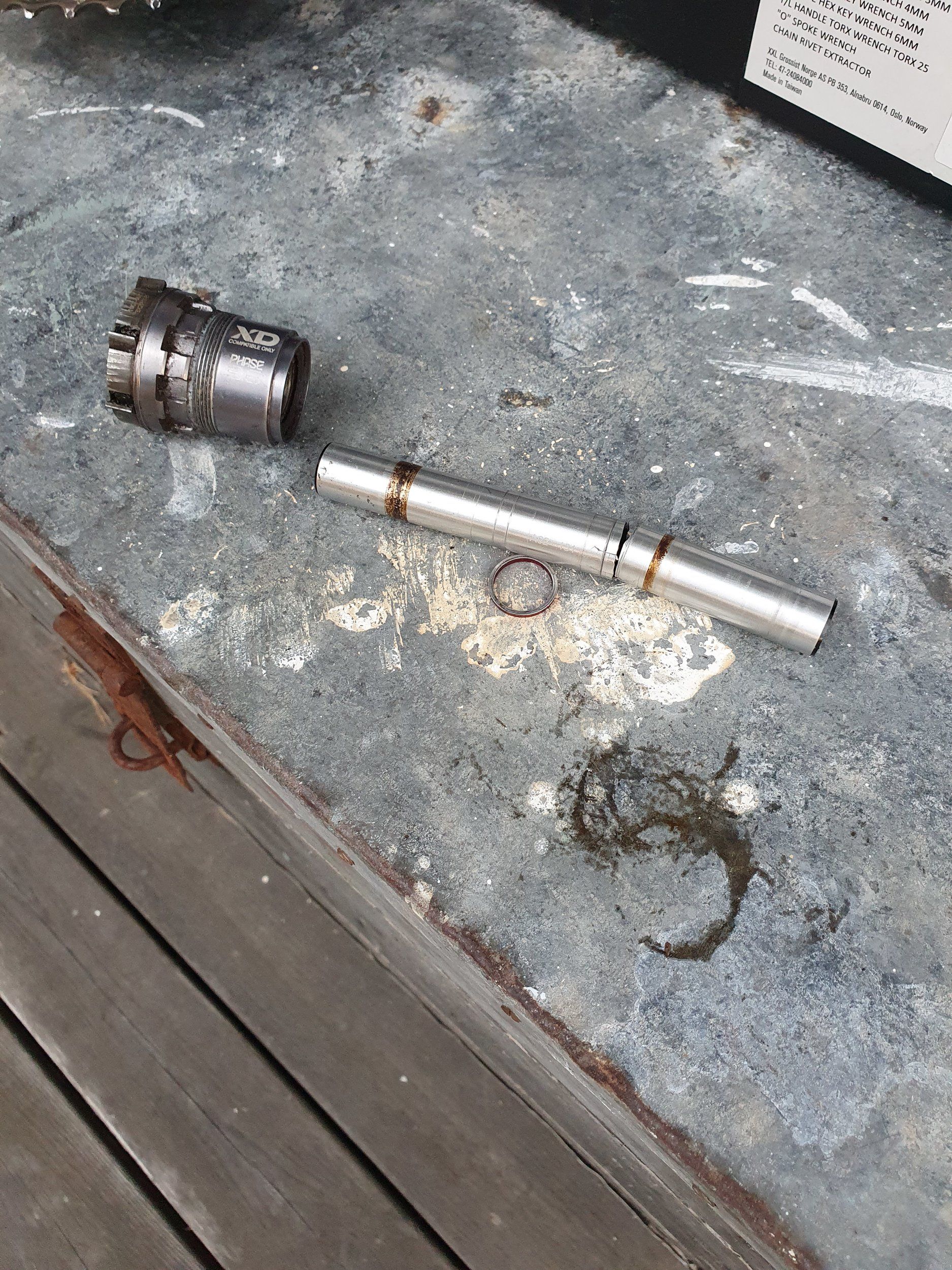

Min body åt sig in i den mjuka aluminiumaxeln och blev snedbelastad så att den tog i drivringen i navet och fick märken från den + att lägena för drivklackarna blev deformerade. Jag tycker mig se ränder från drivringen i din body också. När jag skickade en bild på axel och body till Canyon var det inget snack. De skickade nya grejer direkt.

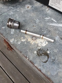

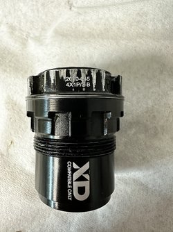

Såhär såg mina grejer ut. För övrigt samma bild jag skickade till Canyon.
Såhär såg mina grejer ut. För övrigt samma bild jag skickade till Canyon. Visa bilaga 496200
Grymt!!! Jag la upp bilder på min body angående de där märkena här på happy för ett år sedan, för jag fattade inte var de kom ifrån. Nu gav du mig svaret och dessutom anledningen till varför min axel gått av.
Japp, då ska jag reklamera det hos Canyon (och egentligen Reynolds som ju är orsaken här).
Tack!

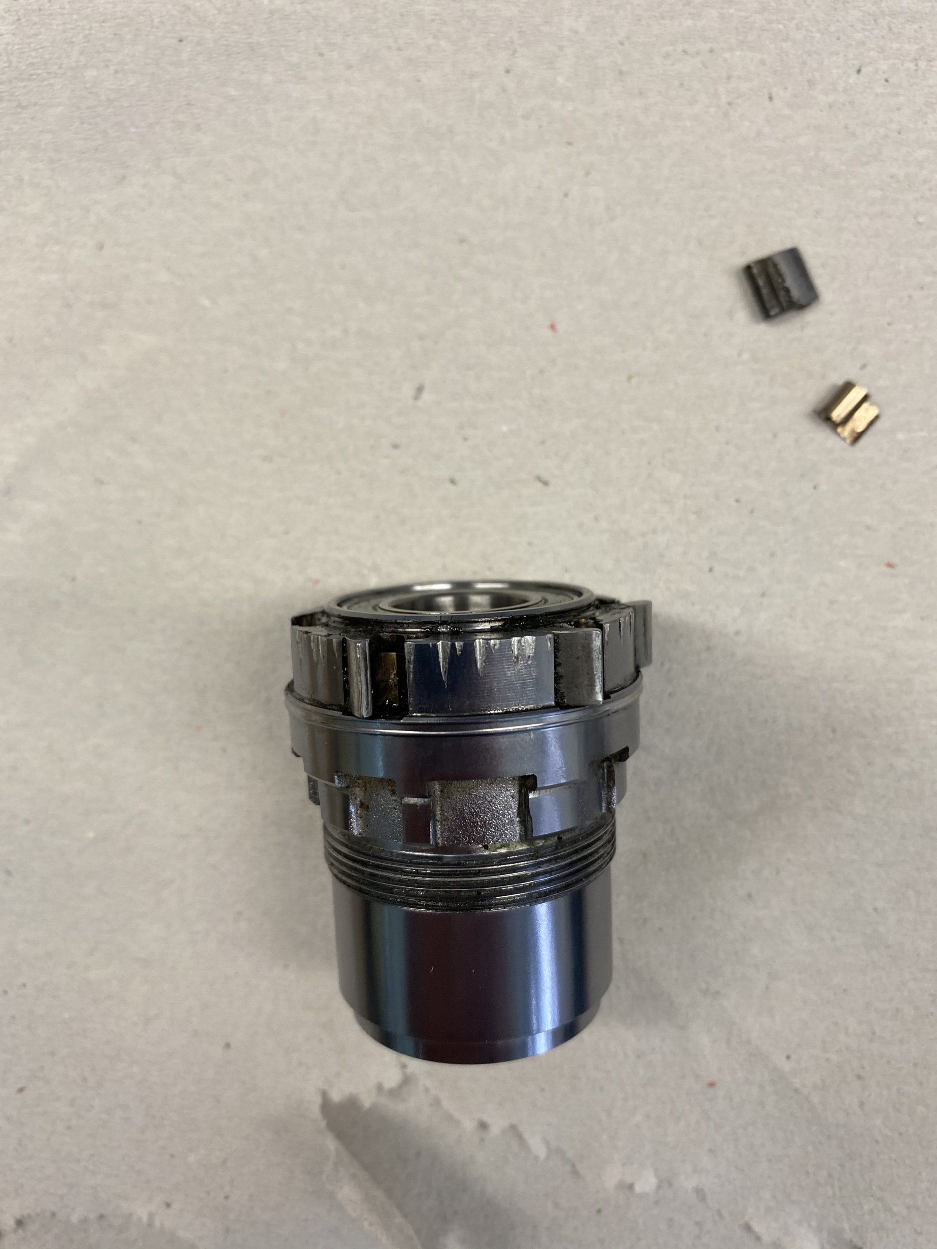

Så här såg min body ut förra sommaren när jag hade isär och gjorde rent:

Det där är den gamla bodyn med bara 2 lager i, och dessutom är lägena för drivklackarna deformerade precis som på min. Och den har de där ränderna från drivringen i navet.
Hör av dig till Canyon och reklamera och begär ny body, axel och distansbricka.

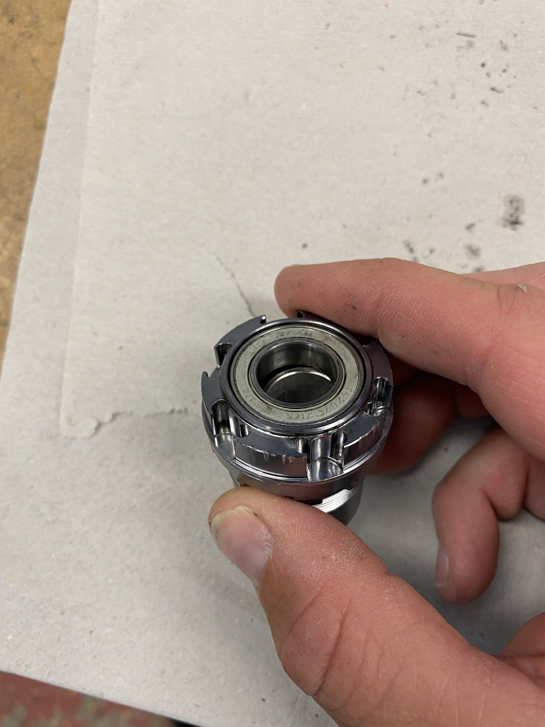

Jag fick hjulet reparerat på garanti av Reynolds. Dom bytte till den bodyn med 3 lager samt att jag fick en axel i metall istället för plast, eller vad det var, i original-axeln. Dock verkar toleranserna vara väldigt tajta, för axeln gick knappt att rubba mot bodyn, vilket gjorde det väldigt svårt att få hjulet att passa i ramen då axeln behöver kunna glida lite för att allt ska centreras korrekt i hjulet mot ramen.

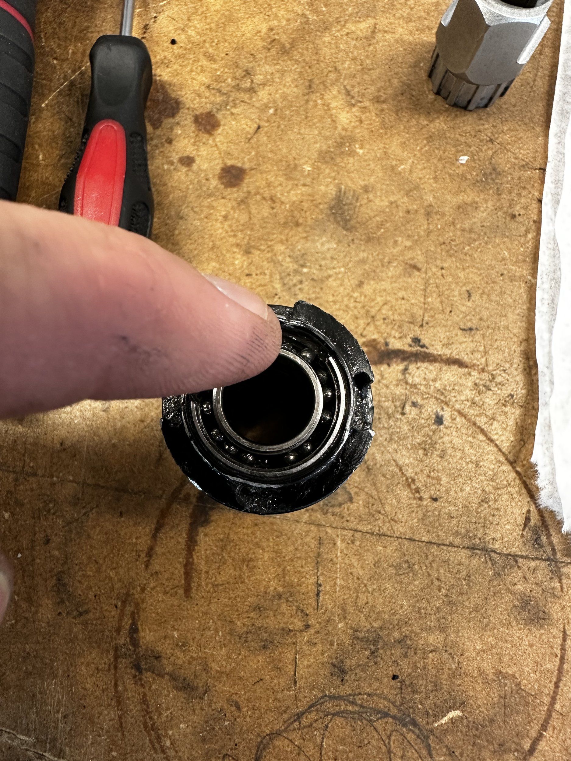

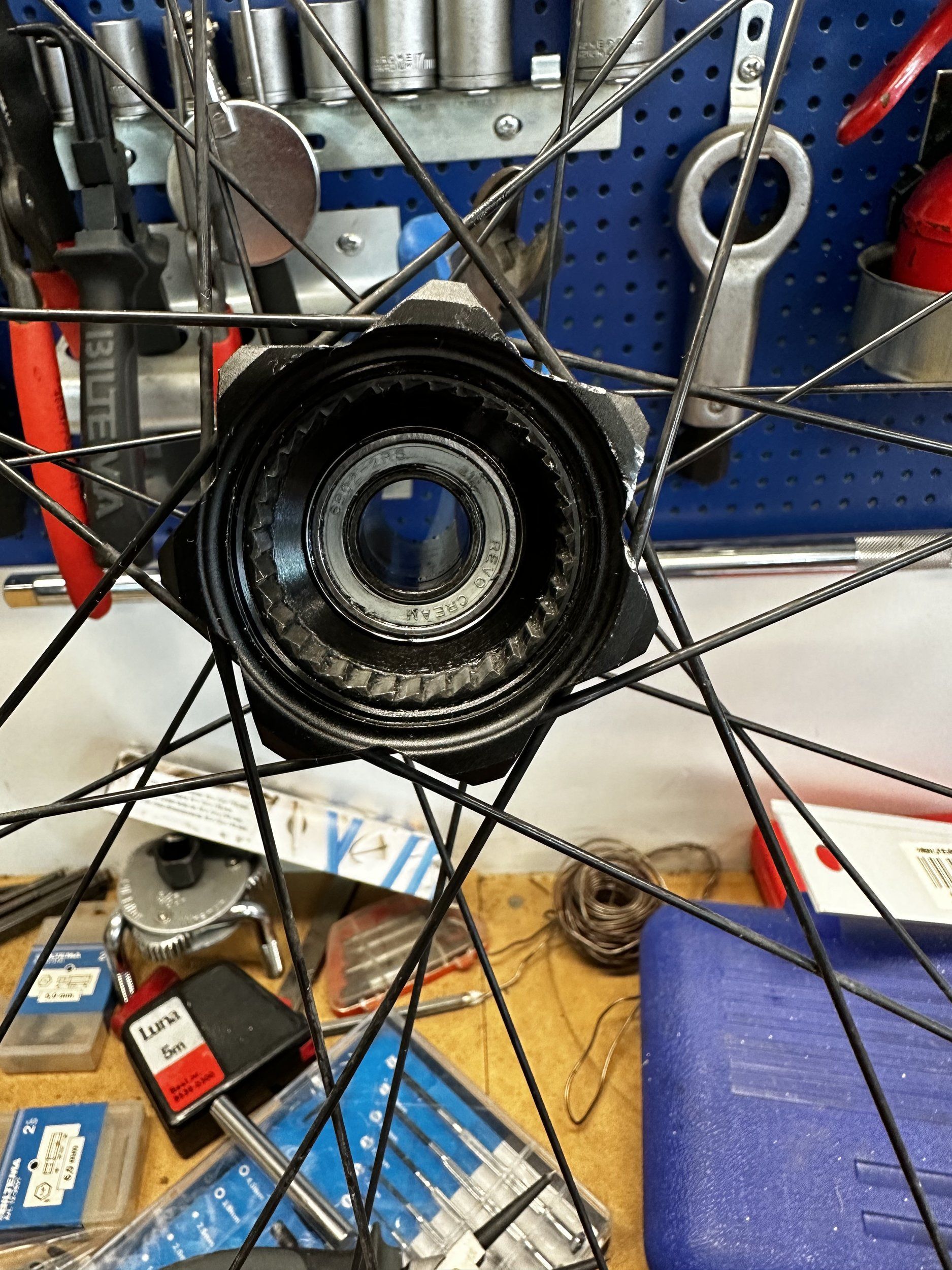

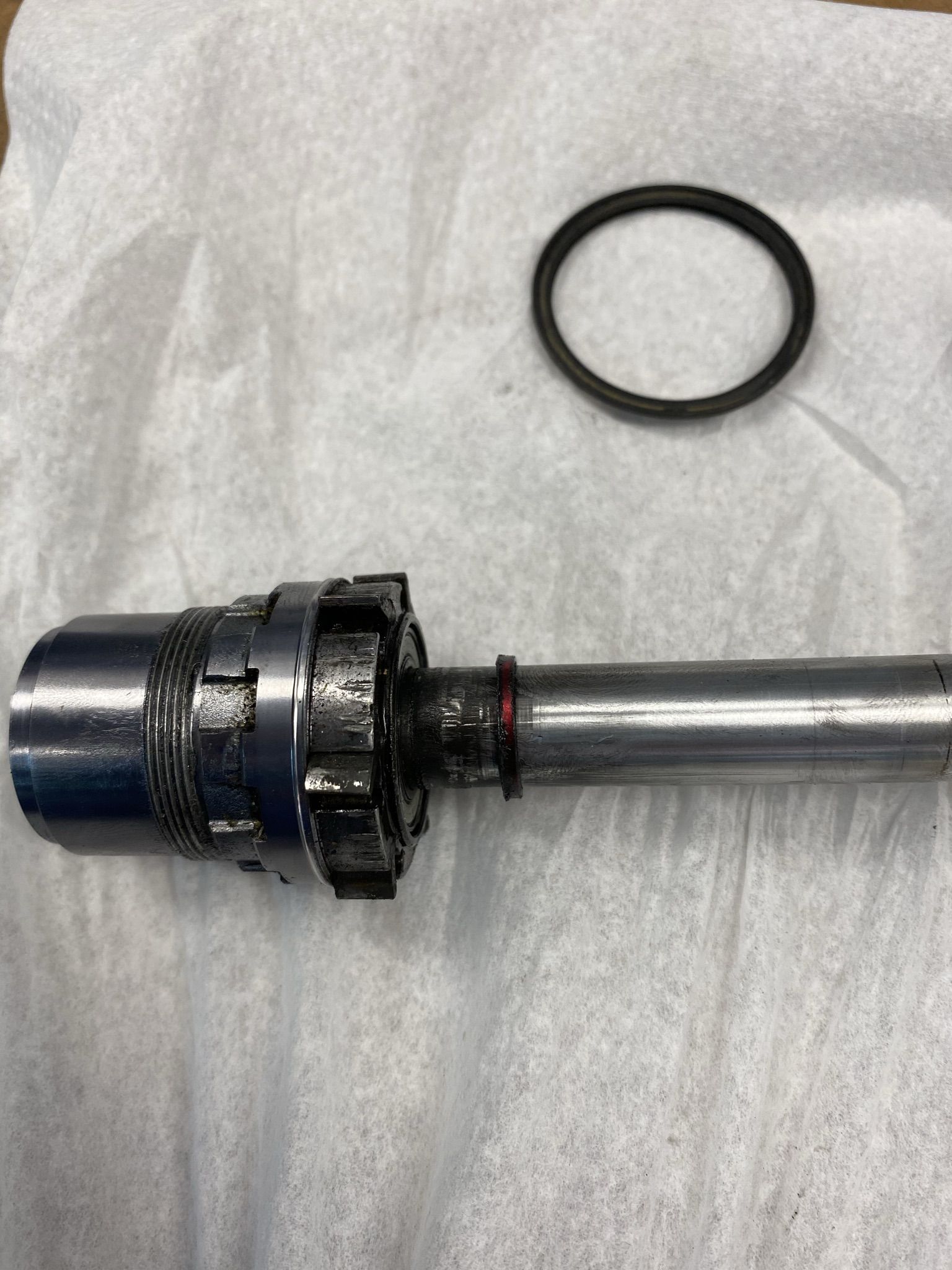

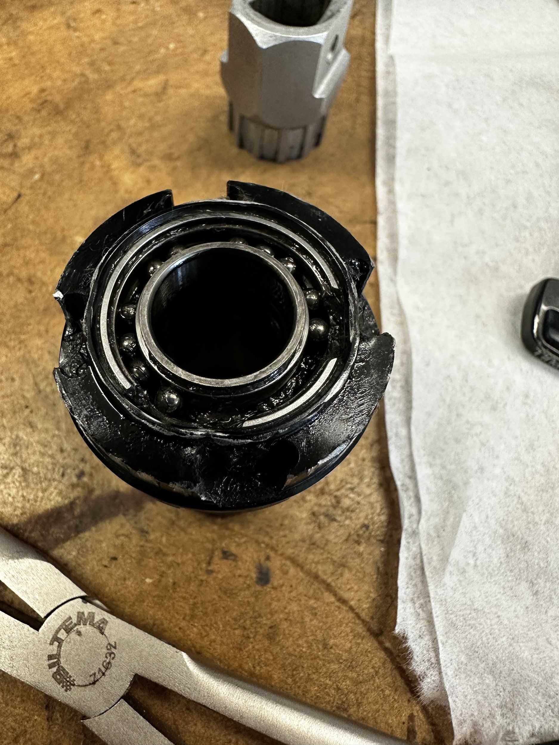

Dock är det tyvärr dags igen nu. Skulle serva bodyn då den börjat kärva något vid baktramp. Plockade isär och märkte att den hackade väldigt när jag snurrade på den, så misstänkte att något lager i huben eller navet var slut. Fick kämpa som attan för att få bort bodyn från axeln och sedan axeln ur navet.
Detta var vad jag fick se:
Lagerbanan har gått av på flera ställen och lagertätningen har lossnat tillsammans med kulor som rullat ut. Återigen kraftiga märken på sidan av bodyn. Nu har jag ju tom en metallaxel, så jag förstår inte vad som är mjukt i navet så att bodyn träffar tänderna i navet och ger märkena på bodyn. Ska tilläggas att jag själv plockat bort klaffarna innan jag tog bilderna.
Navet ser fortsatt fint ut och dess lager är felfria:
Ska reklamera igen, men börjar tröttna. Ska ju inte behöva hålla på så här varje eller vartannat år.
Kan jag kanske bygga om fälgen och byta ut navet till något bättre? För det måste väl ändå vara där det är mjukt någonstans?
