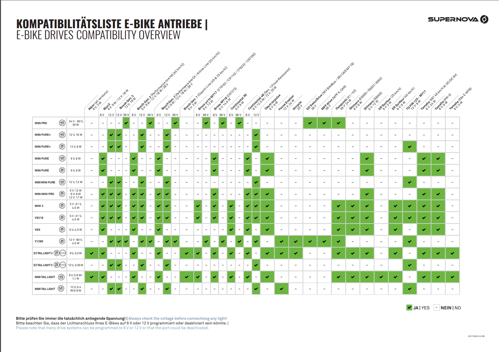

Belysningen på min Batavus Pulzar är under all kritik och jag hade tänkt att byta till nån starkare belysning. Hur jag än letade så var det omöjligt att veta vilken effekt man kunde plocka ut till just belysning.
Efter mycket letande hittade jag en bild som säkert någon annan kan ha nytta av:
Just mitt system finns inte med, men jag har hittat att yamaha pw kan ge 6V max. 3W ut, så det är väl samma som x94 längst upp till höger i bilden. 3W är total effekt för både fram- och baklyse. Supernova har nåt baklyse på 0,3W, så det gäller bara att hitta bästa möjliga framlyse på 2,7W.
Fyll gärna på med mer info om andra elsystem.

Oj, ser att de också hade en fet lista.. Där även min Yamaha PW finns med... Den ska klara 700 mA vilket ju blir 6*0,7=4,2W!
Lägger in även den bilden här.
