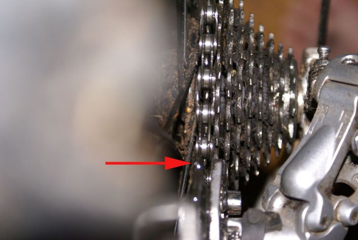

Håller med scarpadi låter som ett knäckt växelöra. Hade samma problem och tog en ganska stor skiftnyckel och bröt försiktigt till det. Fungerade super efter det, behövde inte justera växlarna eller nåt.
//Jonas

Tog en bild:
xtshit.jpg ht=486
Det markerade kugghjulet borde vara längre till höger tycker jag?

oj, rikta växelörat när det sitter kvar i ramet är ju förbjudet... :-)
Växelöra är förbrukningsvara som man köper nytt, man kan ju testa att rikta det men inte på ett sätt så att man riskerar ramen. Men ramen verkar ju ha klarat sig, så allt blir nog bra.
Syftet med växelörat är ju att det ska gå av/böja sig istället för att ramen ska gå sönder när växeln får en smäll. Men böjer man växelörat med t ex en polygrip när det sitter kvar på cykeln så är det ju risk att man håller ihop växelörat över dess svagare del med tången så att växelörat håller och ramen skadas istället.
