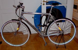

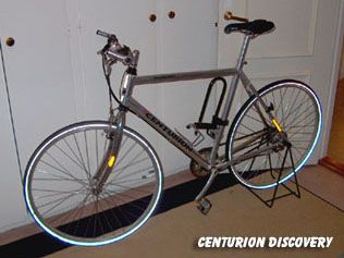

baby fat: också biltema:
Reflextejpen är inköpt för många år sen på Clas Ohlson, av märket Schotch (eller hur det nu stavas...).
